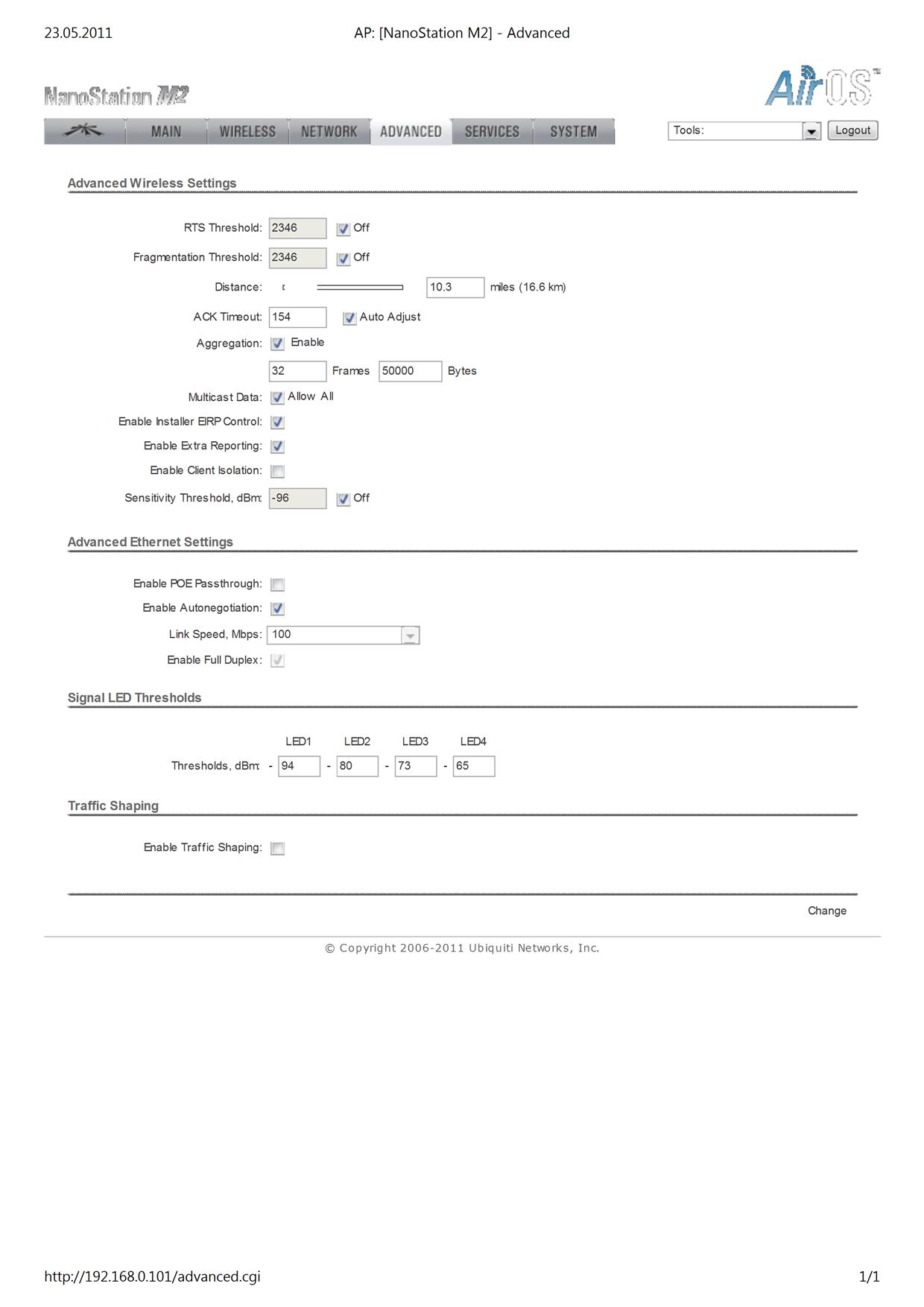

kirilll Posted May 23, 2011 Author Posted May 23, 2011 блин, что то я туплю. но не могу понять где переставить "поляризация вертикал,хоризонт! + мощности добавьте и айрмакс погасит" Вставить ник Quote
miha2009 Posted May 24, 2011 Posted May 24, 2011 блин, что то я туплю. но не могу понять где переставить "поляризация вертикал,хоризонт! + мощности добавьте и айрмакс погасит" Я думаю надо просто отъюстировать точки, что бы разница между горизонтальной и вертикальной поляризацией была не более 5 (у вас же больше значение), выключить AirMax и поставить значение Max TX Rate, Mbps в авто на обоих точках. выставить расстояние чуть больше чем настоящие. Поиграйте с мощностью (слишком большая тоже вредно), ах да еще лучше включить режим WDS на обоих точках тогда точки будут пропускать все полностью. Вставить ник Quote
