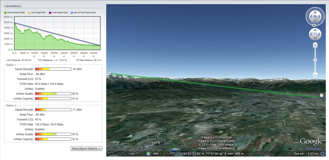

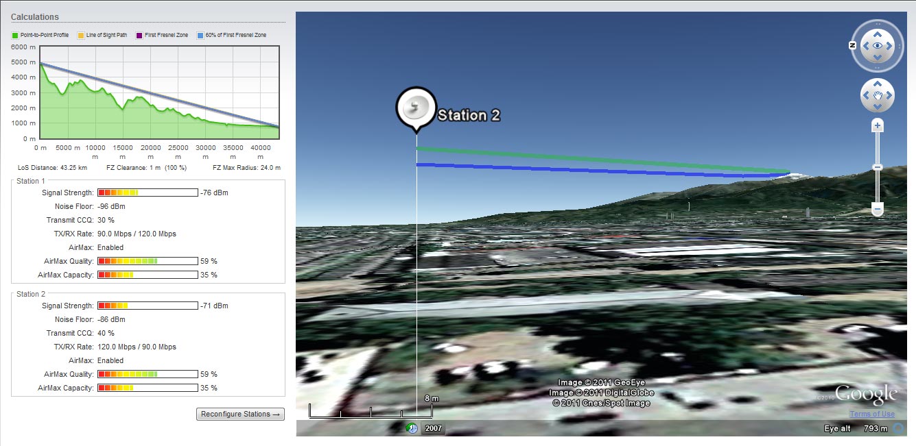

titanov Posted May 13, 2011 Posted May 13, 2011 (edited) Доброго всем времени суток! Мы с Вами не раз уже обсуждали построение вай-фай сетей и радиолинков. Линками на 20 и даже 30 км. никого не удивишь. На практике, думаю, из вайфая можно выжать гораздо больше, хотя основная проблемы на дальнобойных линках - прямая видимость с обеспечением необходимой зоны Френеля и зашумленность эфира. Даже с высотки на высотку не всегда получается обеспечить оба требования - прямую видимость и свободный эфир. Обязательно или другая высотка на пути или эфир в большом городе, где эти высотки стоят сильно зашумлен. Однако, мы же энтузиасты! Пионеры... Да как хотите называйте. Всегда хочется большего... И выход найден! Нужно очень высоко разместить БС... Насколько? Ну лично мы решили на 4 000 м относительно обшего уровня местности. Да, у нас это возможно - живем около гор. Итак... Есть пик Талгар в Казахстане, высота - ~5000 м над уровнем моря и ~4000 м над равнинами, которые нас и интересуют... Прямая видимость с него в нужную сторону на 120 градусов, как раз захватывает весь город и пригород. А точнее, все, в радиусе 80 км. И вот возникла бредовая идея - вещать вайфаем с этой горы... Идея пока рассматривается из спортивного интереса, а не коммерческой выгоды... Хотя... Такой регион )))) С помощью UBNT AirLink смоделировал несколько линков в разные места (туда, где обитают наши энтузиасты), получается, что с высоты 4 км обеспечить прямую видимость совсем не сложно, практически с любого многоэтажного дома, а в сельской местности у любого, кому возле дома деревья не мешают в радиусе 20 метров. А это, согласитесь, результат! Причем зона Френеля всегда открыта, а антенна задрана в небо на 15-25 градусов. Думаю что на такой высоте эфир чистый даже на 2.4 ГГц. Выкладываю, собственно, результаты моделирования в разных линках и перспективах, на разных частотах и с разными железками от UBNT: Летом хотим попробовать сделать хотя бы один реальный линк... Интересуют мнения спецов, которые хорошо знают физику процессов - работать будет, хотя бы на 1 мегабит или зря тратим время? Это просто тема, для теоретического обсуждения. Скажем так, это не пионерская сеть, а экстримальное предположение. Максимальная длина линка, который хотим проверить, что называется, практически с земли - 92 км! Пы.Сы.: Вопрос как обеспечить питание и защиту от холода продумали. Интересен сам вайфай. С уважением... Edited May 13, 2011 by titanov Вставить ник Quote

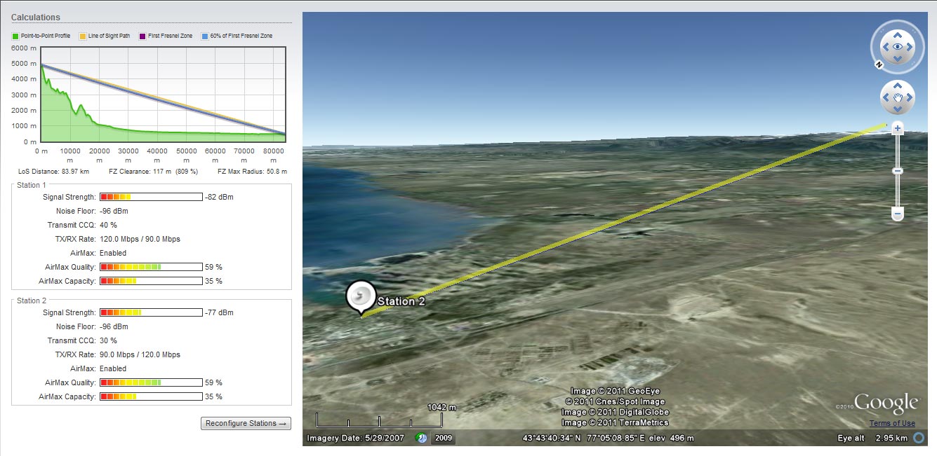

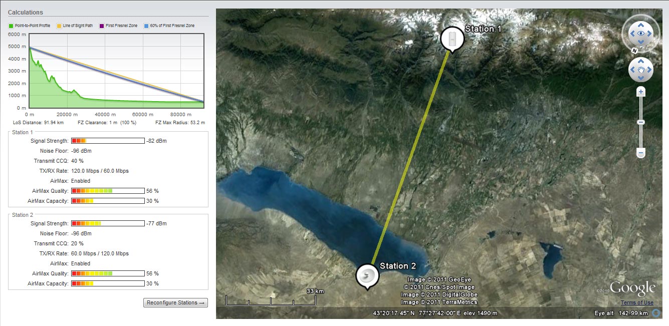

titanov Posted May 13, 2011 Author Posted May 13, 2011 Как я понимаю, гугл не учитывает изгиб земли, но, даже сделав на него поправку, можно предположить, что линк на 92 км имеет право существовать при поднятии антенны на 25 м. Вставить ник Quote
Saab95 Posted May 13, 2011 Posted May 13, 2011 Но какой практический смысл такого линка? Пробросить канал интернета - да, можно. Если использовать 2 антенны на 35дби 5ггц, учитывая что полный LOS, можно соединится даже на 100км с нормальной скоростью=) Подключать клиентов? На больших расстояниях важна энергетика сигнала, больше чем на 50 километров мультиточку все равно не сделать, если использовать на базе 60 градусную секторную антенну, ведь на этой дальности уровни сигналов в 5ггц будут около -80..-90 в зависимости от ситуации. Правда использовать нужно не wifi для этой цели. Вставить ник Quote
