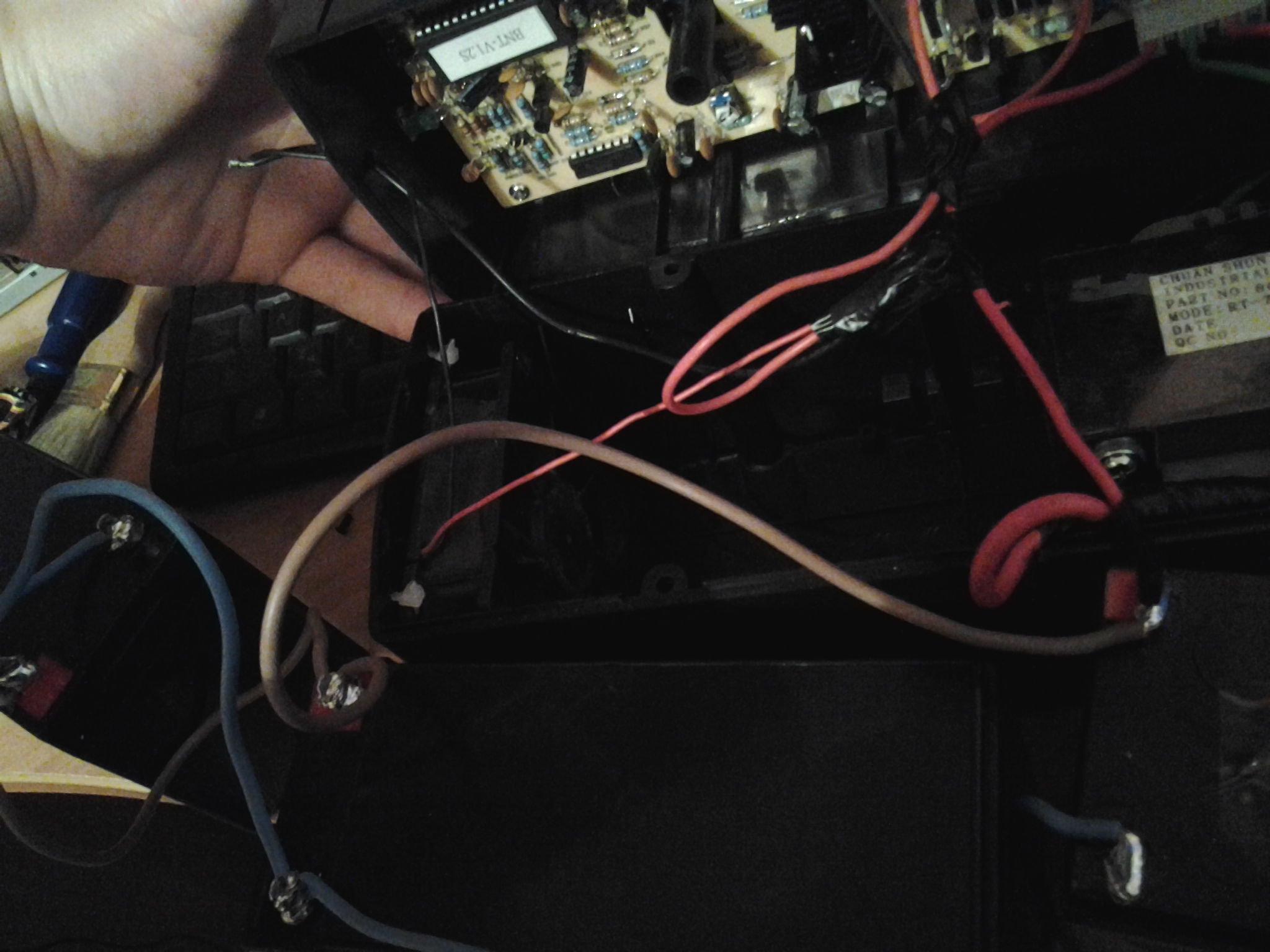

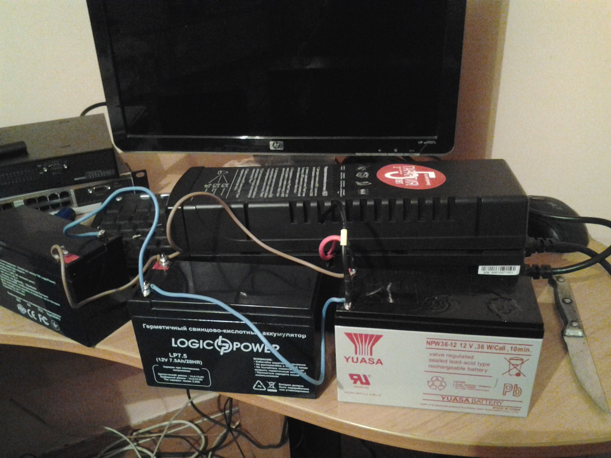

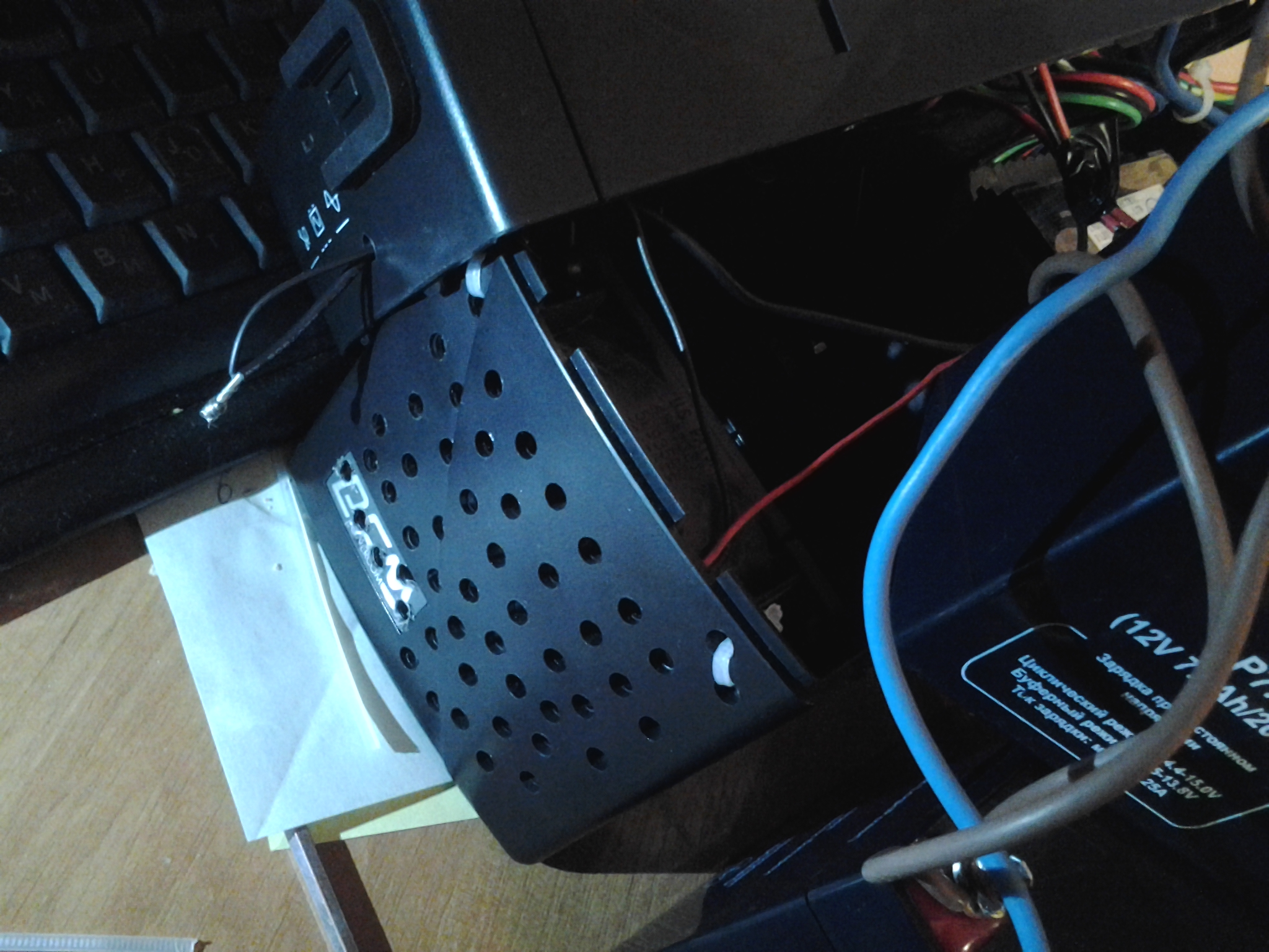

vasil.german Posted March 26, 2012 Posted March 26, 2012 ДОброго времени. Вот пример (все новое) bnt 600a. покупался за 48уо упс, + 2 акуума на 7.5Ач по 15уо. Все акуумы запаяны параллельно, всего 3 шт. и штатными клеммами подключено, внутри обычный вентилятор от старого БЖ для дополнительного охлаждения (кстати подошел как родной, даже разъем для подключения на плате есть). Вощем смотрите сами. Мерил ток зарядки при разряженных акуумах - 0.24А Микруха LM317 рассчитана на 1.2А по даташиту, то есть должно хватить. Пока сабж прошел 2 цикла полной зарядки и разрядки. Очко ES3528M держал 4 часа, правда 2 порта были задействованы, компутер - 45мин. заряжал 10 дней для надежности. У другана таких пару стоит на узлах связи уже год, говорит полет нормальный. ЗЫ1: Акуумы нуно будет менять каждых 2 года. ЗЫ2: Будет использоваться на чердаку, где летом иногда жарко, примерно 35-40 по Цельсию бывает. ЗЫ3: подключено будет ES3528M и пару мильниц типа Compex PS2216B примерно 5 шт. на 2 часа думаю хватать будет. свет отключаю редко на час иногда полтора, так что времени для заряда будет достаточно. ЗЫ: Я не спец по этому делу. Жду коментов, идей. Вставить ник Quote
