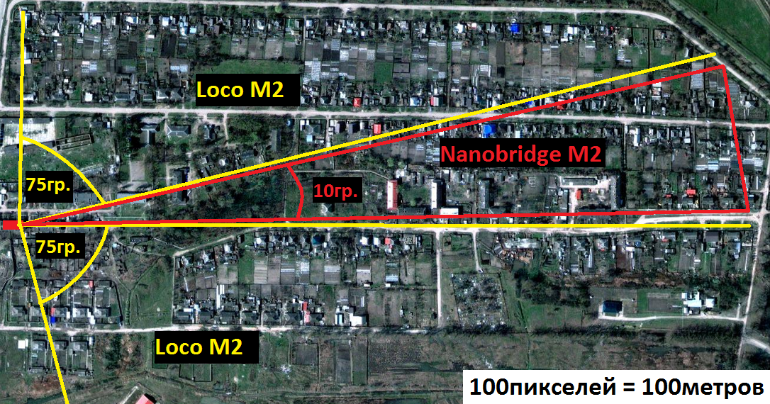

andrewmodus Posted May 8, 2011 Author Posted May 8, 2011 (edited) Просмотрел форум... На расстоянии менее 1км удачно используют Loco 2. Мой посёлок как раз 500м х 1км. http://forum.nag.ru/forum/index.php?showtopic=62656 http://forum.nag.ru/forum/index.php?showtopic=55614 Так же нашёл упоминания, что на такую небольшую сеть устанавливать дорогое оборудование смысла нет - Ubiquiti свои задачи выполнит сполна. Касается и микротик - для новичка без опыта - слишком круто и сложно. Может имеет смысл приобрести пару Loco M2 и провести тест с окраин посёлка? При удачном результате - направлю два Loco m2 по краям(50$ каждый), а вот деревья пробивать советуют направленной антенной (NanoBridge M2-2G18??? - 90$) ....должны ведь справится с 40 пользователями по 0.5-1.5Mbps? При неудачном - Sector AirMax-2G15-120 c Rocket M2 (220$), а Loco уйдут к первым клиентам. Кстати, Sector AirMax-2G15-120 c Rocket M2 переварит 40 пользователей? Edited May 8, 2011 by andrewmodus Вставить ник Quote
alex_ok Posted May 8, 2011 Posted May 8, 2011 (edited) у наносов вроде 60 градусов... Edited May 8, 2011 by alex_ok Вставить ник Quote
andrewmodus Posted May 8, 2011 Author Posted May 8, 2011 (edited) у наносов вроде 60 градусов Ваша правда... Значит, сектор... 120 в идеале. Но пeреварит ли рокет 40 юзеров? может всё же 3 Loco? Но он вряд ли пробьёт деревья. Edited May 8, 2011 by andrewmodus Вставить ник Quote
SSD Posted May 8, 2011 Posted May 8, 2011 у наносов вроде 60 градусов... Меньше, около 40. Вставить ник Quote
andrewmodus Posted May 8, 2011 Author Posted May 8, 2011 Но пeреварит ли рокет 40 юзеров? Обязан по идее C: AirMAX on; ’N’ mode; MIMO 2X2 compatible; max. MCS14 data rate; max. 40Mhz channel width; max. 60 users per AP radio [32Mb RAM] D: AirMAX off; ’N’ mode; MIMO 2X2 compatible; max. MCS14 data rate; max. 40Mhz channel width; max. 35 users per AP radio [32Mb RAM] Вставить ник Quote

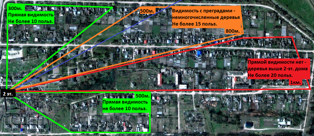

titanov Posted May 8, 2011 Posted May 8, 2011 (edited) Не парьте челу мозг! Вы карту посмотрите... Там красная зона - это полная фигня... И 40 абонентов... В идеале нужно: 1. БС - Rocket M2 2 шт. работающие на разных каналах по 20 МГц + 2 промежуточных канала (10Мгц). Понадобятся 2 шт. Т.к. 40 абонентов посадить на 1 БС можно, но нахрен нужно 2. Антенны - AM-2G16-90 - Коэффицент хороший, да и родные. А 180 градусов, судя по схеме, выше крыши! 3. Клиентов лучше стандартизировать до Nanobridge M2 - стоят также как и наностейшны, но и клиентам их внешний вид нравится и усиление антенны больше. Хотя и Nanostation M2 не хуже. Микротик более гибкий в принципе. Но он дороже и сложнее в настройке. Если настроите толково - можете считать себя состоявшимся админом. )))) Для шейпера, NATa и прочих фитч - лучше микротиковского RouterOS не найдешь, можно взять что-нибудь из RB600 в качестве NAS-сервера. Клиентов даже сажать на PPPoE. Так лучше. Так что админом стать все равно прийдется ))) ГЛАВНОЕ - НИКАКОЙ ЛОКАЛЬНОЙ СЕТКИ!!! ПОХОРОНЯТ СЕТКУ ТРАФФИКОМ! Все точки в AP изоляцию! Либо клиента в режим роутера - лучше, но получится двойной NAT - неприятный побочный эффект. Edited May 8, 2011 by titanov Вставить ник Quote
stlesha Posted May 9, 2011 Posted May 9, 2011 Посадите 40 клиентов на одну базу - встанете на те же грабли, что и половина форума. 40 клиентов работают только в теории. В красной зоне при таких условиях - надо отдельный сектор на них делать, на двухэтажном здании мачту повыше. Для вай фая прямая видимость - один из самых важных параметров. Опять же столкнетесь с проблемой скрытого клиента. Посоветуйтесь с теми, у кого реально работающие похожие сети. Вставить ник Quote

titanov Posted May 9, 2011 Posted May 9, 2011 (edited) А что означает "скрытый клиент"? Вот и первые грабли... ))) Собственно это значить, что не все клиенты, а правильнее будет сказать что вообще клиенты не будут видеть друг-друга. Результат - эфир превращается в хаос, т.к. клиенты не могут между собой синхронизировать работу с БС. По факту - максимум 10-12 клиентов смогут коннектиться к базе и работать через одно место. Лечится поллингом - как раз Airmax на UBNT серии М или Nv2 на микротике. Стоит знать - поллинг должен поддерживаться и БС и CPE - в противном случае он не будет работать. Поллинг разных производителей не совместим с друг-другом. Видимость есть, из окна видна точка крыши между деревьев... Вторые грабли - прямая видимость и зоня Френеля... Почитайте, есть калькуляторы для расчета. В NearLOS работать будет на 2.4 ГГц, но не очень хорошо и при гораздо большей мощности. Так вот - одно дело - редкие макушки деревьев попадающие в зону Френеля, другое, полное отсутствие зоны Френеля вообще. С трансляцией на 2-х этажном здании, на расстоянии в 1 км, Вы как раз получите последний вариант - зона Френеля по земле собирает все подряд. При этом, лучевая оптическая видимость по прямой может быть и будет, хотя это будет оптический обман. Но в Вашем случае - однозначно высота подвеса БС должна быть выше. Для стабильной работы вайфая необходимо как минимум 50% от расчетной зоны Френеля. Тополя или сосны по 20 метров в высоту - смерть любого вайфая, особенно если там целая лесополоса. Деревья жестоко рассеивают сигнал. По мне так будет достаточно резать скорость на оборудовании клиентов Грабли третьи - Вы вообще собираетесь раздавать физикам честные мегабиты? Знакомы с такой вещью, как переподписка? Если знакомы, тогда нужны шейперы, приоритеты траффика, шаманство с бубном и т.д. Просто зарезать по скорости - увы, это оооочень плохое решение. А если вы собрались раздавать честные мегабиты юзерам - вы Робин Гуд, а не предприниматель. ))) "40 МГЦ - канал который решает все!" Грабли №4... Да, так и есть, 40 Мгц решает вопрос пропускной способности - побочный эффект: не заметили, что 11 или 14 каналов вайфая на 2.4ГГц - это каналы по 5Мгц и 40Мгц это 8 каналов по 5Мгц. Теперь подумайте, с учетом того, что кроме Вас есть еще домашний вайфай, который подло выходит из окон и других щелей, сможете ли вы забить под себя 8 чистых каналов из 11? Ответ очевиден - нет! Поймаете все помехи от других сетей на все свои 40 МГц... Именно потому многие предпочитают работать в 20Мгц или даже в 10. Идеально чистый эфир теоретически может быть, но не на этой планете. ))) Дальним "красным" клиентам можно NanoBridge M2 ставить. Ближним - наносы М2. А зачем Вам это нужно? Возьмите NanoBridge M2 на всех клиентов и не парьтесь! Смысл ставить наносы ближним своим, а бриджи дальним? Цена ОДИНАКОВАЯ!!! К.У. антенн у бриджей лучше, да и направленность уже. А это лучше в любом случае. Это то, что следует понять на этапе проектирования сети. Edited May 9, 2011 by titanov Вставить ник Quote
andrewmodus Posted May 9, 2011 Author Posted May 9, 2011 Лечится поллингом - как раз Airmax на UBNT серии М или Nv2 на микротике. Стоит знать - поллинг должен поддерживаться и БС и CPE - в противном случае он не будет работать. Поллинг разных производителей не совместим с друг-другом. Так я и расчитываю на оборудование только серии М... Клиентов с ноутами и прочим - отшивать. Видимость есть, из окна видна точка крыши между деревьев... Но в Вашем случае - однозначно высота подвеса БС должна быть выше. Постараюсь это сделать - приобрету мачту. Дальним "красным" клиентам можно NanoBridge M2 ставить. Ближним - наносы М2. Возьмите NanoBridge M2 на всех клиентов и не парьтесь! Смысл ставить наносы ближним своим, а бриджи дальним? Я конечно же имел ввиду Loco M2 (около 50$)... До 300-400 метров должны нормально работать Знакомы с такой вещью, как переподписка? Если знакомы, тогда нужны шейперы, приоритеты траффика, шаманство с бубном и т.д. Это ведь присутствует в AirOS? "40 МГЦ - канал который решает все!" Грабли №4... Да, так и есть, 40 Мгц решает вопрос пропускной способности - побочный эффект: не заметили, что 11 или 14 каналов вайфая на 2.4ГГц - это каналы по 5Мгц и 40Мгц это 8 каналов по 5Мгц. Теперь подумайте, с учетом того, что кроме Вас есть еще домашний вайфай, который подло выходит из окон и других щелей, сможете ли вы забить под себя 8 чистых каналов из 11? Ответ очевиден - нет! Поймаете все помехи от других сетей на все свои 40 МГц... Именно потому многие предпочитают работать в 20Мгц или даже в 10. Поэтому я и интересовался Но у меня еще линк из города проходит - не помешают ли друг другу? Кроме клиентской сети действительно будет и домашняя... Какой выход из этой ситуации? Вставить ник Quote
