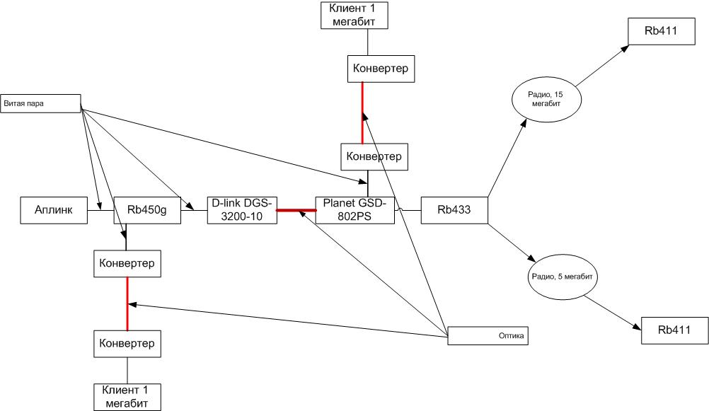

Есть такая схема:
пров даёт один адрес внешний, типа
555.555.555.555 и шлюз
555.555.555.556
к нему блок внешних адресов
112.112.112.0 - 112.112.112.256
проблема в том как это смаршрутизировать. На клиентах где Rb стоят роутеры на фри с биллингом, модулей под микротики не писалось. Для маршрутизации сегодня поставили в голову rb450g, на нём хотели прописать маршруты а у клиентов уже прописать апи из блока. Тут вылезла проблема, что пойдут глюки с броадкастом, поэтому приняли решение заврнуть всё во влан. Но с микротиком дружу плохо, подскажите, как и где лучше завернуть траф.
предполагалось что вилан заворачивается на rb433 сразу с радио интерфейса и пропускается до головного микротика, где разворачивается и маршрутизируется на аплинк. клиенты же просто на порту заворачиваются на свитче (или головном) и также разворачиваются на головном.
Сейчас траф от одного rb411 идёт к другому, и потом уже на шлюз прова, получается двойная нагрузка на один из каналов, для этого и запросили блок внешних апи, вопрос тепереь как правильно им воспользоваться
Правильным ли будет такое решение, или есть альтернативы?
подскажите, как заворачивать во влан с радио интерфейса и по умолчанию пропускает ли микротик тегированный траф?

за роутерами работает несколько сот клиентов, траф по радио указан неверно, он там больше, переделать всю сеть не вариант, пролёты в радио это магистрали, сделать их оптикой пока не возможно.
клиенты то на сервер попадают без проблем, проблема в том, чтобы сервера попали прямо на шлюз провайдера, эти два клиента, что сделаны с оптики пока временно сделать вручную, ка напишут модули, будут рулится с биллинга. Просто сейчас нужно решение с разрулом ситуации, потому как линки валятся, но трафа по ним нету, по одиночке поднимаются нормально и траф хороший идёт
