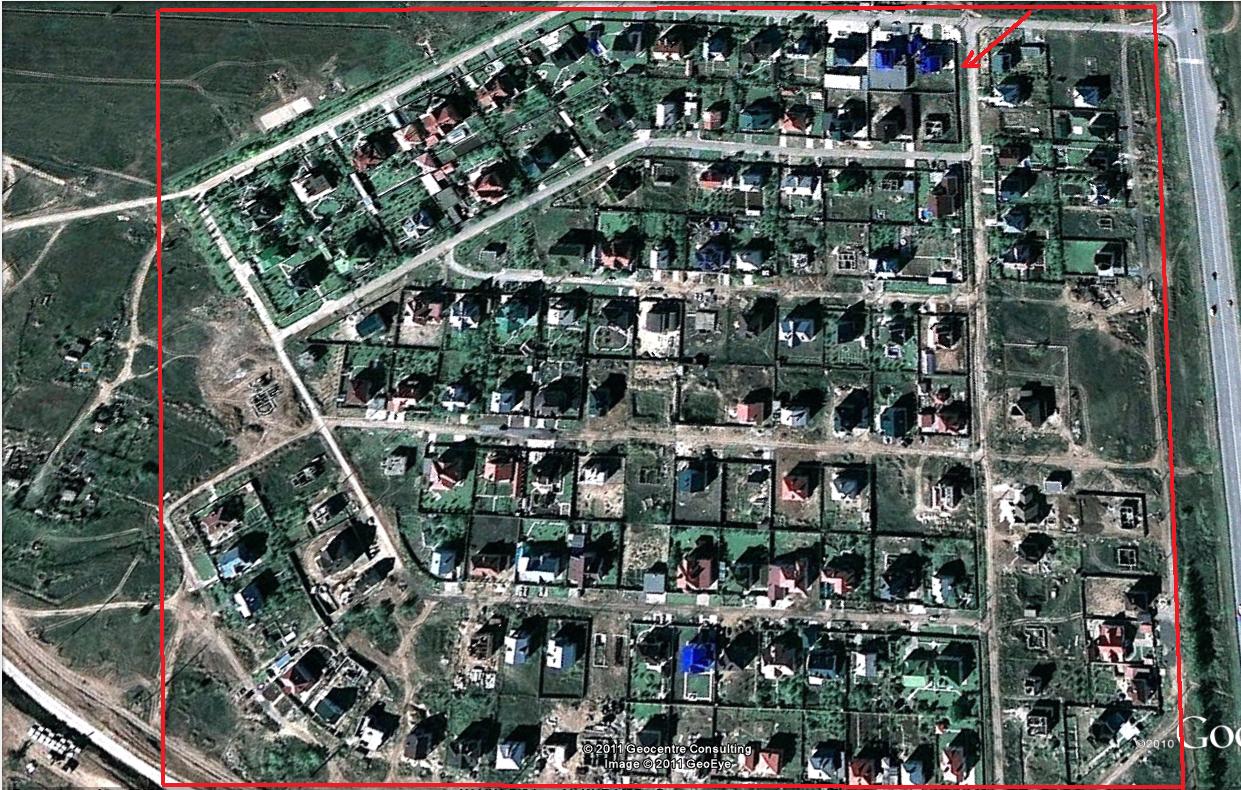

Спустя год появилась новая задача,есть элитный посёлок(фото прилагается),инет туда доставлю так же на ubiquiti nanobridge m5,а вот дальше даже не знаю как,хочу покрыть Wi-Fi его весь,красной стрелочкой отмечено откуда придёт инет и периметр
Домов около 105шт,планируется подключить около 70шт,нужна стабильность.
Забыл добавить расстояние по вертикале 510м,по горизонтале 650м
P.S. как я себе представляю - по периметру антенны ,соединённые витой парой и тем самым добьюсь максимум покрытия,чтобы пользователи пользовались максимум свистками

Но!нет возможности заходить в дом проводами,только беспровод,хочу по периметру поставить 4-8шт 120градусных секторных антен,а их соединить все витухой,площадь там не такая уж и большая что
б всё это полностью покрыть,или я не прав?жду критику моему проекту

Если по периметру поставить 8 баз так чтобы дальность до клиентов была не больше 200-300 метров и с любого дома была оптическая видимость из окна на базу , то на встроенный в ноут wifi и возможно wifi свисток в 2.4 Ггц будет работать. Будет как хотспот. Но есть одна проблема - все же публичный хот спот это одно, а физик-"хомячок" сидящий дома и качающий фильмы -совсем другое. Так что отгребете проблемы.
С технической точки зрения если есть прикрытие от частотнадзора и можно работать в 2.5 или 3.5 Ггц то лучше ( проще , эффективней и стабильней) поставить один сектор пикобазы mobile wimax. Клиенты смогут работать на свистках везде. С бизнесовой точки зрения надеяться на "крышу" я бы не советовал , сегодня там одни люди, завтра другие.

Вот ваш случай - как раз классика применения поствайфая... Это самое оптимальное в соотношении цена-качество. Причем думаю что 4 БС будет даже перебор... Точнее не думаю, а уверен... Вам прийдется не повышать мощность, а понижать наоборот, чтобы у Вас эфир в хаос не превратился на таком расстоянии... Какие тут 8 БС предлагают мне вообще подумать страшно!
Советую, однако проработать варианты абсолютно прямой видимости до БС, особенно на 5 ГГц... Проработать - это значить учитывать подрастающие деревья и соседские заборы по 7-9 метров.

В ваш поселок я бы назвал сказкой для начинающего провайдера! )))) Преград никаких - видимость идеальная, кучность абонентов максимальная, платежеспособность на уровне. Мечта, да и только... Аж завидно немного! ))))
