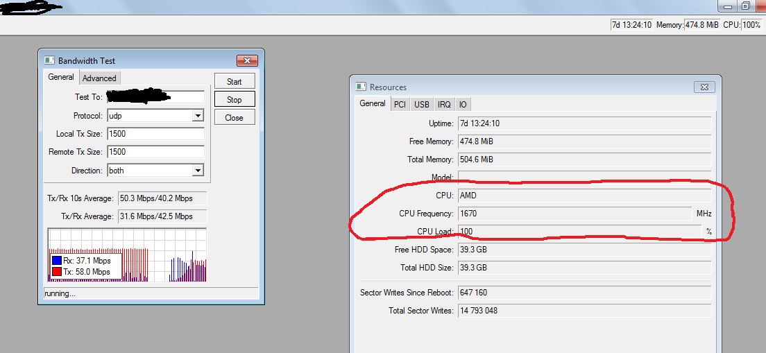

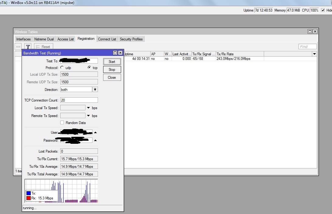

porozut Posted May 2, 2011 Author Posted May 2, 2011 Тестировать надо сквозь устройства, встроенный тест с точки на точку иногда показывает совсем не то что надо. А в некоторых случаях вообще не работает. По моим тестам RB411AH прокачивал 90 симплексом через радио с загрузкой процессора 70 процентов, и 70 дуплекса с загрузкой под 90-100. Вот прогон трафа через 411ан обратите внимание на проц ! что говорить о 411? Вставить ник Quote
Saab95 Posted May 2, 2011 Posted May 2, 2011 Тогда как же RB\SXT через себя сотку дуплекса пропускали, если там процессор вообще 400мгц? Более того, даже мелкими пакетами пролетало 35 мегабит симплекса. Может дело в чем-то другом? Ведь если запускать Bandwidth Test на устройстве загрузка процессора сразу подскакивает и она не отражает действительности. Вставить ник Quote
porozut Posted May 2, 2011 Author Posted May 2, 2011 Тогда как же RB\SXT через себя сотку дуплекса пропускали, если там процессор вообще 400мгц? Более того, даже мелкими пакетами пролетало 35 мегабит симплекса. Может дело в чем-то другом? Ведь если запускать Bandwidth Test на устройстве загрузка процессора сразу подскакивает и она не отражает действительности. Не спорю STX пашет на 90мб дуплексом . нуно потестить через компы=) Вставить ник Quote
