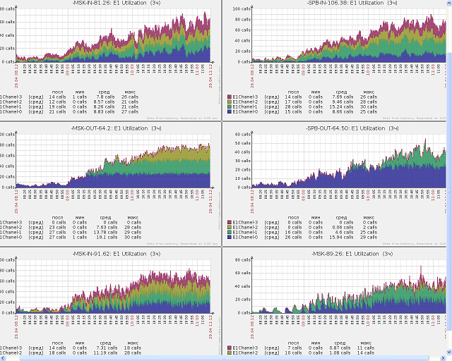

Сейчас мониторится все под cacti+flash operator panel (asterisk) не очень устраивает.. нет реальности , так вот подскажите утилиту которая мониторит в реальном времени доступность шлюзов и прочее.
zabbix. Для циски есть готовые шаблоны мониторинга. Графики в режиме слайдшоу показываются в техподдержке на большом экране. Например, мониторинг загрузки каналов выглядит так:
