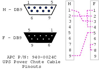

Mic Posted June 9, 2011 Posted June 9, 2011 У APC своя распиновка. При подключении стандартного кабеля UPS начинает колбасить. Вставить ник Quote

witch Posted June 14, 2011 Posted June 14, 2011 У APC своя распиновка. При подключении стандартного кабеля UPS начинает колбасить. цитата: Кабель имеет особенность - сигнал RTS взаимодействует с TxD, так что при активном RTS передача невозможна. Это дополнительная защита от посылки в UPS левых команд разным софтом и при загрузке системы, а PowerChute снимает RTS при своей работе (я проверял) -красивое решение. Соответсвенно UPS недоступен из терминала или программы Upsdiag. Вставить ник Quote
