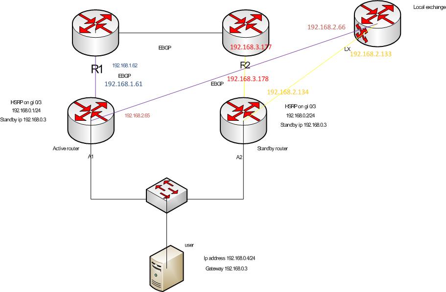

Есть некий сервер( с вебсервером и кучей сайтов), которому нужно обеспечить отказоустойчивость. В наличие есть 2 роутера 7206, которые возможно подсоединить только к одному провайдеру, но к разным его рутерам. я начертил небольшую схемку,в которой якобы обеспечиваеться отказоустойчивость, но только в случае подения аплинка от провайдера на главном рутере, трафик не будет перенаправляться на другой роутер а оттуда уже выходить в интернет. Подскажите как решить это проблему. Необзательно использовать схему которую начертил я. можете дать свои предложения тоже.
Edited by roofut
я, наверное, ничего не понял, но что мешает поднять сессию между вашими граничными маршрутизаторами? и кто из них главный...
Я тоже подумываю создать BGP между моими рутерами. какие пиринговые айпи мне использовать , внутринние или внешние ? будет ли мир знать что путь до моего сервака немного изменился , если аплинк от провайдера на главный рутер упадет ? главный рутер который слева. между рутрами настроен стандбай на интерфейсах которые смотрят в сторону сервака.
подсоедините бордеры к прову по BGP и соедините их между собой, от прова принимайте дефолт. оба бордера пусть анонсят вашу внешнюю сеть(если она есть). линк между бордерами сделайте по iBGP все дел
Ок попробую сегодня, расскажу, спасибо :)
