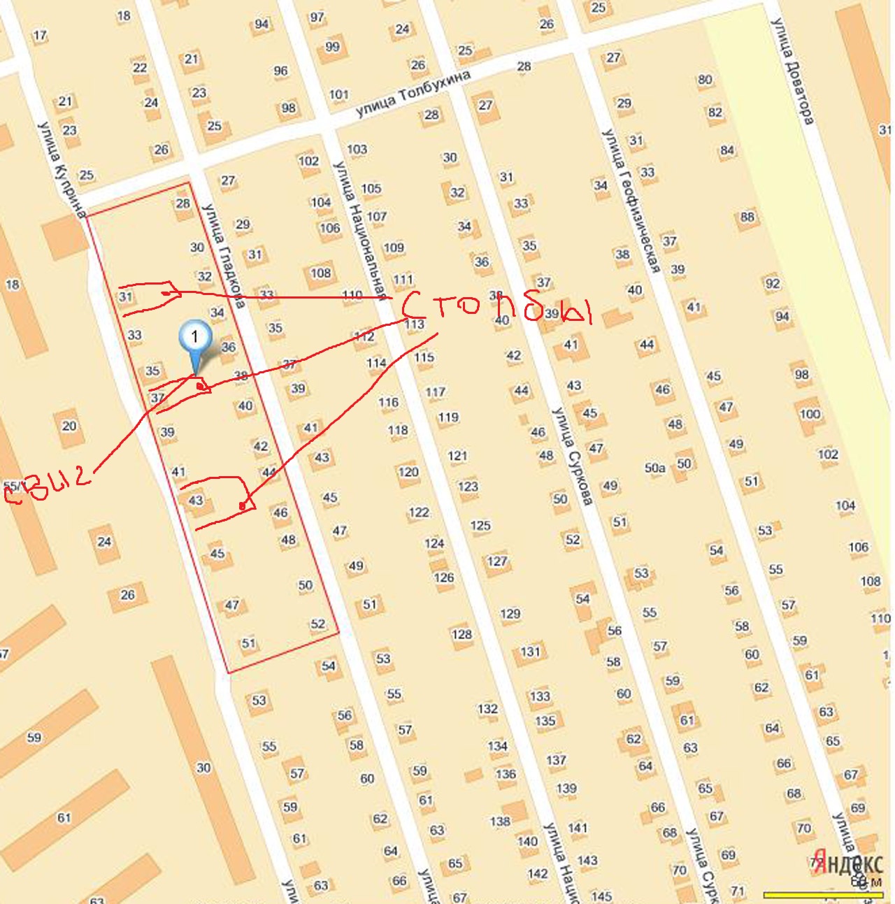

100hp Posted April 19, 2011 Posted April 19, 2011 (edited) Добрый день. Перечитал много тем особых соответствий не нашол. Вообщем суть. Имеется сеть около 70 частных домов, в дальнейшем планируем расширить. Не ООО ни лицензий нет. Подумали и решили себя оформить, пока собираем инфу по данным вопросам. Вообщем я понял что нужно открыть ООО получить лицензии, построить и сдать узел, после чего работать. Собственно вопрос. ЕСть частный дом оформленный в собственности. В нем так же есть помещения, оформленные как не желые. Назодящиеся на первом и втором этаже. Возможно ли построить там узел связи, заключив договор с собственником? Охрана и пожарка есть. И вопрос второй. Важно. Пришло время сеть несколько модернезировать. (меняем кабель,свичи т. д.) И необходими выбрать наиболее подходящий вариант. ЧТО БЫ ВОЗМОЖНО БЫЛО ЭТО ДЕЛО ОФОРМИТЬ И СДАТЬ. Как вы видите мы ставим свои опоры по которым и тяним кабель, опоры стоят на участке собственника, далее от них и расходится кабель. Тянуть по опорам освящения нам врятли дадут т.к они стоят ещё с 67 года. Собстьвенно вопрос: Возможно ли согласовать такой проэкт? Опоры стоят на тер. частного дома. Я могу подписать договор с владелбцем земли и узаконить это? Прошу не флудить. Помогите пожалуйста. Если эти опоры согласовать невозможно будем думать что то другое. Нужно найти вариан как можно быстрее. Может у кого то есть подобный опыт? Очень нужно. Спасибо. Edited April 19, 2011 by 100hp Вставить ник Quote

urs.petr Posted April 20, 2011 Posted April 20, 2011 (edited) Можно: 1. Заказать топографический план района строительства. В качестве исходных данных для проектирования линейных сооружений допускается использование топографических планов масштабов 1:1000, 1:2000, при этом в местах пересечений проектируемых сооружений с существующими коммуникациями используется геодезическая съемка масштаба 1:500; 2. Подготовить ситуационный план района строительства с нанесенными на него проектируемыми воздушными линиями связи (ВЛС), согласовать его с заинтересованными лицами, в т.ч. с ГИБДД, если есть пересечение с автомобильными дорогами; 3. заключить соглашение с собственниками опор о размещении на них кабеля проектируемых ВЛС; 4. заказать обследование опор (конструкций) на предмет оценки технической возможности размещения на них кабеля проектируемых ВЛС, по результатам которого готовится техническое заключение (работы по обследованию строительных конструкций зданий и сооружений); 5. разработать и согласовать с владельцем основные технические решения по размещению кабеля проектируемых ВЛС. Edited April 20, 2011 by urs.petr Вставить ник Quote
100hp Posted April 20, 2011 Author Posted April 20, 2011 Спасибо. Но дело в том что нам необходимо поставить свои опоры. Ставить мы их планируем на тер. частных домов. Возможно подписать договор с владельцем земли на размещение опор? Или тут будут сложности? Вставить ник Quote
castor Posted April 20, 2011 Posted April 20, 2011 Спасибо. Но дело в том что нам необходимо поставить свои опоры. Ставить мы их планируем на тер. частных домов. Возможно подписать договор с владельцем земли на размещение опор? Или тут будут сложности? Сменится владелец частного дома, новый скажет убирайте. Один из примеров. Вставить ник Quote
urs.petr Posted April 21, 2011 Posted April 21, 2011 (edited) Если строите воздушную линию связи, включая опоры, то порядок таков: 1. Заказать топографический план района строительства масштаба 1:500; 2. Подготовить ситуационный план района строительства с нанесенными на него проектируемыми воздушными линиями связи (ВЛС), согласовать его с заинтересованными лицами, в т.ч. с ГИБДД, если есть пересечение с автомобильными дорогами; 3. Заключить соглашения с владельцами земельных участков о размещении опор ВЛС на их территории; 4. Разработать и согласовать проектную документацию для строительства линейного объекта в соответствии с ППРФ №87; 5. Получить в органе местного самоуправления разрещение на строительство. Edited April 21, 2011 by urs.petr Вставить ник Quote
