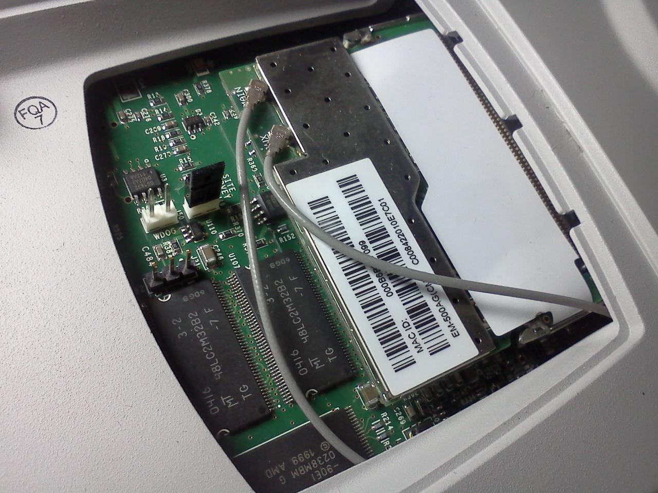

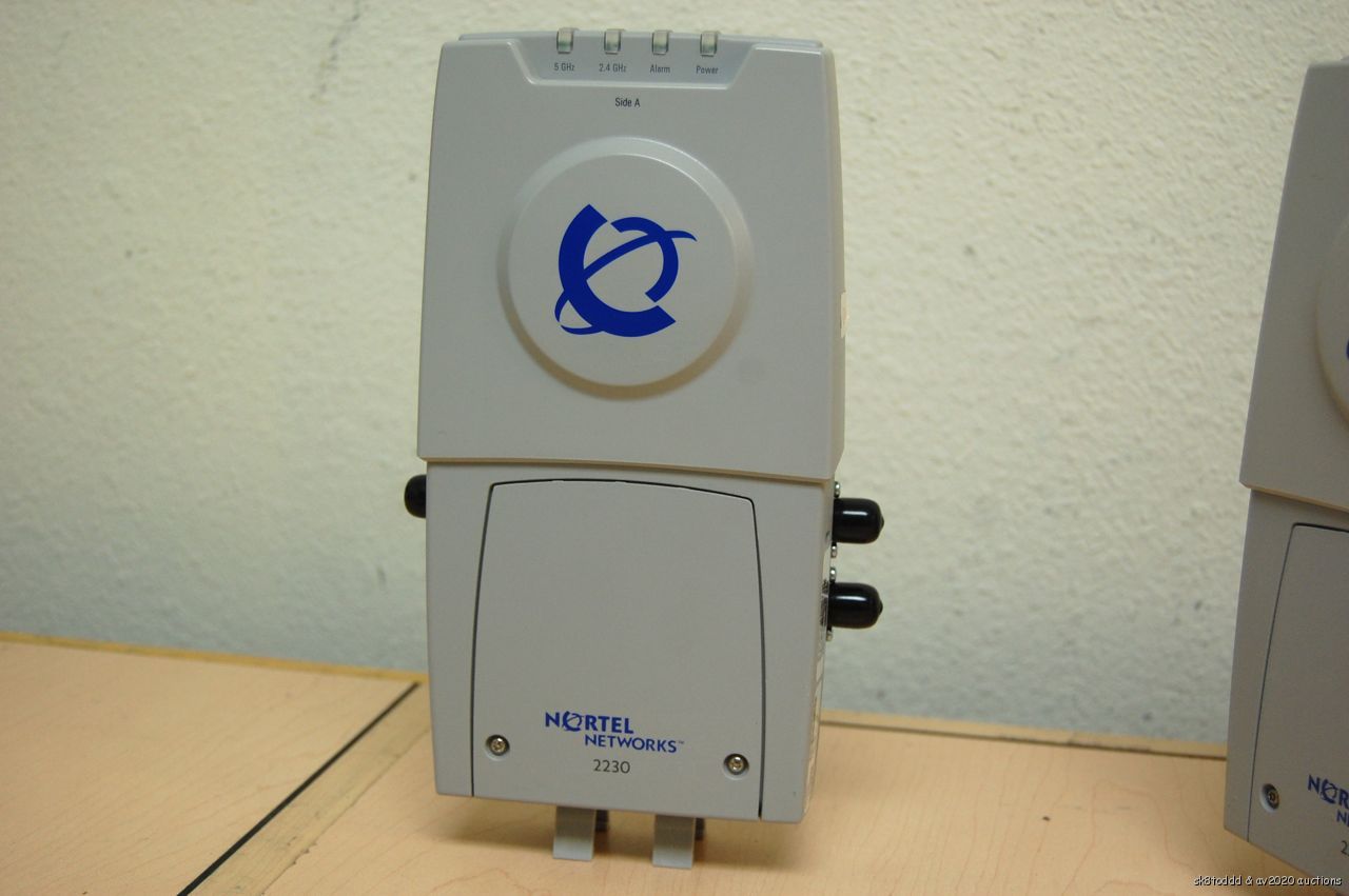

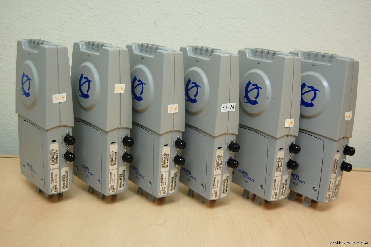

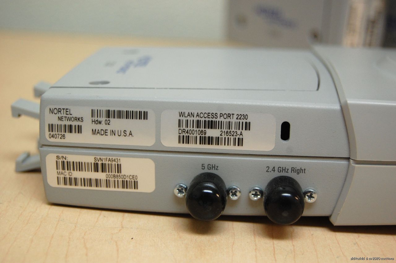

nicolenkoe Posted April 16, 2011 Posted April 16, 2011 (edited) Есть 6 точек доступа Nortel 2230 . В каждой точке доступа стоит по 2 miniPCI карточки на 2.4 и 5 Ггц (каждая), две встроенные антенны, 2 выхода под внешние 2.4 и один на 5 Ггц. Т.Д. работают, вижу SSID, подключаюсь, сканирую - вижу адрес точки доступа. Нооооо, как зайти в ее настройки ума не приложу. Вроде как нужен дополнительный свитч (кажись 2270), НО его то и нет! Если не найду решения-разберу их на карточки(EM-500AG), пигтейлы для микротика, но вот определит ли их Микротик? p.s. на счет подарю, я не шучу! Edited April 17, 2011 by nicolenkoe Вставить ник Quote
edgars Posted April 16, 2011 Posted April 16, 2011 Nortel 2230 WLAN Access Port is a plenum rated product especially designed for enterprises. It can be deployed only in a centralized architecture and associated with a Nortel WLAN Security Switch 2270. Вставить ник Quote
nicolenkoe Posted April 16, 2011 Author Posted April 16, 2011 спасибо...( тогда назревший вопрос: карточки(EM-500AG)- определит ли их Микротик? Вставить ник Quote
edgars Posted April 16, 2011 Posted April 16, 2011 Должно работать, чип Atheros AR5212, AR5111, AR2111 Вставить ник Quote
nicolenkoe Posted April 16, 2011 Author Posted April 16, 2011 Спасибо, звучит обнадеживающе... А нет информации какая у этих карточек мощность\чувствительность? Вставить ник Quote

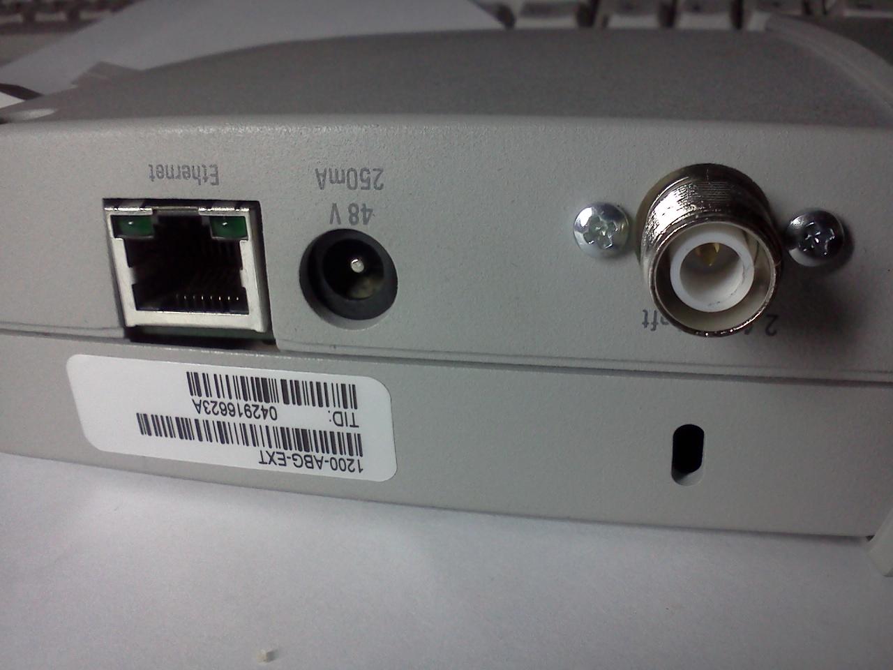

vIv Posted April 17, 2011 Posted April 17, 2011 Есть 6 точек доступа Nortel 2230 . В каждой точке доступа стоит по 2 miniPCI карточки на 2.4 и 5 Ггц (каждая), две встроенные антенны, 2 выхода под внешние 2.4 и один на 5 Ггц. Там наземный интерфейс есть? Вообще, судя по описанию другого Нортеля, там внутри могут быть интересные засады. Вставить ник Quote
nicolenkoe Posted April 17, 2011 Author Posted April 17, 2011 Там наземный интерфейс есть? Есть. Добавил еще 2 фотки в шапку. Вставить ник Quote
MaXToP Posted April 19, 2011 Posted April 19, 2011 А нет информации какая у этих карточек мощность\чувствительность? совсем недавно такую в микротик вставлял как раз для определения мощности у меня он показал стандартные 17dBm, после чего карточку выкинул Вставить ник Quote
