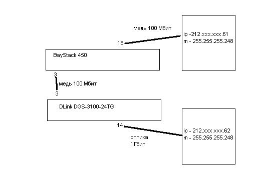

Имеется схема - см. прилагаемый рисунок.
На BayStack сделан vlan из нетегированных портов 3 и 18
На DGS-3100 тоже vlan из нетегированных портов 3 и 14:

Порты все в up, ошибок на портах нет, но серваки почему-то друг друга не видят :(
Если с 212.ххх.ххх.61 пинговать 212.ххх.ххх.62, то на 212.ххх.ххх.61 видно просто:
ping 212.ххх.ххх.62
PING 212.57.158.62 (212.ххх.ххх.62) 56(84) bytes of data.
From 212.ххх.ххх.61 icmp_seq=1 Destination Host Unreachable
From 212.ххх.ххх.61 icmp_seq=2 Destination Host Unreachable
From 212.ххх.ххх.61 icmp_seq=3 Destination Host Unreachable
From 212.ххх.ххх.61 icmp_seq=4 Destination Host Unreachable
From 212.ххх.ххх.61 icmp_seq=5 Destination Host Unreachable
From 212.ххх.ххх.61 icmp_seq=6 Destination Host Unreachable
--- 212.ххх.ххх.62 ping statistics ---
7 packets transmitted, 0 received, +6 errors, 100% packet loss, time 5998ms, pipe 4
При этом снифером на 212.ххх.ххх.61 видно:
tshark -i eth0 host 212.ххх.ххх.62
Capturing on eth0
 0.000000 212.ххх.ххх.61 -> Broadcast    ARP Who has 212.ххх.ххх.62?  Tell 212.ххх.ххх.61
 0.999230 212.ххх.ххх.61 -> Broadcast    ARP Who has 212.ххх.ххх.62?  Tell 212.ххх.ххх.61
 1.998986 212.ххх.ххх.61 -> Broadcast    ARP Who has 212.ххх.ххх.62?  Tell 212.ххх.ххх.61
 2.999367 212.ххх.ххх.61 -> Broadcast    ARP Who has 212.ххх.ххх.62?  Tell 212.ххх.ххх.61
73 packets dropped
А на 212.ххх.ххх.62:
tshark -i eth0 host 212.ххх.ххх.61
Capturing on eth0
 0.000000 Kollmorg_fd:2c:d1 -> Broadcast    ARP Who has 212.ххх.ххх.62?  Tell 212.ххх.ххх.61
 0.000018 AsustekC_b4:35:cb -> Kollmorg_fd:2c:d1 ARP 212.ххх.ххх.62 is at 20:cf:30:b4:35:cb
 0.998970 Kollmorg_fd:2c:d1 -> Broadcast    ARP Who has 212.ххх.ххх.62?  Tell 212.ххх.ххх.61
 0.998976 AsustekC_b4:35:cb -> Kollmorg_fd:2c:d1 ARP 212.ххх.ххх.62 is at 20:cf:30:b4:35:cb
 1.998726 Kollmorg_fd:2c:d1 -> Broadcast    ARP Who has 212.ххх.ххх.62?  Tell 212.ххх.ххх.61

Судя по всему трабла в медном стыке между DLink DGS-3100 и Nortel BayStack 450, т.к. на 3м порту DLink DGS-3100 видно:
DGS-3100# sh error ports 3
Port number : 1:3
Error Type  RX Frames                   Error Type             TX Frames
CRC Error   0
Undersize   0                           CRC Error              0
Oversize    0                           Late Collision         0
Fragment    0                           Excessive Collision    0
Jabber      0                           Single Collision       0
Drop Pkts   0                           Collision              0
DGS-3100# sh packet ports 3
Port 1:3
Frame Size    Frame Counts  Frames/sec  Frame Type  Total          Total/sec
64            73770         0           Rx Bytes    5042621        0
65-127        2899          0           Rx Frames   76949          0
128-255       280           0
256-511       0             0           Tx Bytes    0              0
512-1023      0             0           Tx Frames   0              0
1024-1522     0             0
Unicast Rx    887           0
Multicast Rx  51132         0
Broadcast Rx  24930         0
Т.е. tx по нулям.
И на BayStack450 на 3м порту rx по нулям:
                                Port Statistics
                                       Port: [  3  ]
              Received                               Transmitted
Packets:                             0    Packets:                         76929
Multicasts:                          0    Multicasts:                      51155
Broadcasts:                          0    Broadcasts:                      24887
Total Octets:                        0    Total Octets:                  5041341
Lost Packets:                        0    Lost Packets:                        0
Packets 64 bytes:                    0    Packets 64 bytes:                73750
       65-127 bytes                 0            65-127 bytes              2899
       128-255 bytes                0            128-255 bytes              280
       256-511 bytes                0            256-511 bytes                0
       512-1023 bytes               0            512-1023 bytes               0
       1024-1518 bytes              0            1024-1518 bytes              0
Frame Errors:                        0    Collisions:                          0
Undersized Packets:                  0    Single Collisions:                   0
Oversized Packets:                   0    Multiple Collisions:                 0
Filtered Packets:                    0    Excessive Collisions:                0
Flooded Packets:                     0    Deferred Packets:                    0
FCS Errors:                          0    Late Collisions:                     0
Use space bar to display choices or enter text.  Press Ctrl-Z to zero counters.
Press Ctrl-R to return to previous menu.  Press Ctrl-C to return to Main Menu.
Уже перепробовал: включать в другие медные порты, менять медный патч-корд, ставить cross-over патч-корд, принудительно ставить 100Мбит на медных портах - безрезультатно.
Куда еще копнуть?
