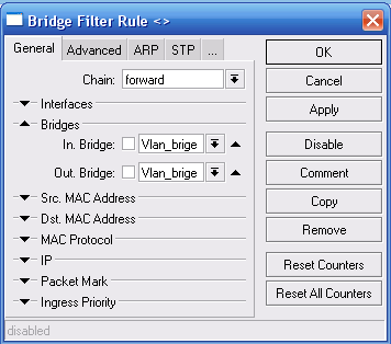

Saab95 Posted April 20, 2011 Posted April 20, 2011 Тогда уж можно зарезать весь трафик через бридж, например вот так. На вкладке action действие drop. Вставить ник Quote
mitay Posted April 20, 2011 Author Posted April 20, 2011 Andrey полностью изолировать Saab95 весь трафик резать нет смысла, тогда уж пачкорд выдернуть, но идея понятна, спасибо! Вставить ник Quote
