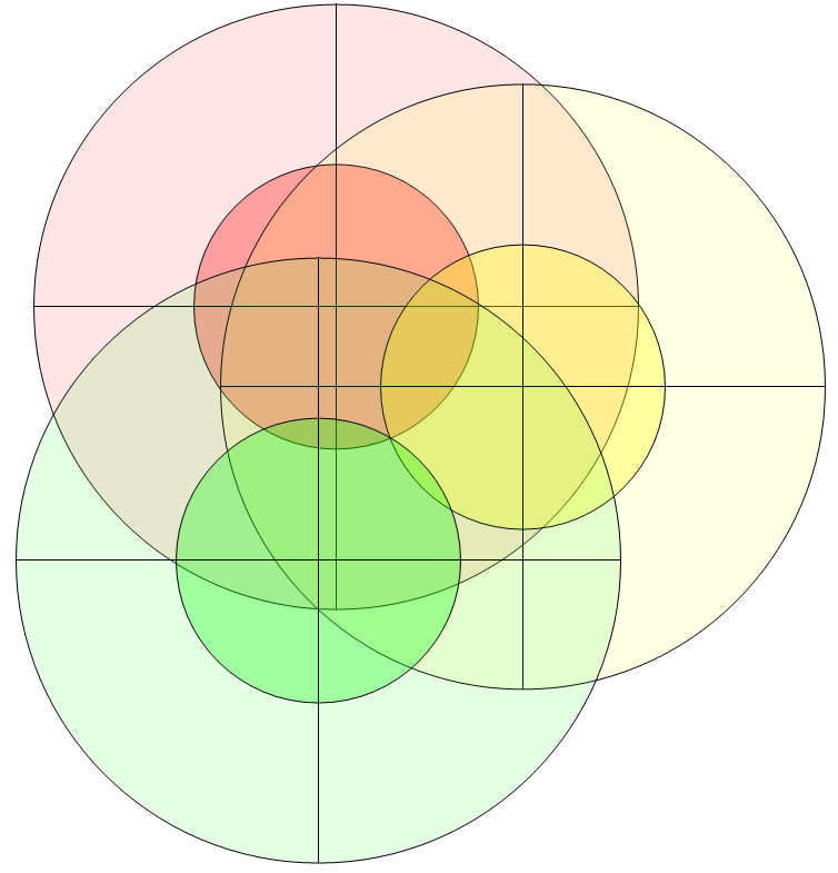

Saab95 Posted April 14, 2011 Posted April 14, 2011 Так такие БС и надо синхронизировать. Ведь никому в здравом уме не придет в голову ставить в одном месте 3 сектора на одной частоте, если частотный ресурс ограничен - нужно заужать используемую полосу, но для такой задачи wi-fi не эффективен. А вот если на местности расположено много базовых станций, использующих повторно одни и те же частоты - тут как раз синхронизация по GPS пригодилась бы. Но обеспечить задержку 30мс сложно, гарантировать ее можно только имея оптический кабель до каждой БС. Если использовать для связи между БС радиомосты - то синхронизация от UBNT с большой долей вероятности корректно работать не будет. Поэтому не смотря на низкую стоимость БС Rocket 5M GPS (в России около $500), затраты на организацию и содержание линков между БС с нужными характеристиками сводят на нет все положительные стороны синхронизации. Попытка сделать сеть с синхронизацией по GPS на оборудовании, не гарантирующим требуемую задержку ухудшит работу всей сети в целом. Вот представьте на картинке 3 базовых станции по 4 сектора каждая. Сектора, направленные в одну и ту же сторону используют одинаковые частоты повторно. Обозначены зеленым, красным и желтым цветами. Темная закраска соответствует уровням сигнала -75 и лучше, светлая закраска уровням сигналов -75 и хуже. Соответственно все сектора соседних БС слышат друг друга и при передаче данных друг другу мешают. Такая ситуация бывает при использовании плохих антенн, MIMO антенны UBNT имеют слабую развязку F/B поэтому улучшить ситуацию при размещении антенн на крышах зданий и вышках связи сложно, особенно если антенны одной БС находятся в прямой видимости антенн другой. Чтобы улучшить работу такой сети нужно вводить синхронизацию по GPS, тогда передатчики одной БС не будут передавать данные, если ведет передачу другая БС. Но обеспечить задержку менее 30мс можно только используя оптические линии между каждыми БС, либо стабильные радиомосты, стоимость которых может превышать стоимость всей БС в целом. Использование NanoBridge или других устройств UBNT для организации связи между БС возможно и они даже могут дать задержку менее 10мс. Но при загрузке их трафиком, а так же возможной интерференции или помех от других сетей, задержка может плавать и подниматься выше положенных 30мс - в этом случае работа синхронизации будет нарушена. Так же она будет нарушена при потерях данных во время передачи. Поэтому для организации распределенных сетей оборудование UBNT подходит плохо. Вставить ник Quote
