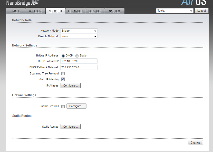

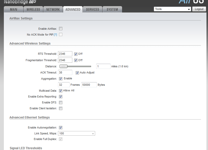

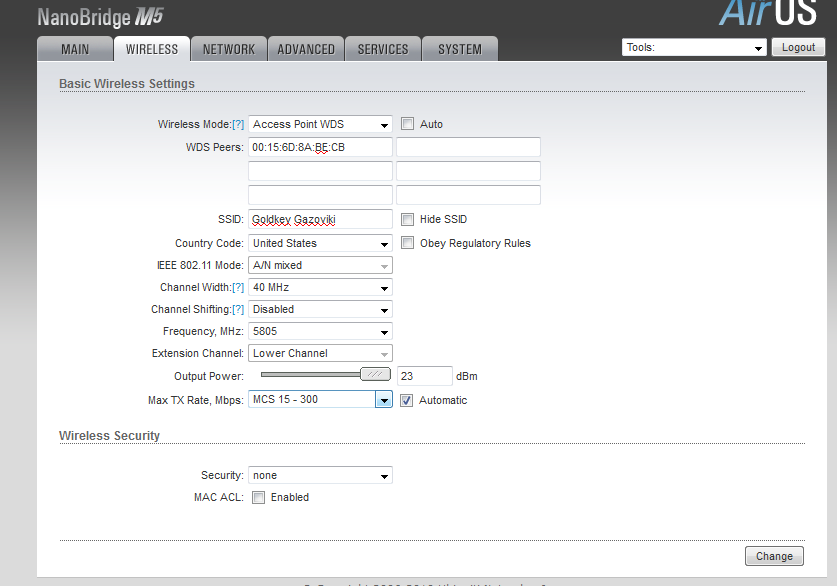

aSa Posted April 10, 2011 Posted April 10, 2011 Привет Всем.. И так.. Есть 2 антены NanoBridge M5 25 db Есть 30 клиентов,каторые юзают постоянно.. Есть провайдер,интернета,iptv Заморочка вот в чом.. В данный момент работают обе точки 1 в Station 2 в Access Point(провайдер без проблем выдаёт DHCP автоматом Ip адреса клиентам) Ставлю обе в WDS режим,у меня начинает робить IPTV выдаёт мне прекрасно автоматом Ip..но не всем,т.е из 30 клиентов выдаёт тока 4-5 Будет так добры подсказать что нужно сделать чтоб остатся в WDS режиме..и без проблем получали все клиенты автоматические ip адреса Заранее благодарю. Вставить ник Quote
ubnt_igor Posted April 11, 2011 Posted April 11, 2011 Привет Всем.. И так.. Есть 2 антены NanoBridge M5 25 db Есть 30 клиентов,каторые юзают постоянно.. Есть провайдер,интернета,iptv Заморочка вот в чом.. В данный момент работают обе точки 1 в Station 2 в Access Point(провайдер без проблем выдаёт DHCP автоматом Ip адреса клиентам) Ставлю обе в WDS режим,у меня начинает робить IPTV выдаёт мне прекрасно автоматом Ip..но не всем,т.е из 30 клиентов выдаёт тока 4-5 Будет так добры подсказать что нужно сделать чтоб остатся в WDS режиме..и без проблем получали все клиенты автоматические ip адреса Заранее благодарю. AP WDS AUTO. и галочку поставь на Multicast Data если иптв смотриш. Вставить ник Quote

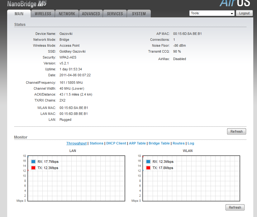

aSa Posted April 12, 2011 Author Posted April 12, 2011 Привет Всем.. И так.. Есть 2 антены NanoBridge M5 25 db Есть 30 клиентов,каторые юзают постоянно.. Есть провайдер,интернета,iptv Заморочка вот в чом.. В данный момент работают обе точки 1 в Station 2 в Access Point(провайдер без проблем выдаёт DHCP автоматом Ip адреса клиентам) Ставлю обе в WDS режим,у меня начинает робить IPTV выдаёт мне прекрасно автоматом Ip..но не всем,т.е из 30 клиентов выдаёт тока 4-5 Будет так добры подсказать что нужно сделать чтоб остатся в WDS режиме..и без проблем получали все клиенты автоматические ip адреса Заранее благодарю. AP WDS AUTO. и галочку поставь на Multicast Data если иптв смотриш. да вроде и так всё стоит(на край приложу скрины) Вставить ник Quote

ubnt_igor Posted April 13, 2011 Posted April 13, 2011 ну я не вижу чтоб у вас стояла галочка на АУТО, где АП ВДС. Вставить ник Quote
aSa Posted April 13, 2011 Author Posted April 13, 2011 ну я не вижу чтоб у вас стояла галочка на АУТО, где АП ВДС. ubnt_igor, скрины делал когда не в WDS стояло,ставлю как вы говорите,в редим WDS обе на AP ставлю авто,ресаю,он мне начинает вещать ип тв,но Ip также не всем выдаёт.. Предыдущий пост от miha2009 ,да действительно после антены стоит управляемый свитч D-Link des-1210-28,может и вправду дело в нём? Вставить ник Quote
