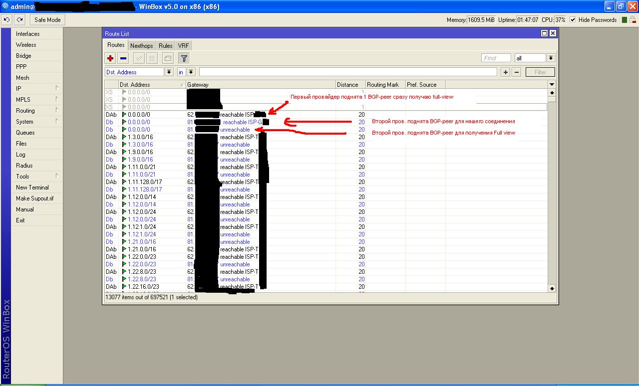

parazit74 Posted April 5, 2011 Posted April 5, 2011 (edited) Приветствую всех!!! Возник такой вопросик: Поднимаю BGP на двух провайдеров используя от обоих Full view. Все нормально вроде как, вроде все работает, Но все нормально это когда включен один провайдер. Если же включаю второго то в IP-Routes маршрут по умолчанию одного из провайдеров подсвечивается синим цветом. И маршруты передающиеся от него тоже подсвечиваются синим цветом. а Трассировка показывает, что используется первый провайдер. Я же хочу сделать, чтобы использовались оба провайдера для моих сетей. Ну и трафик ходил по тому у которого маршрут получается меньше. Для этого я так понимаю и поднимается данный протокол с использованием full view? или я чего-то не понимаю. Объясните тупийце как реализовать данную задачу? Всем за ранее спасибо. Edited April 5, 2011 by parazit74 Вставить ник Quote

parazit74 Posted April 6, 2011 Author Posted April 6, 2011 Получается следующая экибана... Указана на скрине. и поэтому получается, что все исх. маршруты идут по первому провайдеру... Что я сделал не так? Вставить ник Quote
ldemiurg Posted April 6, 2011 Posted April 6, 2011 а почему в примере 0 E bgp-ISP1 192.168.0.1 ASISP1 1 X bgp-ISP2 10.1.1.1 ASISP2 т е второй провайдер отключен...може тег остоит включить и обновить скриншот...хотя по сути и так ясн очто роуты имеют одинаковый вес в большинстве своем...и сервак шле твсе на первый попавшийся...хотя по логике он должен слать примерно 50 на 50 при одинаковом весе. Вставить ник Quote
parazit74 Posted April 6, 2011 Author Posted April 6, 2011 впримере один был отключен, т.к. нестабильность работы очень напрягала...в скрине все влючено для наглядности... IP адреса просто сменены от оригинальных. и идут роуты не на первый попавшийся а только на первого провайдера...который не подсвечен синим Вставить ник Quote
ldemiurg Posted April 6, 2011 Posted April 6, 2011 В скрине видн очетко что любой 1 роут имеет по 2 записи одна из них reacheble друга я unrecheable что помоему означает недоступен и дступен...т е у вас в примере один из пиров "лежит" или роуты от него приходят страныне или чтото не так с настроками...но ясно картина должна быть другой. Вставить ник Quote

parazit74 Posted April 6, 2011 Author Posted April 6, 2011 Ну смотрите...по отдельности оно все работает, то есть если включен только один провайдер...без разницы какой, но при включении двух, картина становиться такой как на скрине. Возможно просто я что-то упустил и не донастроил? все настройки связанные с BGP указаны выше, больше никаких настроек не делалось. Вставить ник Quote
ldemiurg Posted April 6, 2011 Posted April 6, 2011 оба маршрута должны быть в статусе reacheble и никак иначе т е что у вас unrecheableдумаю в этом уже ест ьпроблема и енмалая Вставить ник Quote
parazit74 Posted April 6, 2011 Author Posted April 6, 2011 впримере один был отключен, т.к. нестабильность работы очень напрягала...в скрине все влючено для наглядности... IP адреса просто сменены от оригинальных. и идут роуты не на первый попавшийся а только на первого провайдера...который не подсвечен синим Похоже что БГП балансинга в микротике нет Да его там нету, т.к. все, что я нашел по этому поводу сводиться к тому чтобы одну подсетку пускать на одного провайдера, другую подсеть на второго провайдера, что мне в данном случае не подходит... либо баллансинг сводящейся к тому, что один канал допустим 10 мбит, второй канал 50 мбит, и нужно отбалансировать так чтобы практически вся часть уходила на второй канал который больше. либо 10-мбитный только как резерв. Мне это тоже не подходит т.к. у меня оба канала 50/50 оба маршрута должны быть в статусе reacheble и никак иначе т е что у вас unrecheableдумаю в этом уже ест ьпроблема и енмалая каким образом добиться тогда reacheble ? не могу сообразить. Что неужели никто из посетителей форума не производил данный функционал на своих тиках? кто-то ведь все равно прошел эти грабли...подскажите пожалуйста где я накосячил)))... Вставить ник Quote
