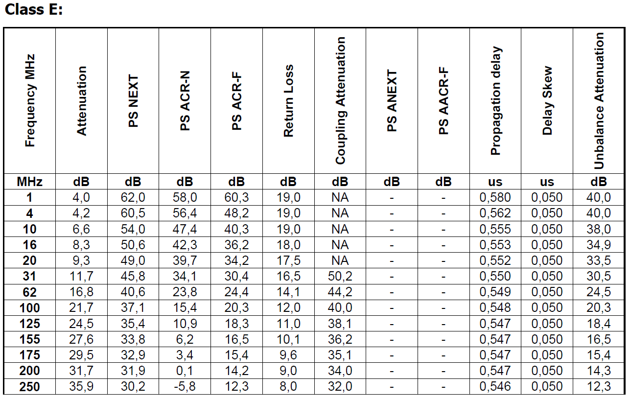

Вот стандарт канала по классу E - это как раз cat6, т.е. ваш кабель должен обеспечивать характеристики не хуже этих.
