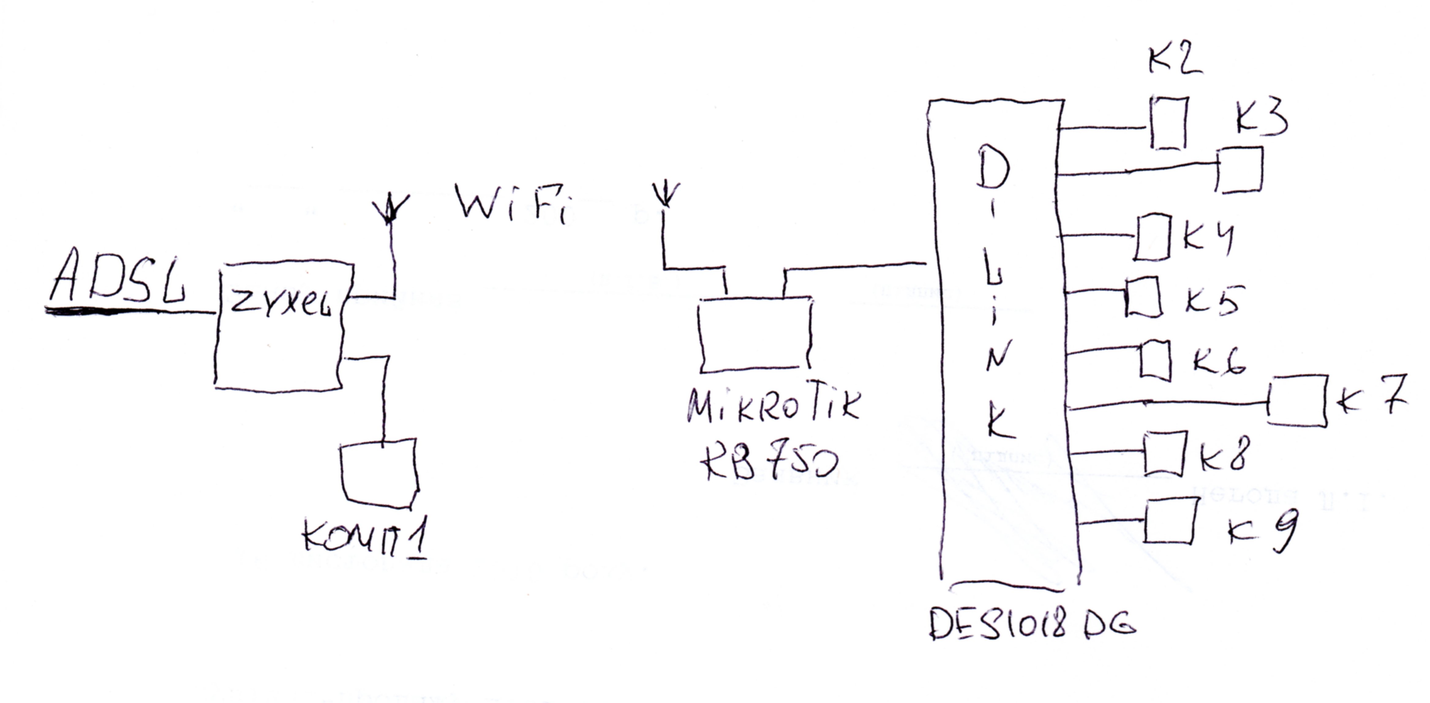

semik1993 Posted April 3, 2011 Posted April 3, 2011 Здравствуйте. Если есть возможность, то прошу помочь настроить MikroTik RB750. Я простой пользователь, и настройка данного устройства вызвала затруднение, хотя два дня добросовестно читаю форумы и т.д. Суть вопроса: Есть модем ZyXel P660HT2EE (192.168.1.1) режим routing к нему подключен комп1 и WiFi мост типа точка-тока. С другой стороны моста есть MikroTikRB750 и switch D-link DGS + 9 компов. Возможно ли настроить MikroTik так чтобы, не изменяя режим работы модема , 9-ти компам делить скорость интернета и установить приоритет трафика. Заранее спасибо, готов отблагодарить материально. Вставить ник Quote
semik1993 Posted April 3, 2011 Author Posted April 3, 2011 (edited) Нарисуйте схему. Так устроит? Edited April 3, 2011 by semik1993 Вставить ник Quote

Saab95 Posted April 4, 2011 Posted April 4, 2011 А ситуация такая, что модем с режима роутер,перевести нет возможности. Так модем и не надо трогать, можно на микротике еще раз роутер сделать=) Вставить ник Quote
semik1993 Posted April 4, 2011 Author Posted April 4, 2011 1. Mikrotik QOS по-русски (перевод на русский язык white_crow 2010 г. от Р.Х) 2. Почитайте тут → Ideco+Mikrotik У меня так биллинг работает. 3. Гугл знает все! спасибо, буду изучать. Так модем и не надо трогать, можно на микротике еще раз роутер сделать=) Научите, как это реализовать. Вставить ник Quote

rmika Posted April 11, 2011 Posted April 11, 2011 Если у модема 192.168.1.1 то надо сделать так /ip address add address=192.168.1.2/24 comment=WAN disabled=no interface=ether1-gateway network=192.168.1.0 add address=192.168.88.1/24 comment=LAN disabled=no interface=ether2-local-master network=192.168.88.0 /ip route add disabled=no distance=1 dst-address=0.0.0.0/0 gateway=192.168.1.1 scope=1 target-scope=10 тогда твои клиенты получив ip например 192.168.88.2 маска 255.255.255.0 шлюз 192.168.88.1 днс 192.168.88.1 будут получать инет от модема. Вставить ник Quote
