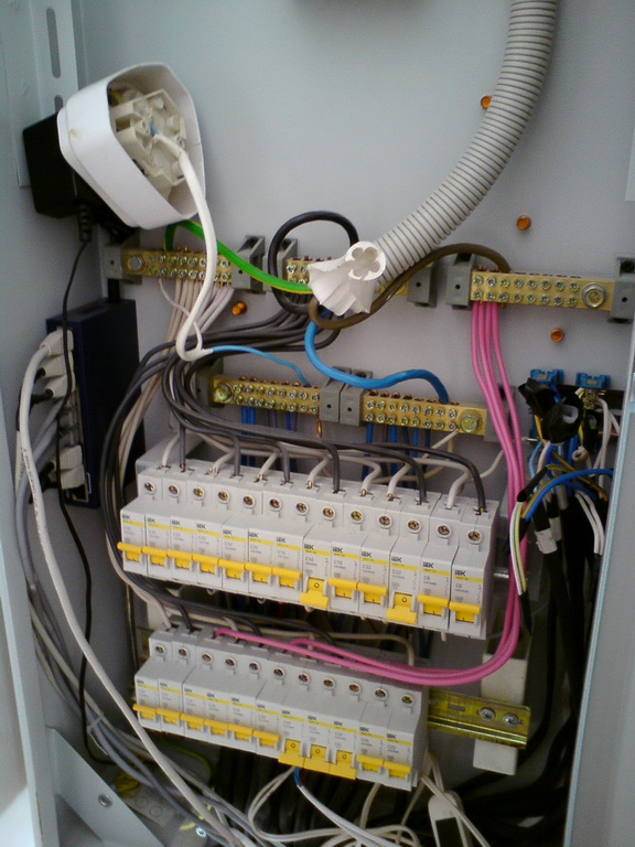

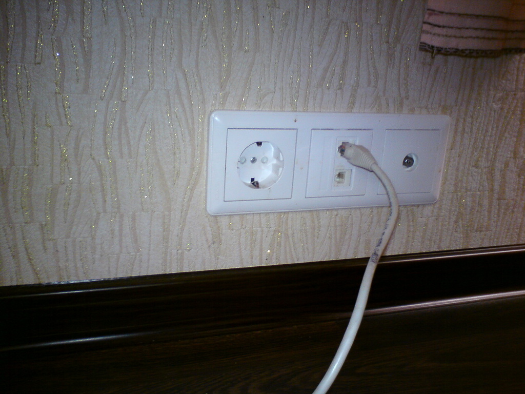

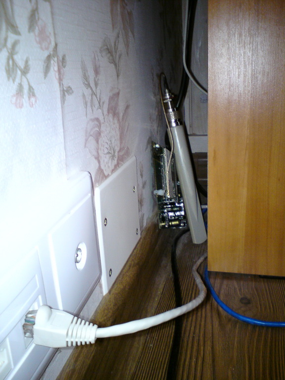

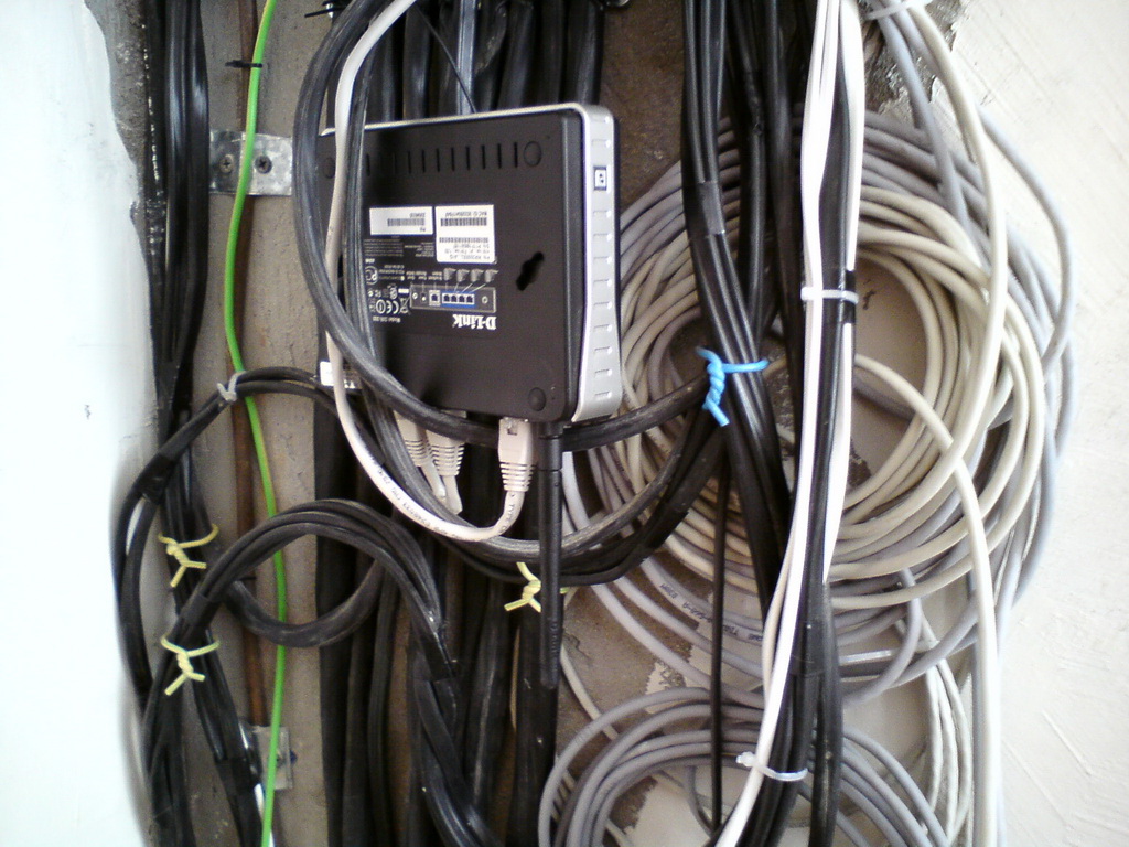

Saab95 Posted April 4, 2011 Posted April 4, 2011 Просто на этапе строительства нужно закладывать все необходимые коммуникации. Вот например в каждой комнате интернет, аналоговая телефония, телевидение: Сведено все в электрический щит: На верхнем этаже интернет раздает роутер DIR-300, на 20 метров радиусом его хватает через кирпичные стены, G-only. В будущем будет заменен на микротик: Микротики пока ютятся по углам первого этажа без корпусов с антеннами 6дби. Обеспечивают интернетом дом и прилегающую территорию на улице в пределах 100 метров. Так же G-only. SSID везде один. Когда появятся в продаже новые RB750 со встроенным радио - будут заменены ими. Все работает нормально. Точки разнесены по каналам 1-6-12, расставлены так, чтобы не не мешать друг другу. Одна или даже 2 точки дом не пробивают, стоит спуститься этажем ниже да встать наискосок стене - сигнал исчезает. Вставить ник Quote
