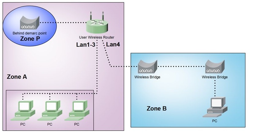

ArcticFox Posted April 10, 2011 Posted April 10, 2011 По моему тут нужно решение с 2мя роутерами и антенной из банки от "Принглс"... Вставить ник Quote
q3a Posted April 10, 2011 Author Posted April 10, 2011 конечно из банки. МArcticFox - Вы что-то конкретнее подскажете проще/дешевле? Вставить ник Quote
ArcticFox Posted April 11, 2011 Posted April 11, 2011 (edited) Я его первый предложил, и что ещё скажу - то, что это действительно работает. Не железобетонно, но работает. Проверено на дистанции почти 900 метров. Решение тогда было взято из сети. Тупо без ресчётов прилеплено и выведено на видимость, заработало. Было "позаимствовано" с куском кабеля ценителями цветмета и UHF кабеля. Бюджет <1000руб. З.Ы. посмотрел на схемку и набросал своё видение усложненной версии. Может по-моему это будет правильнее чем извращаться с антенной роутера. Edited April 11, 2011 by ArcticFox Вставить ник Quote
NiTr0 Posted April 12, 2011 Posted April 12, 2011 Может по-моему это будет правильнее чем извращаться с антенной роутера. А чем собссно железки бриджа отличаются от роутеров, кроме программной (и аппаратной - выведен 1 порт вместо 5) обкастрированности? Те же кишки (SoC) внутри... Вставить ник Quote
