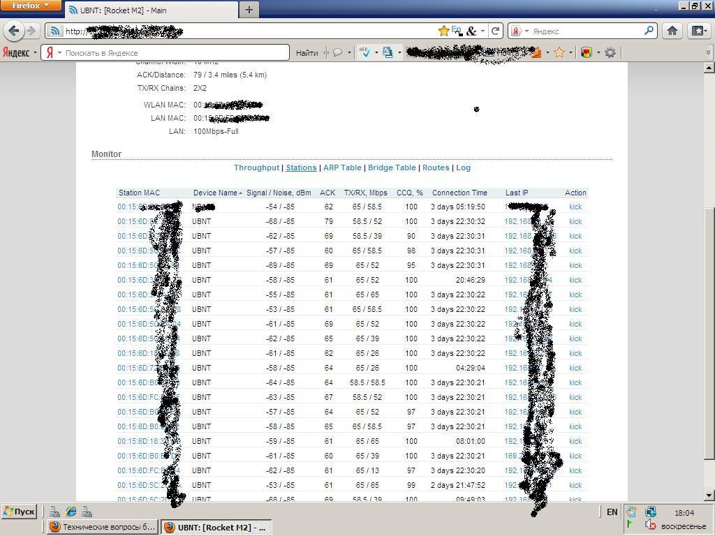

Ivori Posted April 3, 2011 Posted April 3, 2011 В отличии от ваших левых тестов на три клиента я дал нормальный на двадцать один. Но и тут вас это не устроило - вы докопались до больших пингов на самом дальнем моем клиенте. Кто вот тут писал вот это - "Толку от приоритетов в вайфай и поствайфай нет никакого. Там где вместе живут data + voice нужно для трафика voice выделение сервиса service allocation c гарантированием для него требуемых параметров - требуемой полосы и задержки ???" какого хрена вы опять рекламируете свои дорогие устаревшие железки?? Что спросил человек начавший топик??? Он спросил - работает или нет с технологией протоколом айрмакс?? Какого вы опять сюда полезли?? ЗАДОЛБАЛИ вы своей РЕКЛАМОЙ. И рекламируете вы самым гадким способом!! Пока ***бол и балабол у нас один - это SLV700 Вставить ник Quote
slv700 Posted April 3, 2011 Posted April 3, 2011 (edited) В отличии от ваших левых тестов на три клиента я дал нормальный на двадцать один. Но и тут вас это не устроило - вы докопались до больших пингов на самом дальнем моем клиенте. Кто вот тут писал вот это - "Толку от приоритетов в вайфай и поствайфай нет никакого. Там где вместе живут data + voice нужно для трафика voice выделение сервиса service allocation c гарантированием для него требуемых параметров - требуемой полосы и задержки ???" какого хрена вы опять рекламируете свои дорогие устаревшие железки?? Что спросил человек начавший топик??? Он спросил - работает или нет с технологией протоколом айрмакс?? Какого вы опять сюда полезли?? ЗАДОЛБАЛИ вы своей РЕКЛАМОЙ. И рекламируете вы самым гадким способом!! Пока ***бол и балабол у нас один - это SLV700 Ну люди рассудят кто есть кто. Ваш тест на якобы двадцать клиентов вообще не понятен. 1) Не видно скколько клиентов, дальности до них, уровни сигналов 2) Не видно загрузки трафиком, его направление , профиль ни по каждому клиенту ни в суммарно. 3) Про большие пинги не я Вам сделал замечание. Но при таких пингах VoIP уже не работает. 4) "Толку от приоритетов в вайфай и поствайфай нет никакого. Там где вместе живут data + voice нужно для трафика voice выделение сервиса service allocation c гарантированием для него требуемых параметров - требуемой полосы и задержки" Кто что тут рекламирует ? Это известные требования которые должны выполняться на любых железках чтобы можно было оказывать сультисервисную data+ voice услугу. Вы можете хоть как то подтвердить свом слова? Пока у Вас только понты. Те тесты , что Вы привели в соседних топиках ни очем не говорят и ничто не подтвержают- мартышкин труд. А ответ ТС простой. Можно или нет ? Ответ можно, но при известных и перечисленных выше ограничениях, которые несовместимы с коммерческим сервисом. А для себя и соседа- пожалуйста. Edited April 3, 2011 by slv700 Вставить ник Quote
Ivori Posted April 3, 2011 Posted April 3, 2011 (edited) Итак поехали - доказательство что slv700 балабол 1) Не видно скколько клиентов, дальности до них, уровни сигналов Милок - глазки открой - в строчке подключенные клиенты есть циферьки. 2) Не видно загрузки трафиком, его направление , профиль ни по каждому клиенту ни в суммарно. Плохо со зрением - печально - ведь графики там большим шрифтом и там видно, что с начало было трафика 5 исходящего и 2 входящего - а потом 35 исходящего и 2 входящего. 3)4) "Толку от приоритетов в вайфай и поствайфай нет никакого. Там где вместе живут data + voice нужно для трафика voice выделение сервиса service allocation c гарантированием для него требуемых параметров - требуемой полосы и задержки" а нутко почитать про описание протокола аирмакс и про то как он делает приоритеты. Да он не заточен именно под воип - но это и не треба. Если база загружена меньше чем на две трети - голос работать будет.(Никто не говорил про идеальное качество) Вопрос был лишь о том работает или нет. Никто не спрашивал про то, что ваймаксе под это дело лучше заточен? НИКТО. Спросили - работает или нет. А ты и тут влез с рекламой. Edited April 3, 2011 by Ivori Вставить ник Quote
slv700 Posted April 3, 2011 Posted April 3, 2011 Итак поехали - доказательство что slv700 балабол 1) Не видно скколько клиентов, дальности до них, уровни сигналов Милок - глазки открой - в строчке подключенные клиенты есть циферьки. 2) Не видно загрузки трафиком, его направление , профиль ни по каждому клиенту ни в суммарно. Плохо со зрением - печально - ведь графики там большим шрифтом и там видно, что с начало было трафика 5 исходящего и 2 входящего - а потом 35 исходящего и 2 входящего. 3)4) "Толку от приоритетов в вайфай и поствайфай нет никакого. Там где вместе живут data + voice нужно для трафика voice выделение сервиса service allocation c гарантированием для него требуемых параметров - требуемой полосы и задержки" а нутко почитать про описание протокола аирмакс и про то как он делает приоритеты. Да он не заточен именно под воип - но это и не треба. Если база загружена меньше чем на две трети - голос работать будет.(Никто не говорил про идеальное качество) Вопрос был лишь о том работает или нет. Никто не спрашивал про то, что ваймаксе под это дело лучше заточен? НИКТО. Спросили - работает или нет. А ты и тут влез с рекламой. Главное даже не сколько висит клиентов на базе а какой от них и на них трафик, по каждому из них и дальности до них с уровнями сигналов - в этом ключевой вопрос. Если этих данных нет - тесту грош цена. А может Вы в офисе их подключили ? Airmax -тот же недоделанный поллинг. Как он делает приоритеты известное дело - вот именно поэтому это и не работает. Насчет загрузки базы - никто и не отрицает что главное в загрузке базы. Точнее чем и как она загружена, причем обьем трафика имеет меньшее значение чем другие его параметры. Одно дело загрузить аплинком - другое доунлинком, причем самый важный вопрос чем большне загружена база от ближнего или дальнего клиента? Поэтому как работает voip на wifi и поствайфай зависит от слишком многих факторов, так что сказать определенно что это будет на практике работать нельзя. Чтобы ответ был да, нужно для голоса или любого другого критичного к задержкам трафика гарантировать полосу, что airmax делать не может. Вставить ник Quote
Ivori Posted April 3, 2011 Posted April 3, 2011 (edited) продолжаем балаболить Главное даже не сколько висит клиентов на базе а какой от них и на них трафик, по каждому из них и дальности до них с уровнями сигналов - в этом ключевой вопрос. Если этих данных нет - тесту грош цена. А может Вы в офисе их подключили ? Airmax -тот же недоделанный поллинг. Как он делает приоритеты известное дело - вот именно поэтому это и не работает. Я давал картинку с асками по которым можно определить дальность клиентов. Если в офисе средний аск 66 - то у меня огромный офис. По поводу не доделанного полинга -пусть он не доделан - но это работает и приносит мне прибыль. А с вашими железками я бы еще работал только что бы их отбить. УБНТ с МИКРОТИКОМ поставили крест на продукции вашей конторы. И пока вы её продаете по вдвое завышенной цене - вы будете только ругаться на форуме а не считать прибыль. Edited April 3, 2011 by Ivori Вставить ник Quote

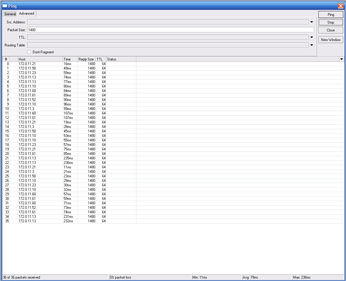

Saab95 Posted April 3, 2011 Posted April 3, 2011 Я обвел кружочками сомнительные скорости. Как так может быть при хороших сигналах? Если эти клиенты начнут работать - общая скорость сектора сильно упадет. Да и сведения, которые дает база очень скудные. Нет обратных уровней сигналов. У вас клиенты все в одной подсети? Микротик где-нито есть? Запустите с него пинг на подсеть ваших клиентов типа 192.168.2.255 или какая там цифра у вас сначала 64 байтными пакетами, потом 1480, потом 10000 и в заключение 64000. И результат покажите сюда. Вот типа так должно получиться: Тогда мы увидем настоящие пинги=) Вставить ник Quote
Ivori Posted April 3, 2011 Posted April 3, 2011 Вы уровень шума видите -85 и это 10Мг То что кажет 26 - там стоят наносы - будем менять на бриджи. Вставить ник Quote
