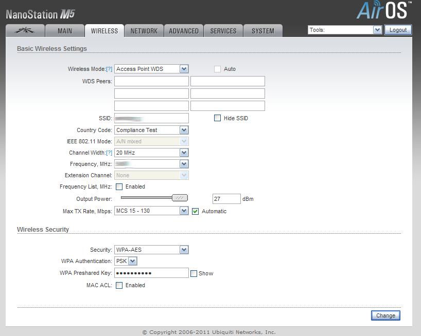

Pitanga Posted April 1, 2011 Posted April 1, 2011 Вечер добрый! Подскажите кто, что может есть 2 nanostation m2 loсo. Одна подключена через роутер к выделенной линии и настроена (не пойми как) как station WDS, а вторая куда нужно инет провести настроена как Access Point WDS (тоже не пойми как). Пока ничего не работает. Вопрос такой. 1. При установке режима Access Point WDS на вкладке wireless появляется 6 окошек где нужно прописывать wds peers. Что это? 2. У этих 2 точек доступа IP должны быть одинаковы? 3. И на вкладке network что нужно прописывать? Заранее благодарен. Вставить ник Quote

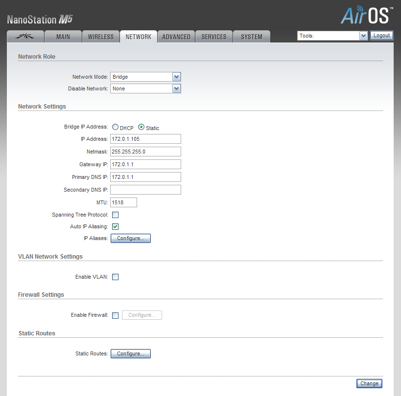

Saab95 Posted April 1, 2011 Posted April 1, 2011 При установке одной точки в режим Access Point WDS на эти 6 окошек не надо обращать внимания. Вам нужно в поле ниже SSID вписать имя вашей сети, например HomeNet и выбрать частоту. На другом устройстве, который работает в режиме Station WDS нужно в поле SSID вписать это же имя - HomeNet. У первой точки должен быть свой IP адрес, у второй - свой. Например первая, которая Access Point, 192.168.0.10, вторая - 192.168.0.11. Это прописывается на вкладке Network. Так же там прописывается маска подсети 255.255.255.0. Шлюз можно не указывать. Вставить ник Quote

Saab95 Posted April 2, 2011 Posted April 2, 2011 Вот настройки должны быть примерно такими. У вас получается прозрачный мост. То есть как бы радиоудлинитель. То что приходит в кабель одной точки, выходит из кабеля другой. Если ваш компьютер за ней не может получить IP адрес - проверьте настройки роутера. Вставить ник Quote

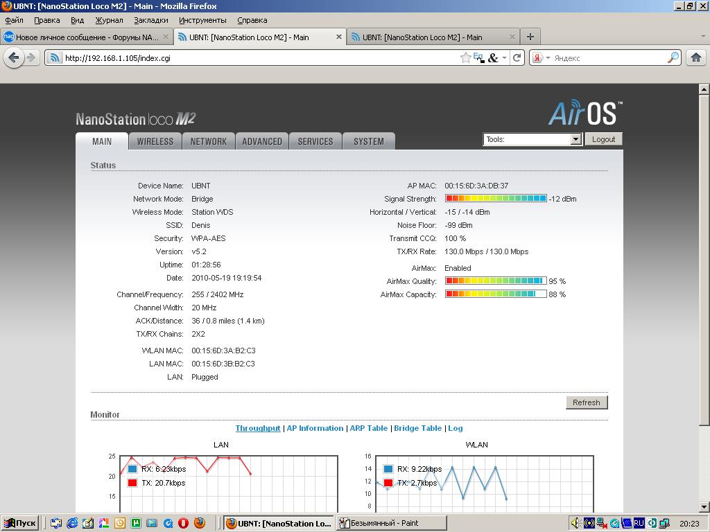

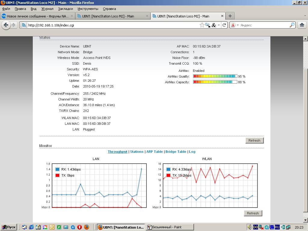

Pitanga Posted April 3, 2011 Author Posted April 3, 2011 уважаемый Saab95! Все сделал как вы написали и не работает. Сейчас подробно отпишусь что и как. Выделенка у меня без VPN соединения. ip 192.168.15.22. шлюз 192.168.11.11 маска 255.255.224.0. Выделенка идет в роутер, где прописаны все данные, и где прописана подмена мас адреса. из роутера 1 кабель идет в компьютер, а второй в точку доступа, которая настроена как Station WDS(на вкладке network ip 192.168.1.105, маска 255.255.255.0, шлюз 192.168.1.1). Вторая точка где нужен интернет настроена как Access Point WDS (на вкладке network ip 192.168.1.106, маска 255.255.255.0, шлюз 192.168.1.1) Захожу на компьютере (где есть интернет) на точку доступа ip 192.168.1.105 все работает сигнал на полную на вкладке mail где monitor захожу в AP Information где last ip написано 192.168.1.106 нажимаю и захожу на вторую точку. Вроде все настроено! Но на втором компьютере (где должен быть интернет) вопервых на точку не могу зайти, а вовторых нет самого интернета. Что нетак? Ведь они видят друг друга? И почему не могу зайти на 2 точку через 2 компьютер, а через первый заходит! Вставить ник Quote

Halva Posted April 6, 2011 Posted April 6, 2011 При установке одной точки в режим Access Point WDS на эти 6 окошек не надо обращать внимания. Вам нужно в поле ниже SSID вписать имя вашей сети, например HomeNet и выбрать частоту. На другом устройстве, который работает в режиме Station WDS нужно в поле SSID вписать это же имя - HomeNet. Всегда прописывал, в WDS Peers влан мак от StationWDS . Правильно я понимаю что это делать не обязательно? маки за станцией будут видны в этом случае? Если так то видимо можно включить и нормальное WPA2 шифрование? Вставить ник Quote
Saab95 Posted April 6, 2011 Posted April 6, 2011 Да вы правы. Прописывать туда WDS Peers нужно в том случае, когда соединяете между собой несколько точек доступа - AP WDS. Если все клиенты Station WDS ничего прописывать не нужно. Вставить ник Quote

rc7 Posted June 2, 2012 Posted June 2, 2012 Кстати вопросик саабу не по теме. На скрине у вас заметил мту равным 1518. Есть какие то преимущества в этом вместо 1500 ? Вставить ник Quote
Saab95 Posted June 3, 2012 Posted June 3, 2012 Кстати вопросик саабу не по теме. На скрине у вас заметил мту равным 1518. Есть какие то преимущества в этом вместо 1500 ? Позволяет передавать пакеты большего размера по радио, если вам хватает стандартных 1500 то скорости это не прибавит. Не стал писать новую тему, решил написать сюда,имею NanoStation2 + микротик (все это добро на столбе и направлено в сторону дома). На микротике поднимается pptp, далее микротик соединен точкой доступа она раздает инет по WI-FI, но ее мощности не хватает, хотелось бы увеличить радиус с помощью второй точки доступа (которую надо разместить в самом доме) в режиме WDS т.е. вторая точка должна соединяться по wi-fi, и чтобы клиенты перемещаясь в пространстве автоматом переключались с одной точки доступа на другую без сбросов соединения.Никак не разберусь что как настроить, по своим догадкам думаю, что обе точки надо перевести в режим Access Point WDS, но как их завязать между собой??? подскажите Вам просто надо снять и выкинуть нанос, микротик поставить RB711U-2Hn в антеннабоксе RF Elements StationBox MIMO 9dBi. На нем поднимите соединение с интернетом и сразу раздадите его по радио. Внутри дома поставите роутеры Mikrotik RB751U-2HnD и соедините их по WDS. Что бы клиенты автоматически переключались нужно на каждом микротике добавить виртуальную точку доступа, к которой и будут подключаться клиенты. Вставить ник Quote
