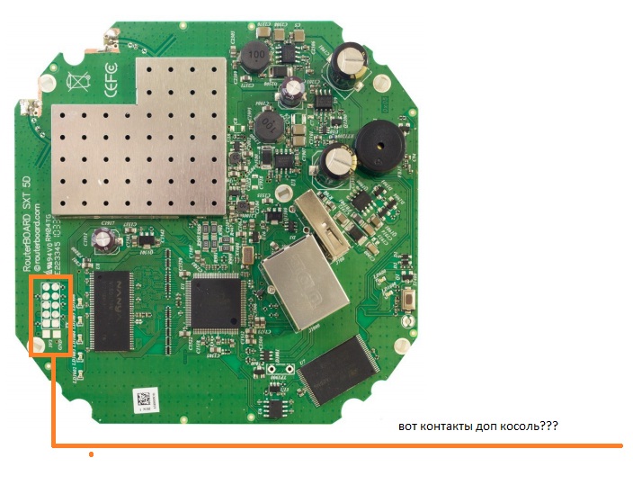

porozut Posted April 2, 2011 Author Posted April 2, 2011 (edited) 2Saab95, друже, так гдеж там консоль? Ой. Подкололи. Да какие уж тут подколы. Вы с умным видом даете советы по востановлению устройства которое похоже ниразу в жизни не видили, и в руках не держали. Печально :( Мужики вы оба хороши по своему и я думаю не стоит срываться друг на друга . Спасибо вам за вашу отзывчивость "пионеру" . К стати на плате есть выход заводской под консоль ! причём расписанная ! ток фишки не хватает =)))) так что я думаю если впоятся то тож получится или я не прав? на фотке не видно,но я разобрав глянул что к чему=))) Edited April 2, 2011 by porozut Вставить ник Quote

zoro Posted June 9, 2013 Posted June 9, 2013 2Saab95, друже, так гдеж там консоль? Ой. Подкололи. Да какие уж тут подколы. Вы с умным видом даете советы по востановлению устройства которое похоже ниразу в жизни не видили, и в руках не держали. Печально :( Мужики вы оба хороши по своему и я думаю не стоит срываться друг на друга . Спасибо вам за вашу отзывчивость "пионеру" . К стати на плате есть выход заводской под консоль ! причём расписанная ! ток фишки не хватает =)))) так что я думаю если впоятся то тож получится или я не прав? на фотке не видно,но я разобрав глянул что к чему=))) ага только это JTAG Вставить ник Quote
