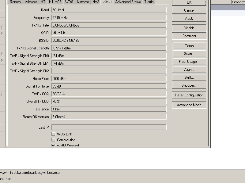

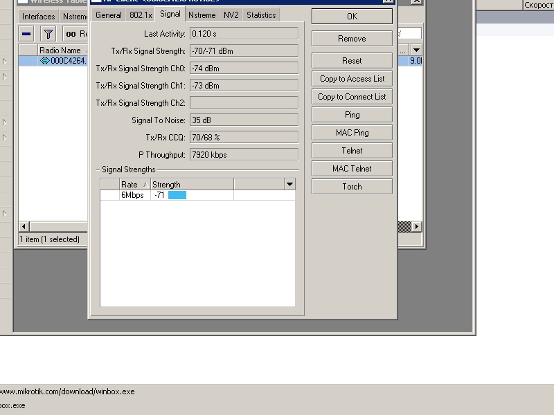

mavrick2004 Posted March 31, 2011 Posted March 31, 2011 Ситуация такая: Есть линк протяженность 4 км. прямая видимость, AP bridge- RB600A+R52Hn, station PC+mikrotik+R52Hn, заводятся карточки по стандарту на 6Мбит, поднять удолось вручную до 54, путем изменения data Rate, но выше этого ни чего не получается, может кто чем поможет? Вставить ник Quote

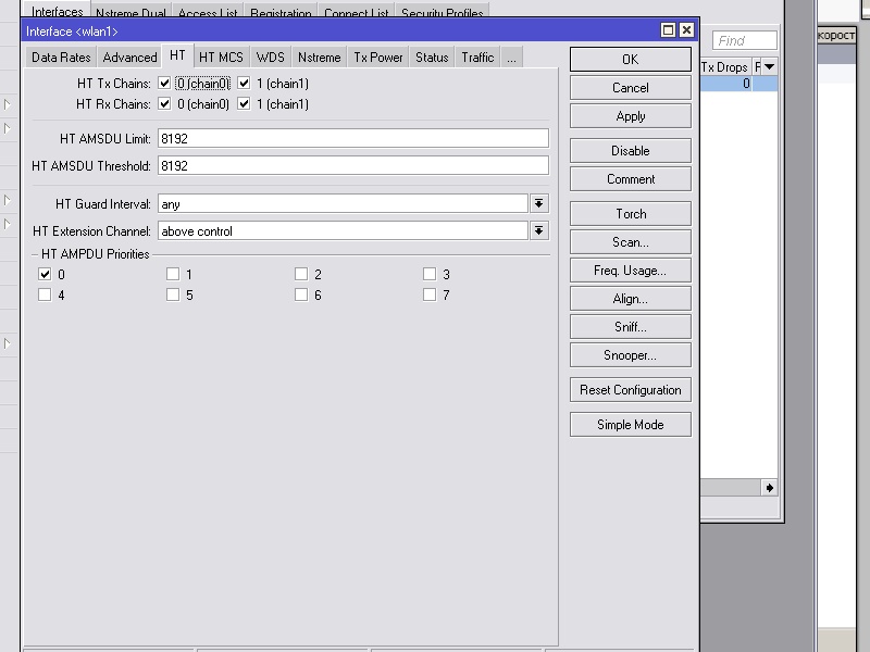

Vinetik Posted March 31, 2011 Posted March 31, 2011 Ситуация такая: Есть линк протяженность 4 км. прямая видимость, AP bridge- RB600A+R52Hn, station PC+mikrotik+R52Hn, заводятся карточки по стандарту на 6Мбит, поднять удолось вручную до 54, путем изменения data Rate, но выше этого ни чего не получается, может кто чем поможет? а вы выбрали стандарт 802,11n? В HT MCS ставили галочки? Вставить ник Quote
mavrick2004 Posted March 31, 2011 Author Posted March 31, 2011 В band- стоит 5Ghz-N-only галочки серые на данный момент, потому что data rate автоматом стоит, если разлочить то выбор всех галочек не помогает, конектится максимум на 54Мбит, которые я оставляю в разделе data rate Вставить ник Quote

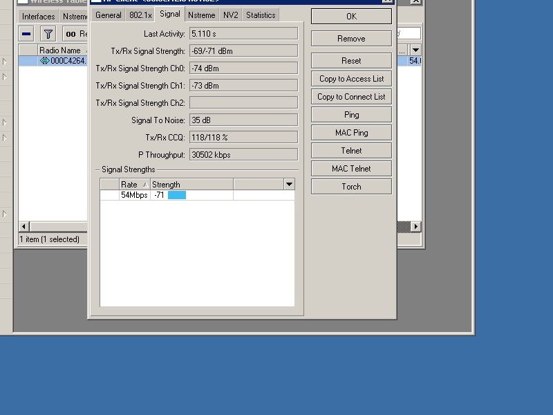

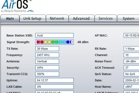

mavrick2004 Posted March 31, 2011 Author Posted March 31, 2011 А вот это при 54Мбитах CCQ 118% такое бывает? Вставить ник Quote
Vinetik Posted March 31, 2011 Posted March 31, 2011 В band- стоит 5Ghz-N-only галочки серые на данный момент, потому что data rate автоматом стоит, если разлочить то выбор всех галочек не помогает, конектится максимум на 54Мбит, которые я оставляю в разделе data rate 1. data rate на базе поставте в ручном режиме + уберите все галочки ( на клиенте все автоматом) 2. После этого HT MCS становится активным ставим (можно поставить с 1 по 5 и с 8 по 12 базик и сапорт) 3. На клиенте ставим протокол any на базе nv2 ну а далее смотрите и играетесь скоростями.. Вставить ник Quote
SSD Posted March 31, 2011 Posted March 31, 2011 А вот это при 54Мбитах CCQ 118% такое бывает? Это глюк. Вставить ник Quote

mavrick2004 Posted March 31, 2011 Author Posted March 31, 2011 спасибо! Помогло, только вот ns2 он не коннектится и скорости пока добится удалось только 62Мбит, а прошивку я уже 11 поставил. Вставить ник Quote

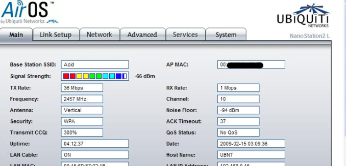

sokrat Posted March 31, 2011 Posted March 31, 2011 А вот это при 54Мбитах CCQ 118% такое бывает? Такой показатель отдыхает, против этого. Вставить ник Quote
Ivori Posted March 31, 2011 Posted March 31, 2011 Дайте угадаю. Это наверное секретная прошивка НПО РАПИРА.. 300% ССQ Только для реальных пацанов Продается в малиновой коробке Приемщик ОТК БИГ БАО ДЖАО Вставить ник Quote
sokrat Posted March 31, 2011 Posted March 31, 2011 Дайте угадаю. Это наверное секретная прошивка НПО РАПИРА.. 300% ССQ Только для реальных пацанов Продается в малиновой коробке Приемщик ОТК БИГ БАО ДЖАО Ты просто тяжелый МАЛЫЙ, тебя уже сколько просят скрины своих 30 клиентов кинуть, а ты в этот период резиной прикидываешься. Смотри в оба, это локо. А прошивку Рапиры я тебе ранее в другом топике кинул.Постараюсь нарыть что они ставили на наносы. Может тупые мозги прояснятся. Вставить ник Quote
sokrat Posted March 31, 2011 Posted March 31, 2011 Дайте угадаю. Это наверное секретная прошивка НПО РАПИРА.. 300% ССQ Только для реальных пацанов Продается в малиновой коробке Приемщик ОТК БИГ БАО ДЖАО Для тебя лично, что стояло в наносах.... Что-то резко слинял.., опять не повезло. Вставить ник Quote
Ivori Posted March 31, 2011 Posted March 31, 2011 Да дибилушка - плохо у тебя и с чувством юмора и с настройками сети.\ Чего у тебя входящий канал на 1 м бит - при хорошем уровне?? Тут над тобой потешаются уже Кстати я там картинку весёлую вывесил - посмотри зацени.. Вставить ник Quote
sokrat Posted March 31, 2011 Posted March 31, 2011 Да дибилушка - плохо у тебя и с чувством юмора и с настройками сети.\ Чего у тебя входящий канал на 1 м бит - при хорошем уровне?? Тут над тобой потешаются уже Кстати я там картинку весёлую вывесил - посмотри зацени.. Потешаются над тобой, я тут скрины даю, ты там на CCQ прищурся. И скрины что у тебя просят кинь... Вставить ник Quote
Ivori Posted March 31, 2011 Posted March 31, 2011 Твои скрины говорят что у тебя проблемы с настройкой сети - а свои я уже давал - иди смотри. Вставить ник Quote

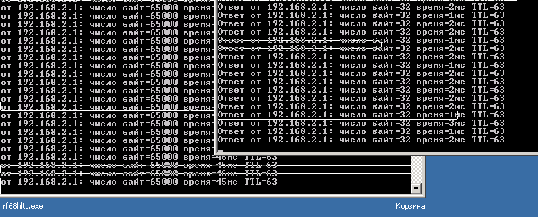

sokrat Posted March 31, 2011 Posted March 31, 2011 Твои скрины говорят что у тебя проблемы с настройкой сети - а свои я уже давал - иди смотри. Даже ищейка твои скрины не найдет видно модератор их куда-то запихнул. А когда такое почитаешь... Грид не лучшее решение - если планируешь работать в ширине канала 10 Мг и вешать на базу 30 - 50 клиентов. Дело в том что тай маймо 1х1 и с максимальной отдачей с рокетом где маймо 2х2 он работать Не будет. То к врачу уже не надо тебя отправлять, не поможет. Пинг на Рапире на 3,5 км, тут покритикуй, это твоя фишка. Проделай на своем железе и это транспортный линк, там не один клиент сидит и скорость локального трафика не ограничивается. Вставить ник Quote
Ivori Posted March 31, 2011 Posted March 31, 2011 (edited) Дибилушка - ты глуп и с тобой спорить не охота. Подучись в терминологии - тогда приходи. Небольшой тебе ликбез - в гридах стоит одна антеннка на прием передачу в бриджах их две грид решетка с далеко не лучшей диограммой луча - бридж - тарелка с идеальной диаграмой грид не поддерживает модуляцию выше MCS7 а бридж держит MCS15 Для грида базе нужно согласовывать модуляции для бриджа -нет Пропускная сектора у грида в ДВОЕ меньше. Осознал глупость того что ты написал?? Твой глупый тест с пингами 65000 кроме твоей глупости ни о чем не говорит. Я могу тебе представить тест где мы пытались убить микротик дав пинги по 50000 - 18 раз за раз Всё - иди спать.Пусть тебе приснятся (Наглые Понтовитые Обманщики РАПИРА) и скорость локального трафика не ограничивается. Это ПОПА!! А мы - убогие всякие шейперы ставим - дабы левый трафик по воздуху не бегал,все в виланы и тунели загоняем. А тут бабах у пацана - и локальный трафик без ограничения - МАЛАДЕЦ!! Edited March 31, 2011 by Ivori Вставить ник Quote
sokrat Posted March 31, 2011 Posted March 31, 2011 Дибилушка - ты глуп и с тобой спорить не охота. Подучись в терминологии - тогда приходи. Твой глупый тест с пингами 65000 кроме твоей глупости ни о чем не говорит. Я могу тебе представить тест где мы пытались убить микротик дав пинги по 50000 - 18 раз за раз Всё - иди спать.Пусть тебе приснятся (Наглые Понтовитые Обманщики РАПИРА) Я не технический специалист, а просто тут мимо прохожу, но твой треп наверное всех достал. Скрин в студию, 18 раз по разу или за раз. Проверь, а как будет что выложить, кидай, всем интересно. Пока чеши грудь ниже пупа. Да тут топики еще про длинк 2100 есть, туда сходи. Дибилушка - ты глуп и с тобой спорить не охота. Подучись в терминологии - тогда приходи. Небольшой тебе ликбез - в гридах стоит одна антеннка на прием передачу в бриджах их две грид решетка с далеко не лучшей диограммой луча - бридж - тарелка с идеальной диаграмой грид не поддерживает модуляцию выше MCS7 а бридж держит MCS15 Для грида базе нужно согласовывать модуляции для бриджа -нет Пропускная сектора у грида в ДВОЕ меньше. Осознал глупость того что ты написал?? Твой глупый тест с пингами 65000 кроме твоей глупости ни о чем не говорит. Я могу тебе представить тест где мы пытались убить микротик дав пинги по 50000 - 18 раз за раз Всё - иди спать.Пусть тебе приснятся (Наглые Понтовитые Обманщики РАПИРА) Ты что уже и свой почерк не узнаешь. Про гриды ты пишешь, а не я впариваю. У нас все как надо робит. Вставить ник Quote
Ivori Posted March 31, 2011 Posted March 31, 2011 (edited) да я писал что гриды в топку - ставит их НЕ надо А какого х.. не специалист затевает вликоумный спор в вещах в которых он малосведущ ХЗ Скрин уже все посмотрели - а ты даже поиском не умеешь пользоваться Edited March 31, 2011 by Ivori Вставить ник Quote
