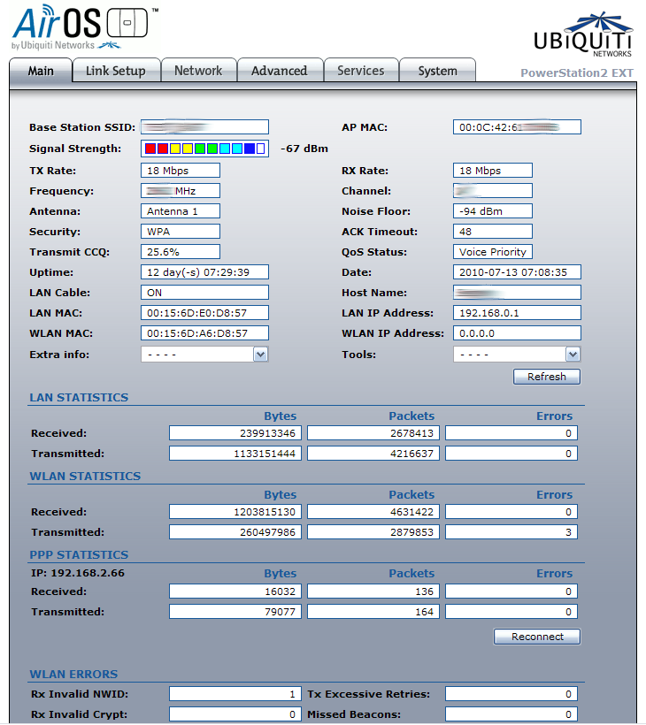

clippart Posted March 29, 2011 Posted March 29, 2011 (edited) доброго времени суток, уважаемые. Так и не удалось мне подцепить Ubiquity Powerstation2 (Station WDS) к Routerboard MikroTik RB 411AH (AP bridge) с радиокартой R52H Проверял с ноутбука, сеть показывается и подключается. Даже мобильники ее видят и подключают. Powerstation ее тоже видит, но цеплятся не хочет. В чем проблема ? Для чистоты эксперимента использовал только фильтрацию по MAC, никакой авторизации не стоит. зы. небольшое ответвление от темы. Линк на 1км. Говорят что сигнал стрендж должен быть в районе 60-65 dbm но тут он не поднимается выше никак. С мощностью передатчик эксперементировал на обоих точках в этом мосту. Edited March 29, 2011 by clippart Вставить ник Quote
Saab95 Posted March 29, 2011 Posted March 29, 2011 Антенна horizontal у вас специально выбрана? Уровень сигнала вам говорили не 60-65, а -60..-65, поэтому ваши -42 довольно таки не плохи. Чем меньше - тем лучше. Чтобы вообще исключить возможность ошибки, отключите на микротике фильтрацию по маку. И что вы понимаете под словом "цепляться"? на скрине же она куда-то подключена? Вставить ник Quote
clippart Posted March 29, 2011 Author Posted March 29, 2011 Антенна horizontal у вас специально выбрана? При вертикальной не работало вообще, а адаптив показывает результаты хуже. Чтобы вообще исключить возможность ошибки, отключите на микротике фильтрацию по маку. так и было изначально, точка "наловила" сразу кучу сотовых и ноутов. А PS2 так и не цепанулся. Может есть какая несовместимость ? Я уже не знаю что и перебрать. И что вы понимаете под словом "цепляться"? на скрине же она куда-то подключена? Эта точка цепляется к другой PS2, я лишь сделал скрин параметров, чтобы выяснить нормален или нет показатель мощности. Просто точки работают в условиях крайнего севера, а там и -55 бывает. PS2 выдержал все морозы безукоризнено. Поэтому остановились на них. Микротик (с термобоксом) купили чтобы исключить кучу мостов и цепануть все ближайшие поселки через одну базовую станцию. Вставить ник Quote

Halva Posted March 30, 2011 Posted March 30, 2011 На скрине точка работает на нестандартной частоте, соответственно и клиент на неё настроен. Поэкспериментируйте со страной и chenell chifting Вставить ник Quote
clippart Posted March 30, 2011 Author Posted March 30, 2011 На скрине точка работает на нестандартной частоте, соответственно и клиент на неё настроен. Поэкспериментируйте со страной и chenell chifting я уже писал выше, что этот скрин с другой PS2. А не микротиком. даунгрейдил систему до 3.3. Тоже самое все :( все цепляются, PS2 нет. Буду эксперементировать сейчас со странами ( зы.Может кто подскажет гарантировано работающее решение для следующей схемы: Центральная база на 5-6 клиентов. Расстояние от 0,8 до 3 км до клиентов по разные стороны. Точки обязательно питание по POE, так как везде мачты от 15-ти метров. Район крайнего севера, температура 8 месяцев до -55. Вставить ник Quote

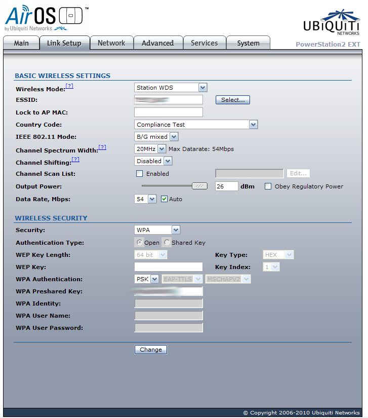

clippart Posted March 30, 2011 Author Posted March 30, 2011 (edited) Вообщем зацепил...Дело оказалось банально в настройке антены на PS2 Если не сложно, подскажите как настроить PS2 в режиме Station WDS. Станция цепляется к микротику, но дальше пинги никуда не идут Почитал инфу, надо авторизацию по мак делать вроде в этом режиме, но не могу найти где это в winbox'e И еще, пугает вот это, почему может быть такая низкая пропускная канала?PS2 показывает Tx/Rx 54/54, с микротиками работа впервые. тонкостей не знаю всех. Кому не сложно помогите советом. Edited March 30, 2011 by clippart Вставить ник Quote

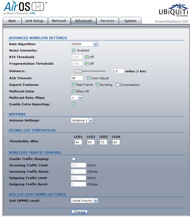

clippart Posted March 31, 2011 Author Posted March 31, 2011 (edited) Это максимальная скорость. Эта скорость показывается на PS2.. а вот на самом микротике показывает 1/1 зы. подскажите, как попасть можно на микротик, если он виден по wi-fi, цепляется к нему точка, но не пингуется абсолютно с любого узла, даже с локалки. Через winbox его видит по маку и айпи показывает, но тоже не цепляет. Что за сбой мог произойти, не понимаю. Есть ли какая кнопка сброса устройства ? Я цеплял: у меня с EWMA показатели намного хуже, чем с Optimystic... если не сложно, расскажите как вы подключили в режиме StationWDS? у меня в таком режиме ICMP запросы никуда не идут.. Edited March 31, 2011 by clippart Вставить ник Quote

SSD Posted March 31, 2011 Posted March 31, 2011 МАС телнетом можете зайти. Could not connect to "MAC"- time out =( Все, проблему решил. Осталось только понять, как подключать PS2 в режиме StationWDS Микротик в этом режиме настройте, пример в картинках есть в их вики. Вставить ник Quote
clippart Posted March 31, 2011 Author Posted March 31, 2011 МАС телнетом можете зайти. Could not connect to "MAC"- time out =( Все, проблему решил. Осталось только понять, как подключать PS2 в режиме StationWDS Микротик в этом режиме настройте, пример в картинках есть в их вики. насколько я понимаю, в режиме моста он работает только с одним устройством. а мне надо 6 тарелок подцепить Вставить ник Quote
SSD Posted March 31, 2011 Posted March 31, 2011 МАС телнетом можете зайти. Could not connect to "MAC"- time out =( Все, проблему решил. Осталось только понять, как подключать PS2 в режиме StationWDS Микротик в этом режиме настройте, пример в картинках есть в их вики. насколько я понимаю, в режиме моста он работает только с одним устройством. а мне надо 6 тарелок подцепить Для этого есть режим ap bridge. Вставить ник Quote
