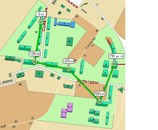

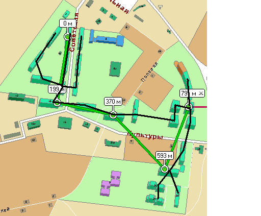

nevidomuj Posted March 27, 2011 Posted March 27, 2011 если строить звезду, то я б так делал хоть через улицу не 200 м перетягивать)) Вставить ник Quote
