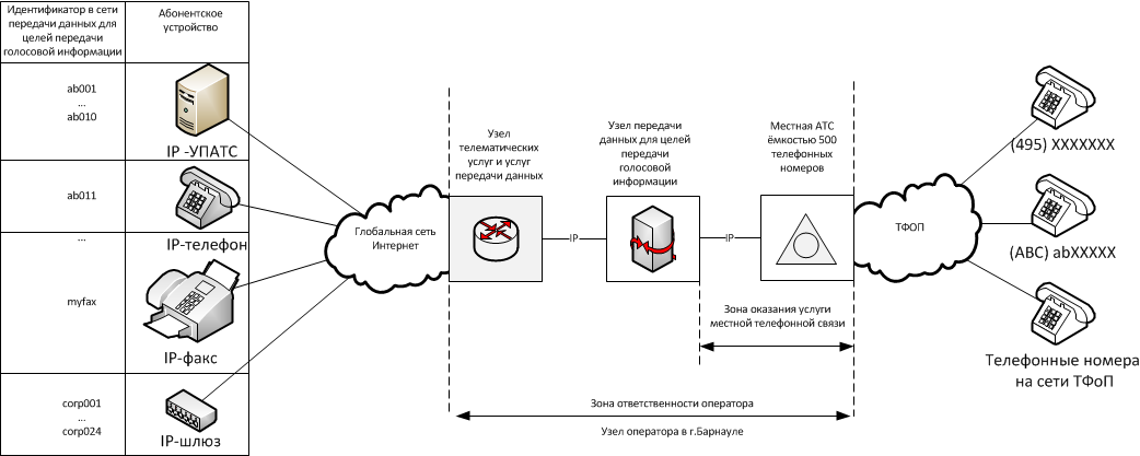

burgui Posted March 30, 2011 Author Posted March 30, 2011 Как я понял самая фишка этого договора - это "дополнительный абонентский номер" "дополнительный абонентскийномер" - номер, однозначно определяющий (идентифицирующий) технические ипрограммные средства узла связи сети местной телефонной связи, позволяющиеосуществлять переадресацию входящих вызовов;" - из Правил оказания услуг телефонной связи (ППРФ №310 от 18 мая 2005 г.) Соответственно схема организации связи во вложении, формулировка договора соответствии с Договором МТТ обязуется оказывать Абоненту услуги местной телефонной связи по безусловной переадресации входящих вызовов с выделенного Оператором дополнительного абонентского номера сети Оператора в коде АВС=XXX на номер VoIP в сети передачи данных Оператора и услуги связи по передаче данных... (из договора). Так что всё должно быть океюшки. А кто покритикует схему - тому отдельное спасибо Вставить ник Quote
urs.petr Posted March 30, 2011 Posted March 30, 2011 Плохая схема: 1. Разнесите на две схемы организации связи: сеть местной телефонной связи и сеть ПД с голосом; 2. Абонентов сети местной телефонной связи разместите в г. Барнауле. Вставить ник Quote
Andrei Posted March 30, 2011 Posted March 30, 2011 Плохая схема: 1. Разнесите на две схемы организации связи: сеть местной телефонной связи и сеть ПД с голосом; 2. Абонентов сети местной телефонной связи разместите в г. Барнауле. Нормальная схема. Юристам МТТ респект. Нарушений не вижу. Вставить ник Quote
urs.petr Posted March 30, 2011 Posted March 30, 2011 (edited) Плохая схема: 1. Разнесите на две схемы организации связи: сеть местной телефонной связи и сеть ПД с голосом; 2. Абонентов сети местной телефонной связи разместите в г. Барнауле. Нормальная схема. Юристам МТТ респект. Нарушений не вижу. Идея схемы ясна, но чтобы она не вызывала вопросов в надзоре, лучше разделить эту схему организации связи на две: 1. схема организации связи сети местной телефонной связи: - узел местной телефонной связи на базе софт-свитча в г. Барнаул; - абонентская распределительная сеть на базе сети передачи данных общего пользования г. Барнаул (Интернет) 2. схема организации связи сети передачи данных с голосом. А то ее можно истрактовать так, что вы хотите ставить барнаульский телефон абоненту в любом конце сети Интернет, что идет в разрез с действующим законодательством. Если оператор местной сети телефонной связи общего пользования будет оказывать своему абоненту или пользователю услугу телефонной связи с использованием сети передачи данных, обеспечивая соединение с пользовательским оборудованием в другом субъекте РФ или за пределами РФ, минуя сеть зоновой и междугородной связи, он нарушит: - лицензионные условия, сформулированные в подп. "г" п. 4 разд. 1 Перечня (в ред. Постановления Правительства РФ от 29 декабря 2005 г. N 837); - требования к построению сети и порядку пропуска трафика в ней, определенные Приказами Мининформсвязи России от 8 августа 2005 г. N 97, 98. Edited March 30, 2011 by urs.petr Вставить ник Quote

urs.petr Posted March 31, 2011 Posted March 31, 2011 urs.petr, вы пошли правильным путем, разделив услугу на 2 части. Не не додумали до конца. Подумайте еще. Ключевой момент - требования к построению сети и порядку пропуска трафика в ней, определенные Приказами Мининформсвязи России от 8 августа 2005 г. N 97, 98 не относятся к пропуску трафика по сетям передачи данных. Любого трафика. И уж тем более эти требования не относятся к абоненту. Речь идет о схеме организации связи в проекте для строительства сети местной телефонной связи в г. Барнаул, при построении которой сеть передачи данных используется для подключения абонента к узлу связи местной телефонной связи. В реальной жизни абонент, естественно, живет и говорит по телефону где хочет и как может, но в проекте сети местной телефонной связи и в договоре об оказании услуг местной телефонной связи пишется место размещения абонентского оборудования - г. Барнаул. Вставить ник Quote
Aleck_K Posted March 31, 2011 Posted March 31, 2011 Как я понял самая фишка этого договора - это "дополнительный абонентский номер" Там много фишек и при копировании надо внимательно за ними следить. В частности, есть еще одна очень важная: 1.2. Место оказания Услуг связи — Российская Федерация, г. Москва, ул. Марксистская, д.22. Услуги связи оказываются на сервере МТТ. Суть фишки в том, что вы оказываете услуги связи, неважно какие, на своей сети связи, которая имеет вполне четкие границы. Поэтому рисовать абонентов за "облаком" интернета идеологически неправильно - ваши абоненты должны находиться в вашей сети, номер voip, на который производится переадресация, тоже должен находится в вашей сети. Поинт в том, что абонент может "подключиться" к "номеру voip" разными способами, в т.ч. и через интернет, но перечисление всех возможных способов "как он это сделает" уже за рамками договора. Однако, вам все равно надо прописать какой-то способ получения абонентом доступа "к номеру voip через интерент". И тут появляется еще одна фишка: 2.4. Услуги связи предоставляют Абоненту возможность принимать вызовы через web-телефон, встроенный в Интернет-страницу по адресу www.magic.mtt.ru Таким образом, получается, что вся услуга целиком находится в вашей сети связи в городе Барнауле на соответствующем сервере. Вставить ник Quote
Andrei Posted March 31, 2011 Posted March 31, 2011 Речь идет о схеме организации связи в проекте для строительства сети местной телефонной связи в г. Барнаул Э... Так... Мы что обсуждаем? Барнаул или МТТ? :) Я писал про схему МТТ. И у ТС она примерно такая же должна получиться. Если вернуться к Барнаулу, то про использование ip-сети в качестве последней мили есть даже разъяснение Мардера о законности этой схемы. Вставить ник Quote
urs.petr Posted March 31, 2011 Posted March 31, 2011 Речь идет о схеме организации связи в проекте для строительства сети местной телефонной связи в г. Барнаул Э... Так... Мы что обсуждаем? Барнаул или МТТ? :) Я писал про схему МТТ. И у ТС она примерно такая же должна получиться. Если вернуться к Барнаулу, то про использование ip-сети в качестве последней мили есть даже разъяснение Мардера о законности этой схемы. Схема организации связи была нарисована для проекта в г. Барнаул, про нее и разговор. МТТ уже и без нас совершеннолетние, у них проектировщики и юристы есть свои и хорошие притом. Вставить ник Quote
Связной (С) Posted March 31, 2011 Posted March 31, 2011 (edited) кто покритикует схему - МУС формально применим c IP? - какие услуги связи будут на базе схемы? - случится ли нарушение запрета доступа с МТС к услугам ПДцПГИ? - как выйти "За" и соблюдая оказание услуг на территории указанной в лицензии? Edited March 31, 2011 by Связной (С) Вставить ник Quote
burgui Posted April 4, 2011 Author Posted April 4, 2011 (edited) Ух как! Спасибо за обсуждение! 1) По поводу места оказания услуг - действительно услуги местной телефонной связи нужно оказывать на территории того МО, за которым закреплён номер. Например у себя на сервере. 2) О присоединениях - перерыл все правила построения/присоединения, так и не нашёл пункта в котором описано как надо присоединять сети ПД с сетям местной телефонной связи. Может чего-то и пропустил. Кто поправит тому спасибо :) 3) Схемы действительно лучше две - одна -от станции, вторая - от ПД для ПГИ, и в ПЗ ссылку на проект. 4) Всё-таки не понял тайного смысла WEB-телефона... это уже услуга ПД для ПГИ, которая относится к услугам не определяемым географически... или как-то не так? Из того что понял: 1) В услуге ПД для ПГИ зона ответственности оператора может заканчиваться на его сервере - это есть гуд (ППРФ от 23 января 2006 г. N 32) 2) Услуга по переадресации вызовов нигде не описана, можно переадресовывать вызов куда угодно, главное не противоречить ППРФ 28 марта 2005 г. N 161, приказам 97, 98, условиям лицензирования 3) по отдельности обе половинки схемы (МТС и ПД) вполне себе законные и ничего не нарушают Собственно вопрос: где хоть что-нибудь сказано о порядке присоединения сетей местной телефонной и ПД? Честно, искал-не нашёл Edited April 4, 2011 by burgui Вставить ник Quote
