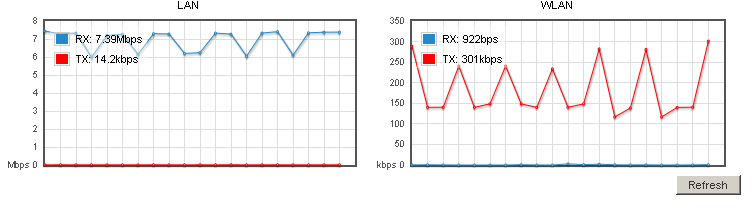

Есть радиомост точка- точка.
Все ок, но в один прекрасный момент, по всем показателям, в т.ч. в списке клиентоа на базе все ок, но пинга между точками нету. При этом загрузка на изернет порту базовой станции 5-8 мегабит на прием, на передачу 10-14 кбит. При этом на радиоинтерфейс ничего не передается.
Вопрос, что это?

Сниффером посмотрите откуда трафик идет, и сразу понятно станет.

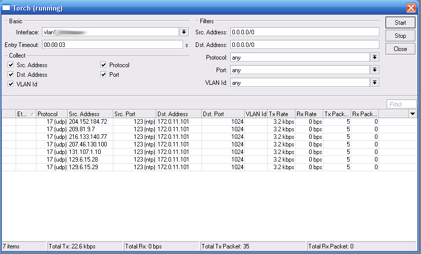

То же самое было на микротиках.
При доступе к интернету через PPPoE на проводном интерфейсе линка к многоквартирному дому было много запросов к NTP серверам в интернете помимо туннелей - все решилось блокировкой этих запросов фильтрами.
Нагенерить такую полосу NTP запросами не реально.
А это и не NTP запросы как я понимаю, смотрите сами на прилагаемый скрин. Данные льются с каждого компьютера вот в таком небольшом количестве, при большом количестве компьютеров - занимаемая ими полоса огромна. Это сейчас там 3 килобита, т.к. я только отключил фильтр чтобы скрин сделать, если фильтр отключить на долго - количество запросов в несколько раз увеличится, и объем передаваемых данных тоже.
Причем этот флуд идет только по IP с сетевой карты клиента, в туннель по которому идет доступ в интернет он почему-то не попадает.
Надо смотреть сниффером, скрин с МТ не информативен.
