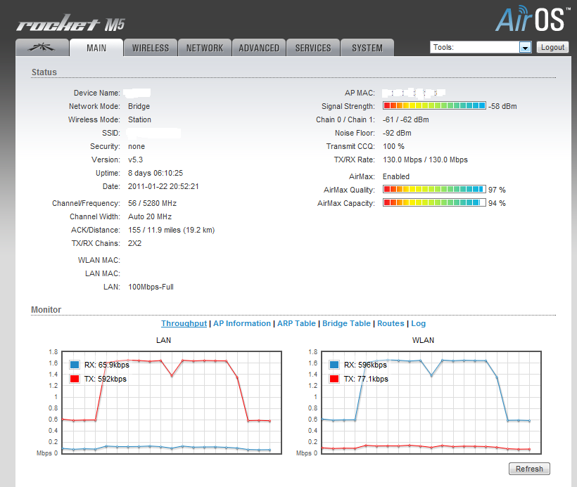

ux0qt Posted March 24, 2011 Posted March 24, 2011 Есть несколько вариантов решения: 1-й - оптимальный по цене оборудования Взять два Airgrid M2-20-HP. Прошить их прошивкой версии 5.3, в разделе Tools выбрать Discovery и определиться с свободной частотой, желательно в 2,3 Ггц. Для чего выбрать в разделе Country --> Compiliance test ( в этом режиме будут сняты все ограничения). Рассчитать линк можно вот по этой ссылке Калькулятор линка для UBNT. Высота установки базы примерно 30-35 метров, приемной станции -20-25 метров. По калькулятору определитесь более точно. Вместо Airgrid M2-20-HP можно взять два NanoBridg M2 . Цена одинаковая, единственное уступают по мощности аиргридам HP. 2-й - вариант в диапазоне 5ГГц, но в два с половиной раза дороже чем первый, но обеспечит стабильный линк в любую погоду: Взять две антенны AirMax RocketDish 5G-30: 5GHz и два Ubiquiti Rocket M5 и при мощности 20-23 Дби получите линк 300/300 Мб/с при полосе 40 Мгц ,или 150/150 при полосе 20 мгц и с уровнем сигнала -55 дб, ниже приведен пример линка на расстояние 19 км, с полосой 20 мгц. Вставить ник Quote
jjjj Posted March 25, 2011 Author Posted March 25, 2011 Есть несколько вариантов решения: 1-й - оптимальный по цене оборудования Взять два Airgrid M2-20-HP. Прошить их прошивкой версии 5.3, в разделе Tools выбрать Discovery и определиться с свободной частотой, желательно в 2,3 Ггц. Для чего выбрать в разделе Country --> Compiliance test ( в этом режиме будут сняты все ограничения). Рассчитать линк можно вот по этой ссылке Калькулятор линка для UBNT. Высота установки базы примерно 30-35 метров, приемной станции -20-25 метров. По калькулятору определитесь более точно. Вместо Airgrid M2-20-HP можно взять два NanoBridg M2 . Цена одинаковая, единственное уступают по мощности аиргридам HP. 2-й - вариант в диапазоне 5ГГц, но в два с половиной раза дороже чем первый, но обеспечит стабильный линк в любую погоду: Взять две антенны AirMax RocketDish 5G-30: 5GHz и два Ubiquiti Rocket M5 и при мощности 20-23 Дби получите линк 300/300 Мб/с при полосе 40 Мгц ,или 150/150 при полосе 20 мгц и с уровнем сигнала -55 дб, ниже приведен пример линка на расстояние 19 км, с полосой 20 мгц. Спасибо , много полезной информации , хотелось бы наверно остановить выбор на частотах 2,4 Ггц они более подходят на дальние растояния , хотя по погоде конечно 5 Ггц увереней (у нас вроде погодные условия умеренные , мокрый сне и проливные дожди бывают редко).По высоте подьёма немного критично получается , саму базу планирую ставить на стене 9и этажного дома , в районе 5-6 этажей (из квартиры родственника брать нормальный кабельный инет , на крышу ставить опасаюсь т.к. люди у нас добрые и ноги могут приделать аппаратуре быстро). 9и этажка стоит на берегу водохранилища впереди получается 13 км чистой воды без препятствий . Точка клиент на другом берегу , в 1,5 - 2х километрах частного сектора на ( не крутой - градусов 10 может чуть + возвышености )самой верхней точке ( дом 2а этажа + высокая крыша + можно добавить трубы поверх метра 2-3 , хотя даже из окон 2 го этажа прямая видимость без приград в сторону предполагаемой базы ). Прикол в том , что за счёт плавного 10и градусного подьёма в 2 км от берега и высоты частного дома клиентская точка получается гораздо выше точки базы , на глаз около 30 или + метров . Это очень плохо ? Или нормально ? Вставить ник Quote
