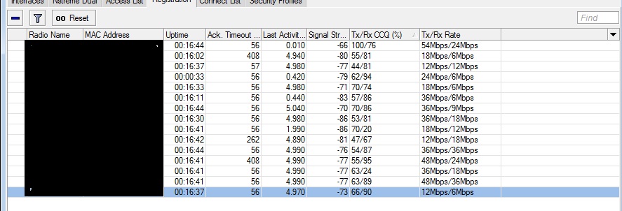

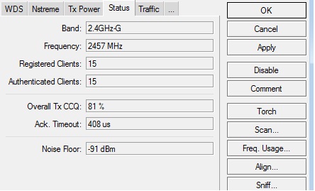

stlesha Posted March 22, 2011 Posted March 22, 2011 (edited) Доброго времени суток! Ситуация такая: БС 433 роутерборд Клиенты нанос2 Все вместе работать нормально не могут. Антенна все направленная, заказал сектора, в понедельник буду ставить. Что не так в настройках? Edited March 22, 2011 by stlesha Вставить ник Quote

SSD Posted March 22, 2011 Posted March 22, 2011 Доброго времени суток!Ситуация такая: БС 433 роутерборд Клиенты нанос2 Все вместе работать нормально не могут. Антенна все направленная, заказал сектора, в понедельник буду ставить. Что не так в настройках? Сильный разброс сигналов у клиентов. Вставить ник Quote
stlesha Posted March 22, 2011 Author Posted March 22, 2011 Ясно, а что делать с этим? Клиентов перенастраивать? Вставить ник Quote
SSD Posted March 22, 2011 Posted March 22, 2011 Ясно, а что делать с этим? Клиентов перенастраивать? Что Вы там можете перенастроить кроме изменения мощности и частоты? Меняйте оборудование\антенны у слабых клиентов, чтобы улучшить сигнал. По хорошему у всех клиентов должны быть сигналы не хуже -70, а лучше вообще -60. Вставить ник Quote
stlesha Posted March 22, 2011 Author Posted March 22, 2011 А если будут у некоторых -50, у некоторых -60, у некоторых -70? Это будет нормально? Вставить ник Quote
SSD Posted March 22, 2011 Posted March 22, 2011 А если будут у некоторых -50, у некоторых -60, у некоторых -70? Это будет нормально? Теоретически да, на практике не пробовал. Вообще стоить добиваться одинаковых уровней у клиентов с разбросом в 2-3 дБм. Вставить ник Quote

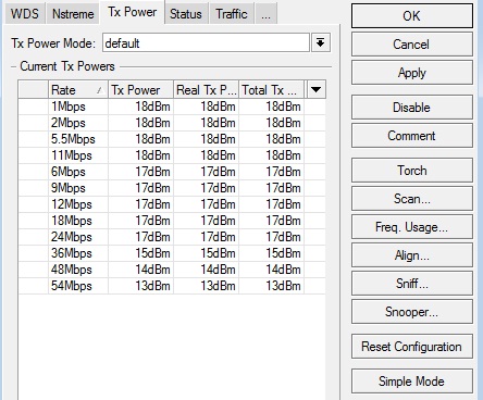

stlesha Posted March 22, 2011 Author Posted March 22, 2011 Добиваться каким образом? Регулируя их мощность? Вставить ник Quote
Yaten Posted March 22, 2011 Posted March 22, 2011 (edited) По хорошему у всех клиентов должны быть сигналы не хуже -70, а лучше вообще -60.Эх... кабы мы в пустыне жили, или имели возможность у каждого абонента в огороде поставить мачту 30м.... тогда нет вопросов. На практике, выше крыши частного дома более чем на 2-3м не поднимешь, а то и этого не получится. Отсюда сплош и рядом отсутствие не то что бы зоны Френеля, даже прямой видимости. Хош не хош, а абонента цеплять надо. Если бы было у меня под 500 абонентов, то я бы дал отказ таким юзерам, а когда их мение 50, тут уже деваться некуда. Либо ты работаешь, либо юзеры юзают ГПРС. В кратце - мечтать не вредно ;-) А потом появляются вопросы, а почему нету 5мбит на фейс и т.д. По мне так - строй вифи и занимайся сексом, копи на вимакс и верь в лучшее. ну и жди пока подешевеет вимакс. Добиваться каким образом? Регулируя их мощность?у кого под -50 убавляй мощность.у кого под -86 ставь хорошие антенны и добивайся хотя бы -75-76. в любом случае круче 27 сетки наврятли что найдешь. Да, кстати, попробуй антенны поднастроить у юзеров. У меня антенны на деревянных жердях под 8м иногда крутит, при изменении влажности. Меняем на трубы. Edited March 22, 2011 by Yaten Вставить ник Quote
