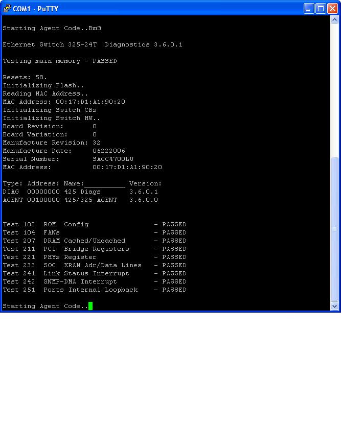

Добрый день!
При включении питания зависает на сообщении:
Ethernet Switch 325-24T Diagnostics 3.6.0.1
Testing main memory - PASSED
Resets: 59.
Initializing Flash..
Reading MAC Address..
MAC Address: 00:17:D1:A1:90:20
Initializing Switch CBs
Initializing Switch HW..
Board Revision: 0
Board Variation: 0
Manufacture Revision: 32
Manufacture Date: 06222006
Serial Number: SACC4700LU
Type: Address: Name:__________ Version:
DIAG 00000000 425 Diags 3.6.0.1
AGENT 00100000 425/325 AGENT 3.6.0.0
Test 102 ROM Config - PASSED
Test 104 FANs - PASSED
Test 207 DRAM Cached/Uncached - PASSED
Test 211 PCI Bridge Registers - PASSED
Test 221 PHYs Register - PASSED
Test 233 SOC XRAM Adr/Data Lines - PASSED
Test 241 Link Status Interrupt - PASSED
Test 242 SNMP-DMA Interrupt - PASSED
Test 251 Ports Internal Loopback - PASSED
Starting Agent Code..
Что это значит и можно-ли самостоятельно побороть эту проблему?
Может есть какой-то сброс к заводским установкам или где можно почитать?
Во время загрузки пожамкай ESC (если не поможет, то попробуй Ctrl-C или Ctrl-Break), должен вывалится в инженерное меню, откуда можно будет сбросить настройки в factory default или перепрошить софт. Там меню простое, разберешься.
С 325-24T не пробовал, но с более старшими моделями работает.
К сожалению не помогло :-(
