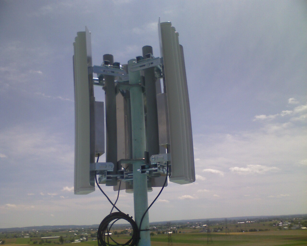

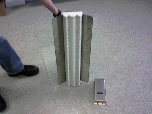

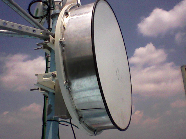

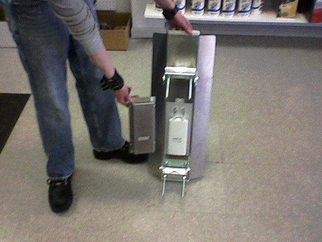

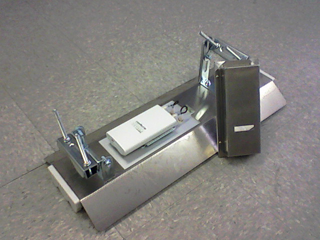

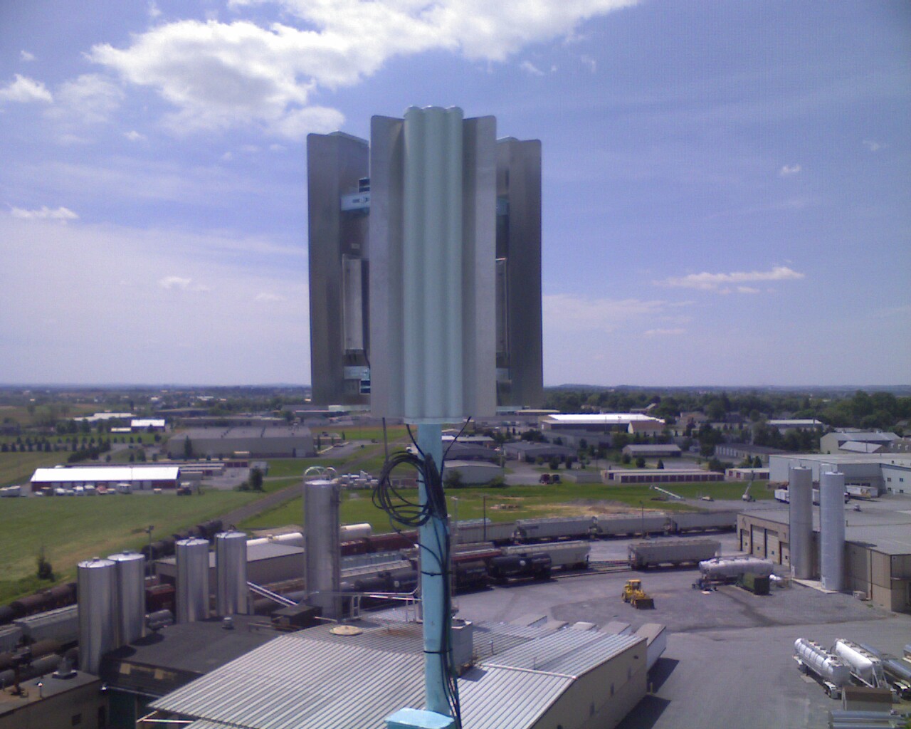

M@k$ Posted March 21, 2011 Posted March 21, 2011 (edited) Есть 2 площадки, на одной стоит 3 секторных антенны, на другой направленные антенны совместно с Rocket M5. И там и там идет взаимное влияние по радиоканалу. На буржуйском сайте нашел решение по поводу того, как снизить влияние рядом расположенных Rocket-ов. Ниже приводу скрины. Применял кто-нибудь на практике такие решения с доработкой антенн, если да то хотелось бы узнать мнение об этом варианте, если есть чертежи подобных доработок антенн Rocket M5 хотелось бы их посмотреть... Edited March 21, 2011 by M@k$ Вставить ник Quote
Saab95 Posted March 21, 2011 Posted March 21, 2011 Если вес не лимитирован. Возьмите подходящий по размеру швеллер и загородите антенны им. Результат будет не хуже. Вставить ник Quote
deep_admin Posted March 21, 2011 Posted March 21, 2011 Картинки - жесть! Эти куски железа отъюстированную на приборах антенну превращают в кусок металла с неизвестно какой ДН и КУ. В случае M@k$а надо либо максимально разнести антенны, либо уменьшить мощность на передатчиках, чтоб не перегружать соседние. Вставить ник Quote
M@k$ Posted March 21, 2011 Author Posted March 21, 2011 (edited) Картинки - жесть! Эти куски железа отъюстированную на приборах антенну превращают в кусок металла с неизвестно какой ДН и КУ. Тут ведь не перед анеттной ставится железка, позади нее и сам Rocket закрыт, чтоб снизить взаимное влияние антенн друг на друга. У этой же конторы есть результат испытаний данной модернизации в рабочих условиях... Edited March 21, 2011 by M@k$ Вставить ник Quote

loginname Posted March 22, 2011 Posted March 22, 2011 может все же просто взять хорошие антенны, и не плясать с напильником ? Вставить ник Quote
USD Posted March 22, 2011 Posted March 22, 2011 исполнение мне понравилось, даже очень... у нас такого не видел, интерестно какие плюсы от этого. если эти жестянки реально упрощают жизнь близстоящим БС то это действительно нужная жестянка))) можно смонтировать все в одном квадратном метре, и не бегать с секторами по крыше + нормальная изоляция БС Вставить ник Quote
Saab95 Posted March 22, 2011 Posted March 22, 2011 исполнение мне понравилось, даже очень...у нас такого не видел, интерестно какие плюсы от этого. если эти жестянки реально упрощают жизнь близстоящим БС то это действительно нужная жестянка))) можно смонтировать все в одном квадратном метре, и не бегать с секторами по крыше + нормальная изоляция БС Ага, а то что соседняя антенна все равно поймает отраженный сигнал от рядом стоящей в расчет не берется=) Вставить ник Quote
SSD Posted March 22, 2011 Posted March 22, 2011 Картинки - жесть! Эти куски железа отъюстированную на приборах антенну превращают в кусок металла с неизвестно какой ДН и КУ.В случае M@k$а надо либо максимально разнести антенны, либо уменьшить мощность на передатчиках, чтоб не перегружать соседние. +5. Вставить ник Quote
