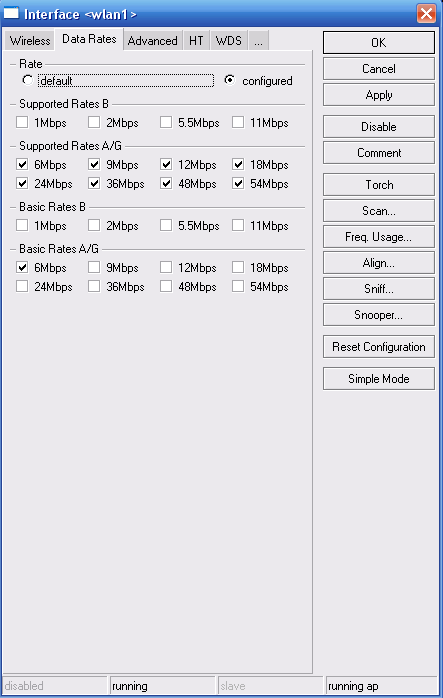

Saab95 Posted March 20, 2011 Posted March 20, 2011 А компьютер клиента как к наносу подключается? Подключаете ли вы одним наносом домашние сети из 1-3х или более компьютеров? Как происходит авторизация клиентов? Возможно у вас просто паразитный трафик (мусор) по сети гуляет и от него все проблемы. Нужно все порезать. Все клиентские точки переключить в режим роутера, или заюзать влан на пользователя (на WDS порт микротика). Вообще напишите как у вас сеть устроена и как авторизуются клиенты. А для начала снимите галочки с B-скоростей на вкладке Data Rates, если уже не сняли. Так же в биллинге ограничте обратную скорость для клиентов на уровне 512-1024килобит. Вставить ник Quote

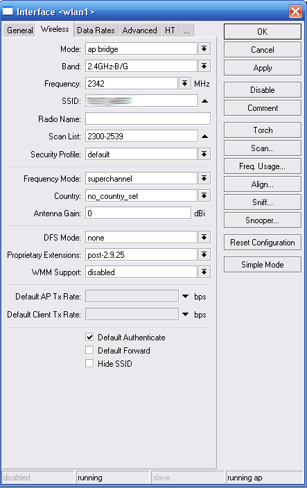

stlesha Posted March 20, 2011 Author Posted March 20, 2011 Наносы настроены как роуетры, дают компу/роутеру клиента ДХЦП. Сеть поставить в Б онли или в B/G ? Авторизация через сервер с биллингом по маку и паролю Вставить ник Quote

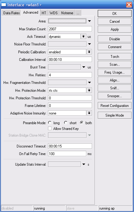

Saab95 Posted March 20, 2011 Posted March 20, 2011 Наносы настроены как роуетры, дают компу/роутеру клиента ДХЦП. Сеть поставить в Б онли или в B/G ? Вот примерно так должно быть: Зачем при авторизации пароль, когда можно просто авторизовывать по маку клиентской точки? Вставить ник Quote
stlesha Posted March 20, 2011 Author Posted March 20, 2011 Сделал как на картинках, было все так же кроме дата рейтс, выставил. Спасибо, наблюдаю. Авторизацию по паролю сделал что бы любители сканить сеть, не ставили мак на свои устройства, хотя наверное надо просто по маку сделать... Это как то влияет? Вставить ник Quote
