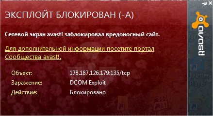

С чем это связано?
С тем, что сеть Вектор хер клала на фильтрацию NetBIOS пакетов.
Я подозревал о чем-то подобном) . А опасно ли это, и как это исправить?
... как это исправить?
Как вариант, отключить во всех сетевых подключениях всё кроме "Протокол Интернета TCP/IP" (для висты и 7-ки это будет TCP/IP v4), отключить NetBios over TCP/IP и WINS.
Как вариант...
Авасту это все равно не поможет - как орал, так и будет орать. Другое дело что дыры реальные прикроет - это да...
Очень!
От таких сообщений развивается мания преследования, повышается нервозность, особенно на весеннего авитаминоза.
Исправить просто: удалить не нужный антивирус, или хотя бы кастрировать у него все фаервольные функции, а фаерволом пользоваться тем, который в системе есть.
Либо никаким не пользоваться, если с сетевого интерфейса всё, кроме IPv4 убрать.
Или роутер купить :)
