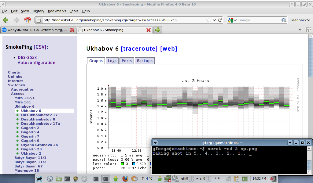

Коммутаторов - около 300, а прикрутить планируется к уже и без того пиленному Smokeping (складывание в БД, кружочки с текущим состоянием и audio-тэги в листинге, просмотр логов из Syslog, ещё всякое), сейчас выглядит как-то так:
