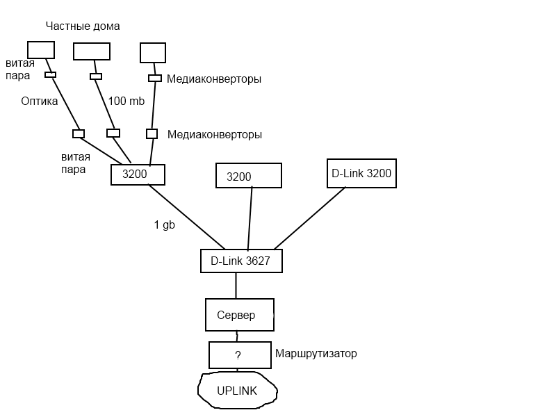

Вообщем собираемся стать небольшими провайдерами в подмосковье, проводить интернет в частные дома, по оптике. Ниже примерная схема. Подскажите правильная ли схема и какой поставить маршрутизатор(BGP, AS), желательно поэкономичней.
На сервере биллинг трафик инспектор. Аплинк планируем 100 мбит.

Непонятно часть схемы D-Link-->Сервер-->роутер (!)
Зачем??? Весь трафик буите гонять через сервак? А потянет? Это все можно сделать на маршрутизаторе.
P.S.
Подучите теорию. Хота бы Олиферов почитайте что ли ))
и зачем конвертеры ? сфп набивайте 3200 и все.
Я так полагаю что у них приходит оптика на район с одной жилы на размножение через конвертерное шасси от которого идет уже оптика в разные стороны на отдельные дома. Не самый наилучший вариант конечно но все же для начального уровня пойдет. если изучить схему расположения домов то можно и подумать все таки о раскладке через сфп методом закольцовывания оптики в узле связи. в этом есть огромные плюсы но придется немного потратиться по деньгам.
