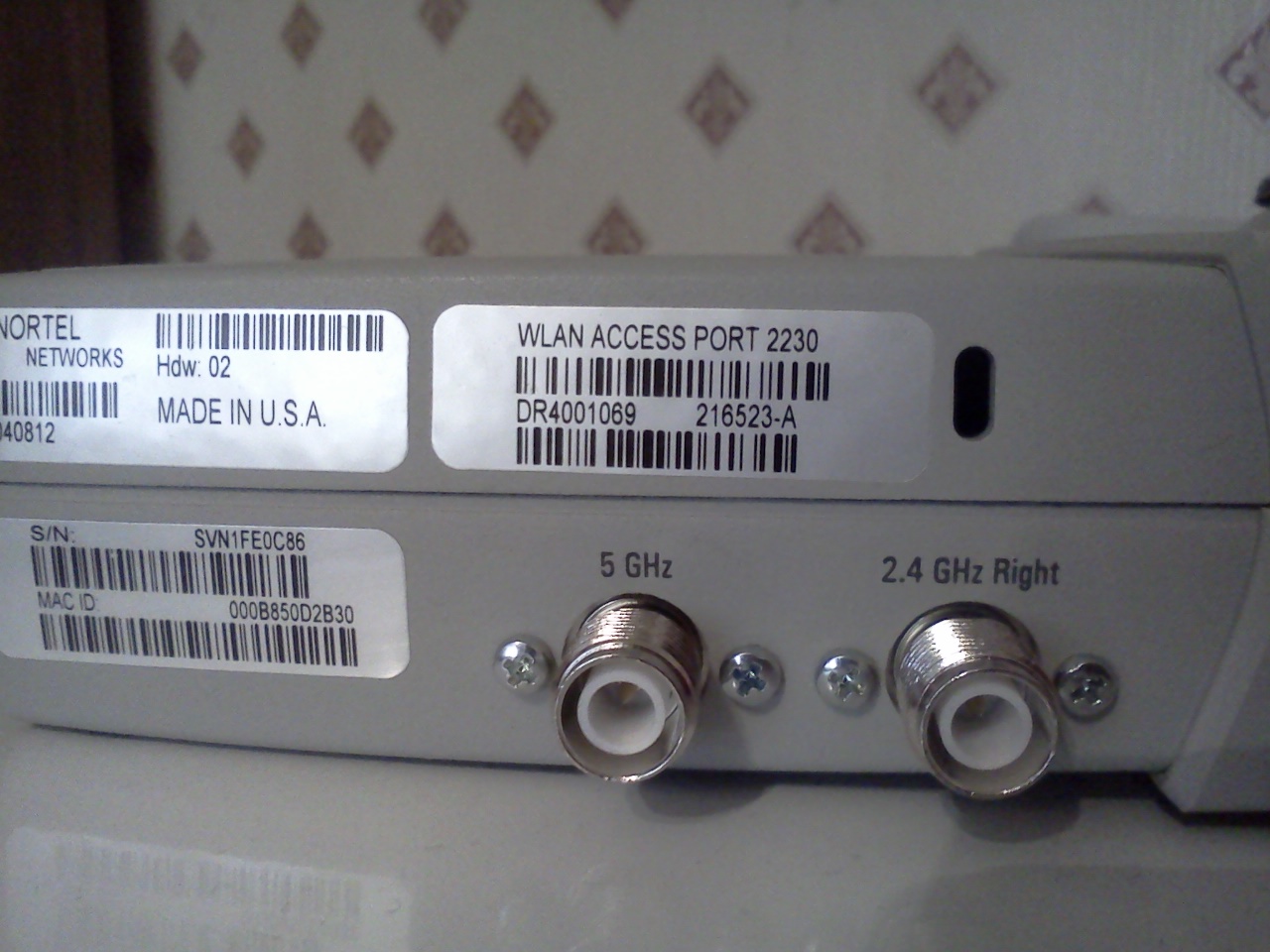

nicolenkoe Posted March 13, 2011 Posted March 13, 2011 (edited) купил 2 б/у точек доступа Nortel 2230. переключил на них фишку под верхней крышкой - появилась открытая сеть Airespase. Вопрос : 1. чем и как настроить этот Nortel ? 2. Есть ли на этой ТД WEB интерфейс? 3. чем и как ее настроить удалёно? 4. Где взять мануал (хотя бы на английском) вот сие чудо Edited March 13, 2011 by nicolenkoe Вставить ник Quote

FjRe Posted May 12, 2011 Posted May 12, 2011 (edited) AP настраивается через WLAN Security Switch 22xx, никакого веб или иного интерфейса на самом акцесс поинте нет. Все настройки задаются на WSS'е. Доки - http://support.avaya.com/css/Products/P0851/All_Documents Edited May 12, 2011 by FjRe Вставить ник Quote
