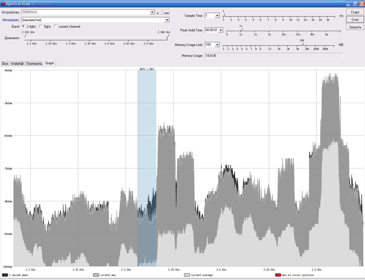

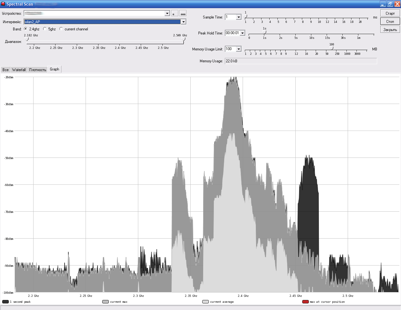

Saab95 Posted March 12, 2011 Posted March 12, 2011 Чтобы узнать реальную причину - установите DUDE. Добавьте там вашу точку, введите для нее логин/пароль, поставьте галочку Router OS. определите службы. Далее запустите spectral scan через инструменты. Диапазон сделайте 2ггц на всю ширину канала. Вот 2 скрина для примера: Слева скрин с базы, расположенной в городе. Видно что диапазон ниже 2300 используется, это сети 3G мобильных операторов. На вайфае в этом месте проблемы, отвалы и дисконнекты. Изменение частоты не помогает. Слабый эффект дает загрубление чувствительности на уровень -97. Справа скрин с базы, расположенный за городом. Там видно что ниже 2300 все тихо и спокойно. И вайфай работает без нареканий. Вставить ник Quote

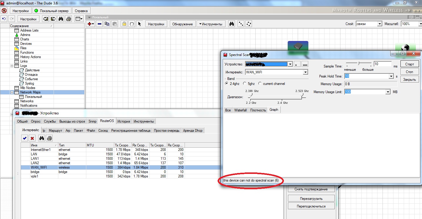

C^J Posted March 13, 2011 Author Posted March 13, 2011 Чтобы узнать реальную причину - установите DUDE.Добавьте там вашу точку, введите для нее логин/пароль, поставьте галочку Router OS. определите службы. Далее запустите spectral scan через инструменты. Диапазон сделайте 2ггц на всю ширину канала. Вот 2 скрина для примера: Слева скрин с базы, расположенной в городе. Видно что диапазон ниже 2300 используется, это сети 3G мобильных операторов. На вайфае в этом месте проблемы, отвалы и дисконнекты. Изменение частоты не помогает. Слабый эффект дает загрубление чувствительности на уровень -97. Справа скрин с базы, расположенный за городом. Там видно что ниже 2300 все тихо и спокойно. И вайфай работает без нареканий. Спасибо огромное, обязательно сделаю и отпишусь Вставить ник Quote
Yaten Posted March 13, 2011 Posted March 13, 2011 У меня в 10МГ 50 МБ УДП трафика и 30 м бит тсп а на каком железе у вас столько, какие уровни, какой битрейд? Вставить ник Quote
C^J Posted March 13, 2011 Author Posted March 13, 2011 Чо-то у меня не выходит! Все сделал как вы сказали, может еще что-то? Вставить ник Quote
Saab95 Posted March 13, 2011 Posted March 13, 2011 Вы другую версию DUDE установите - 4 бета. Вставить ник Quote
Yaten Posted March 13, 2011 Posted March 13, 2011 у меня так пришет на R52, а вот R52Hn и R52nM сканируют. Вставить ник Quote
C^J Posted March 13, 2011 Author Posted March 13, 2011 Вы другую версию DUDE установите - 4 бета.Не помогло таже ошибка!у меня так пришет на R52, а вот R52Hn и R52nM сканируют.у меня R52H может в этом дело? Вставить ник Quote
