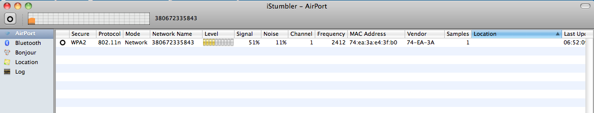

Нормально ли это что находясь в 3х метрах по прямой через легкое перекрытие (дерево + минеральная вата + гипсокартон) до точки доступа, iStubmbler показывает мощность сигнала всего 52%.
Скриншот прилагается
