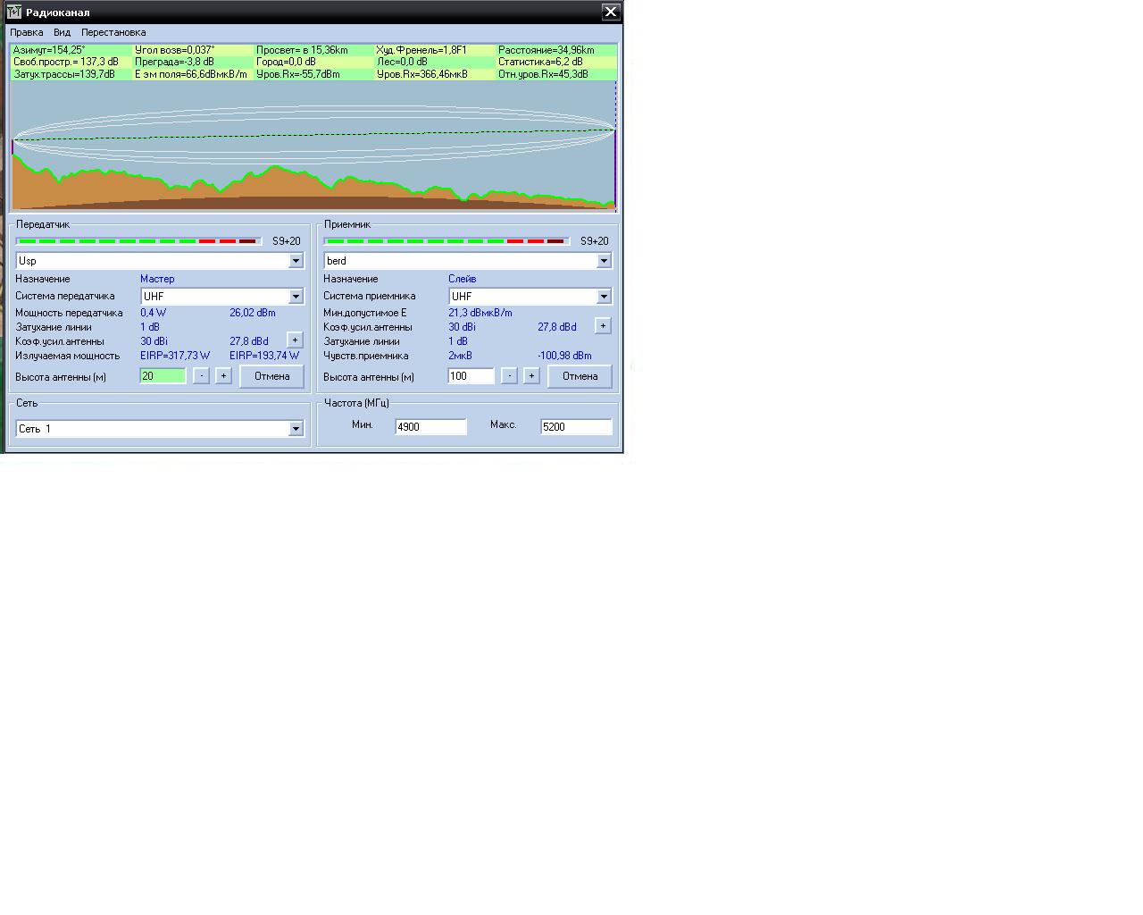

Paramotor Posted March 8, 2011 Posted March 8, 2011 Решил обратиться за советом или навероное помощью. Обрисую ситуацию сейчас поднимаю канал на 40 км. Местность не ахти, скрин с мобайла прикрепил.Точка-точка. И думаю что поставить остановил выбор на R52Hn+RB/411AH и к ним наверное P9Ax2 Направленная параболическая антенна 32 dBi, 5150-5850 Gh (http://ntema.3n.com.ua/index.php?productID=30563). И что хотел спросить 1. есть ли принципиальная разница между R52Hn и R52N, смотрел что сейчас хвалят R52n-M , но я лично как то не уверен... Возможно кто то посеветует что то другое (карточки)? нужно прокачать около 25фулдуплекса (замечательно было бы если бы 35-40фул) Прокачать сначала хочу поробовать на одной поляризации сколько получиться? может кто делал и раельно прокачивал? 2. Так же по поводу антены хотел спросить. Уже много что обыскал, но думаю что это будет идиальный вариант? Но может также кто то еще что сможет посоветовать? Хотел извиниться если было что то похожее, но очень поджимают сроки...Поэтому решил создать топик. Заранее всем спасибо кто поможет и подскажет!!! Вставить ник Quote
