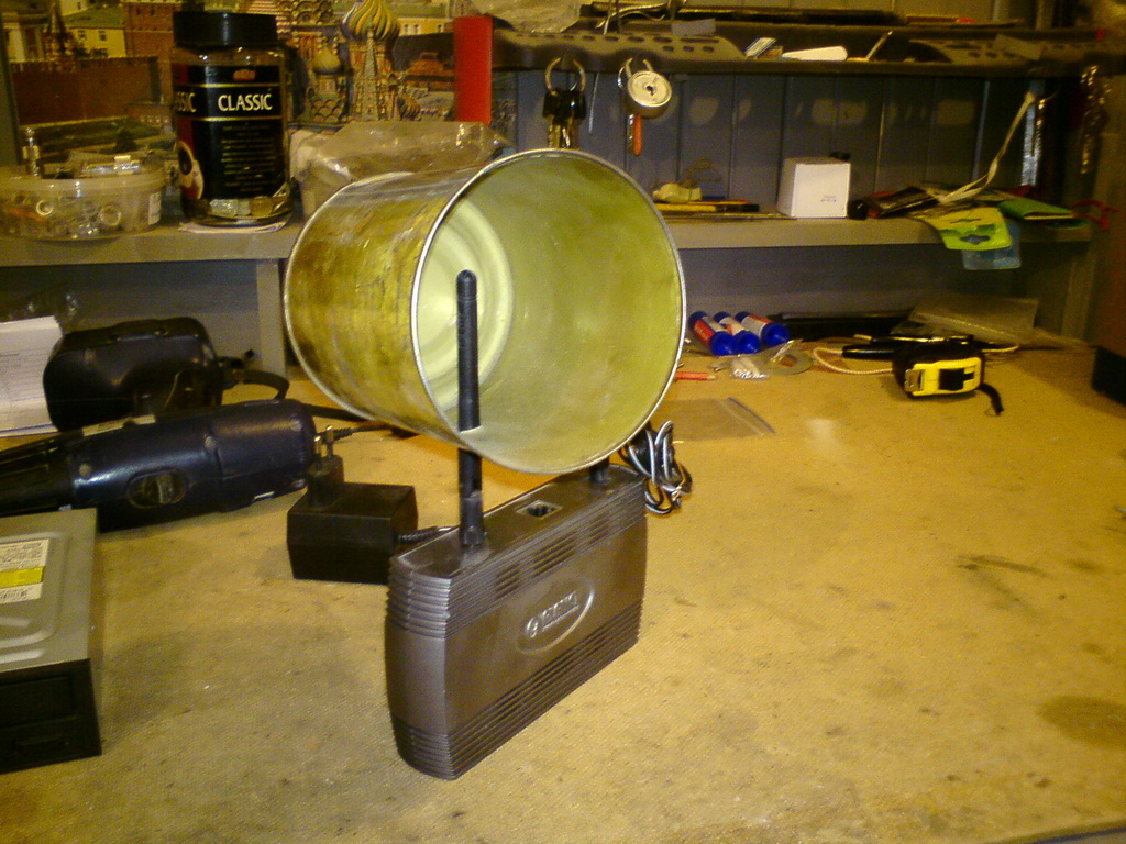

Вообще такие круговые антенны - лотерея. У меня валяется несколько аналогичных с вердиктом - не работают. А вот антенки на 5 и на 15 дб круговые - работают нормально.
Поэтому в вашем случае лучше было бы купить одному из дальних клиентов направленную панельную антенну, или на худой конец одеть консервную банку на штатный штырек точки.
Самодельная антенна и кабель к ней при неправильном изготовлении, уменьшат ее характеристики довольно сильно.
Вот с такими банками в свое время делали линки на 5 километров.
