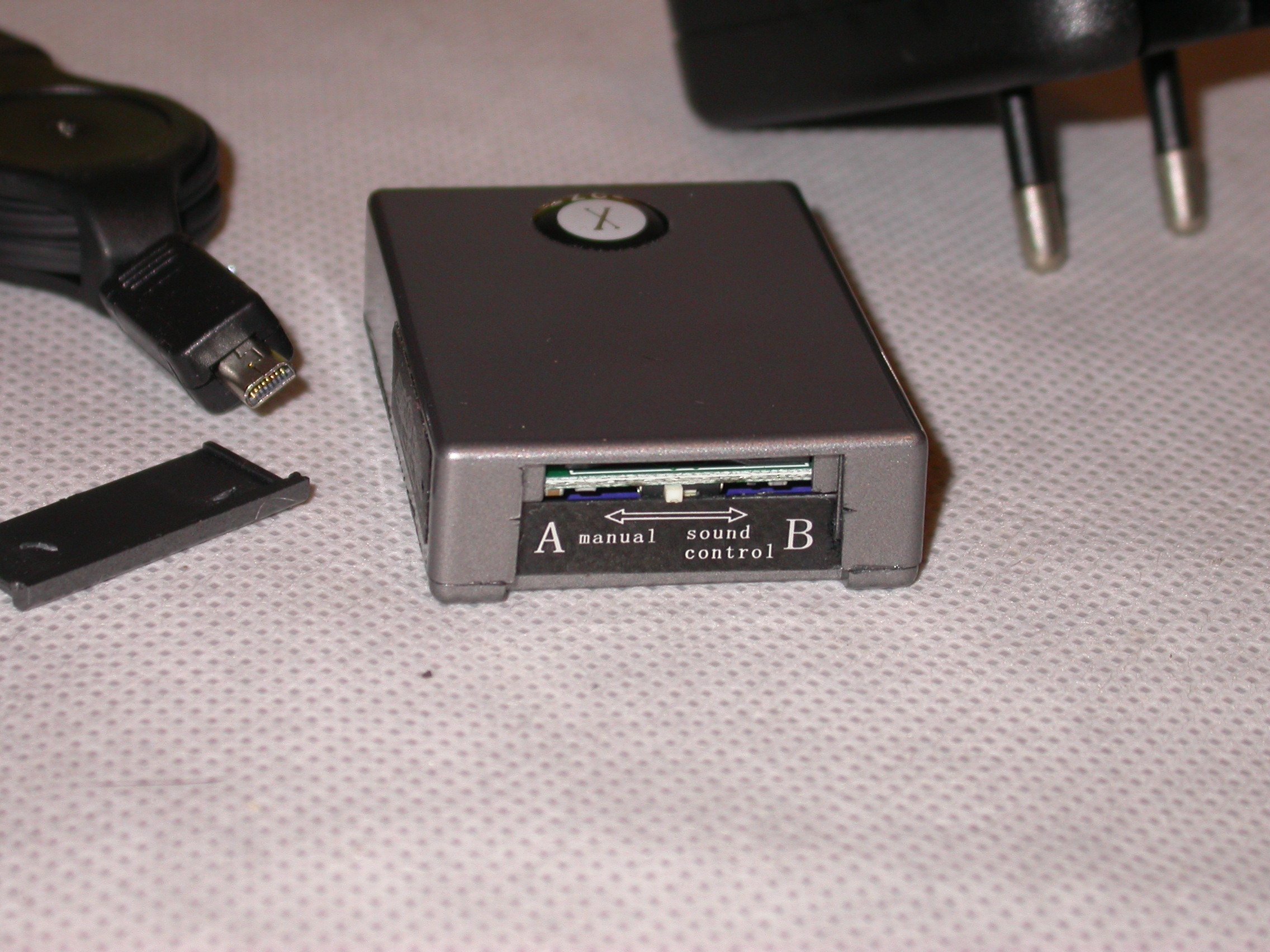

sokrat Posted March 2, 2011 Posted March 2, 2011 SNR-ERD вот это как раз то что давно искал :) Большое спасибо, как то пропустил у нага эту полезность. Толи еще будет. Вот смотри, альтернативы наверное не найдешь. GSM-жучек. Прилепишь в ящике в любое место. Срабатывает от голоса или от любого шума на ящике. Не успеют открыть, как можешь сам прибыть на место, тебе этот жучек перезвонит, и в добавок будешь слышать что происходит рядом с ним Вставить ник Quote
TIR52 Posted March 2, 2011 Author Posted March 2, 2011 gsm штучки смотрел. минусы: нужны симки, цена. камера позволяет сразу и видео и голос получать. у софта beward в софте идущем в комплекте нет возможности отправить смс при срабатывании сигнализации. еще один минус нельзя запустить сервисом, необходимо держать софт запущенным. Вставить ник Quote
