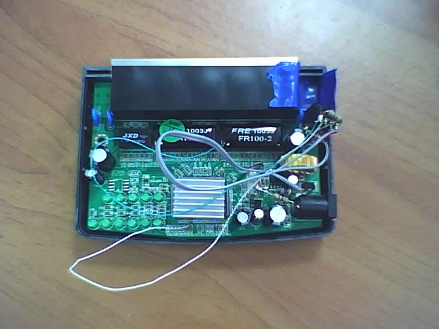

Здравствуйте. Я переделываю данный свич по статье. Собрал программатор для PonyProg. Прошил микросхему 24LC01B прошивкай, которая указана в статье. Правда выбирал при прошивке не 2401B а 2401A. Микросхема прошилась нормально. Затем я собрал схему и подключил к выводам 74 75 микросхемы RTL8305SB EEPROM. Свич после этого работает также как и раньше. То есть когда порт в аксцессе, то адреса рабочих станций пингуются, иначе, если транк, то нет. Помогите пожалуйста.
фотки в студию что у вас получилось- кажется вы не отпаяли подтягивающие резисторы-перемычки...

Зеленый провод был припаян к 75 выводу
Где расположены эти резисторы и какая у них нумерация
