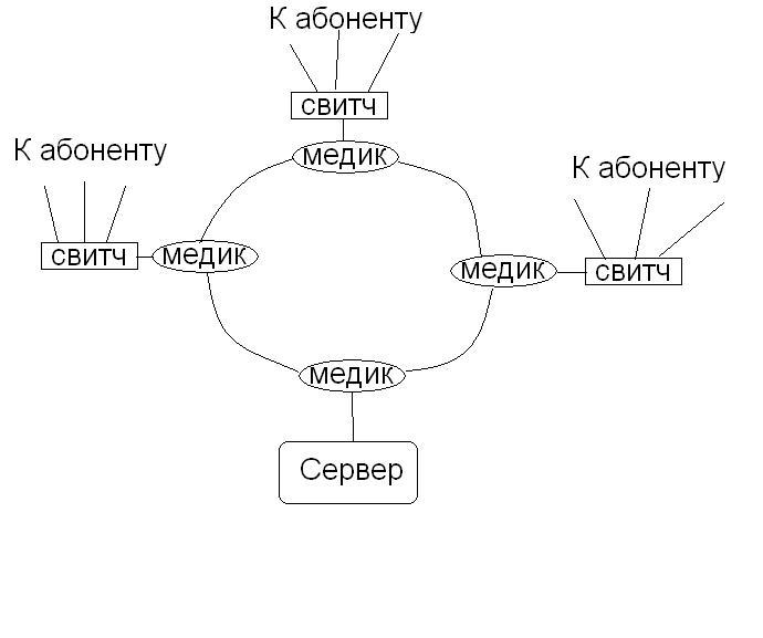

bade@rambler.ru Posted February 20, 2011 Posted February 20, 2011 Ребята помогите пожалуйста построить сеть. Сеть будет пролегать в частном секторе. Планирую построить сеть с топологией кольцо, планирую использовать 100 мегабитные двухволоконные медики. Схему прилагаю. Подскажите на сколько реальна схема, подсоветуйте с выьором оборудования Вставить ник Quote
anton-s Posted February 20, 2011 Posted February 20, 2011 (edited) Ээээ. Оно как-то по другому должно выглядеть. По два конвертера на каждый свитч - приходящий и уходящий. Чтобы с оборудованием определиться -- вы бюджет озвучте. А вообще такое решение в частном секторе не очень применимо. Это получается, что конвертер и свитч в каждый дом ставить? Тут скорее уж PON нужен, что в общем то, тоже не дешево. Edited February 20, 2011 by anton-s Вставить ник Quote
marikoda Posted February 20, 2011 Posted February 20, 2011 (edited) Ребята помогите пожалуйста построить сеть.Сеть будет пролегать в частном секторе. Планирую построить сеть с топологией кольцо, планирую использовать 100 мегабитные двухволоконные медики. Схему прилагаю. Подскажите на сколько реальна схема, подсоветуйте с выьором оборудования Так не будет работать. Edited February 20, 2011 by marikoda Вставить ник Quote
nic_stav Posted February 20, 2011 Posted February 20, 2011 bade@rambler.ru Вы, по всей видимости, решили, что 2-х волоконные медики это когда одно волокно в одну сторону принимает/передает, а второе в другую? Вставить ник Quote
Tygra Posted February 21, 2011 Posted February 21, 2011 (edited) почему не будет ? с комами л2 , поддерживающие кольцо , будет ! . на тупых свичах конечноже нет :) P\S медики от слова медиаконверторы , только зачем двуволоконные , одноволоконные модули сразу в комутатор по моему более оптимальное решение , гигабитный sfp до 10км стоит около 60 уе один , то биш пара 120-130 уе Edited February 21, 2011 by Tygra Вставить ник Quote
mukca Posted February 21, 2011 Posted February 21, 2011 (edited) bade@rambler.ruконкретно такая схема работать не будет воть чуть ликбеза из викопедии Кольцо́ — это топология, в которой каждый компьютер соединен линиями связи только с двумя другими: от одного он только получает информацию, а другому только передает.на эзернете строятся звезда и дерево (ну еще аля линия... но это тупо звезда с 2мя лучами)http://ru.wikipedia.org/wiki/Сетевая_топология и используется технология STP Spanning Tree Protocol — сетевой протокол, работающий на втором уровне модели OSI. Основан на одноимённом алгоритме, разработчиком которого является «Мама Интернета» — Радья Перлман (англ. Radia Perlman). Основной задачей STP является приведение сети Ethernet с множественными связями к древовидной топологии, исключающей циклы пакетов. Происходит это путём автоматического блокирования избыточных в данный момент связей для полной связности портов. Протокол описан в стандарте IEEE 802.1D. медиа конвертор (модуль sfp, gbic) с 2мя портами как сказали выше предназначен для организации 1го линка а не двух. то есть одна дырка вход другая выход. то есть мона объединить 2 сетевых устройства (компьютера свитча) по 2м волокнам оптики медиа конвертор (модуль sfp, gbic) с 1м портом делает тоже самое но по одному волокну Edited February 21, 2011 by mukca Вставить ник Quote
bade@rambler.ru Posted February 24, 2011 Author Posted February 24, 2011 Ясно. Ну тогда подскажите какие варианты есть решение этой проблемы (желательно бюджетный). Задумка такова: по центральной улице частного сектора будет проложина магистраль оптики(сколько жил пока не известно), от нее будут подключаться небольшие группы абонентов приблизителбно по 5 -12 чел. в разных частях сектора. На них от центральной магистрали будет сделан отвод по оптике, и на группу людей надо поставить активное оборудование. От него уже подключать каждого абона по витой паре. Думая на перед - абонентов будет около 1500 чел. Заранее спасибо Вставить ник Quote
nic_stav Posted February 24, 2011 Posted February 24, 2011 Бюджетно не получится. Группы абонентов в разных здания находятся? Если да, то PON вам в помощь, ибо выделять по волокну на абонента слишком жирно будет, а витой парой по улице подключать не комильфо совсем, да и активку не на столбе же вешать. Вставить ник Quote
mukca Posted February 24, 2011 Posted February 24, 2011 Ясно. Ну тогда подскажите какие варианты есть решение этой проблемы (желательно бюджетный).Задумка такова: по центральной улице частного сектора будет проложина магистраль оптики(сколько жил пока не известно), от нее будут подключаться небольшие группы абонентов приблизителбно по 5 -12 чел. в разных частях сектора. На них от центральной магистрали будет сделан отвод по оптике, и на группу людей надо поставить активное оборудование. От него уже подключать каждого абона по витой паре. Думая на перед - абонентов будет около 1500 чел. Заранее спасибо если абоненты в разных зданиях то или оптика 128 жильная или DWDM или PON Вставить ник Quote
bade@rambler.ru Posted February 24, 2011 Author Posted February 24, 2011 А можно по подробнее о построении сети DWDM. Какова будет стоимость оборудования? Вставить ник Quote
nic_stav Posted February 24, 2011 Posted February 24, 2011 А можно по подробнее о построении сети DWDM а вы погуглите, информации хватает, цены в соответствующем разделе этого ресурса есть. Бюджетно не получится, просто напоминаю Вставить ник Quote
