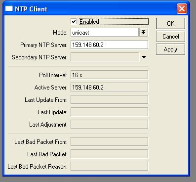

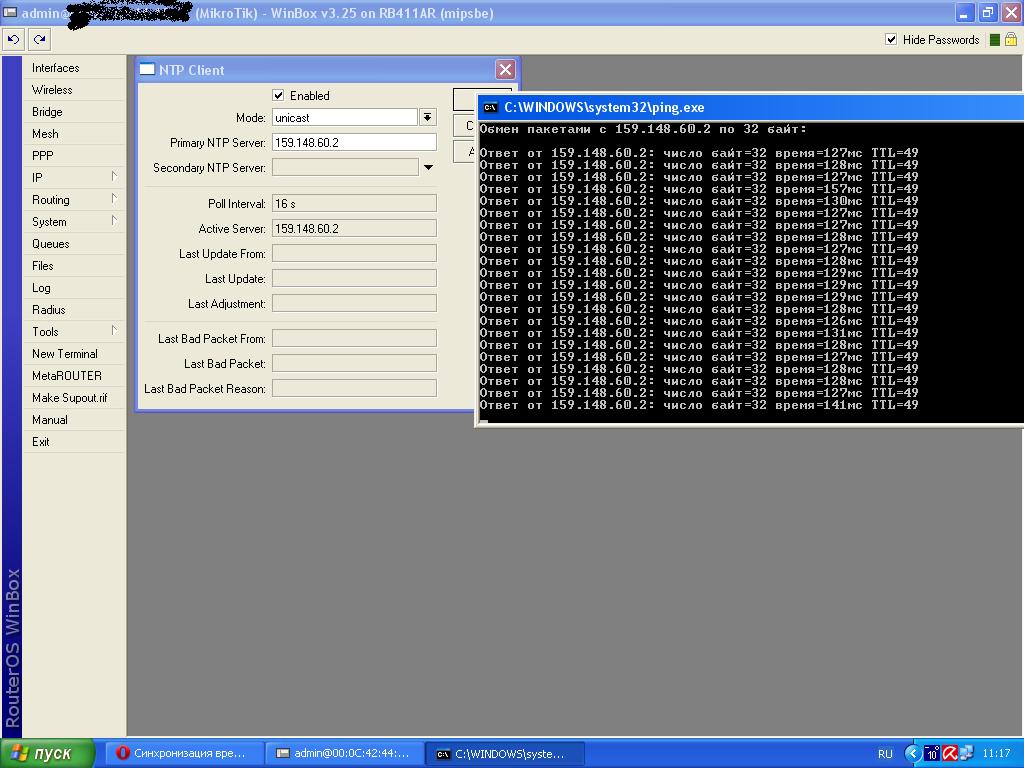

Atman Posted February 20, 2011 Author Posted February 20, 2011 Сервер времени отвечает, в чем проблема? скрин Вставить ник Quote
SSD Posted February 20, 2011 Posted February 20, 2011 Сервер времени отвечает, в чем проблема? скрин С девайса попинговать по пробуйте. Вставить ник Quote
Atman Posted February 20, 2011 Author Posted February 20, 2011 Сервер времени отвечает, в чем проблема? скрин С девайса попинговать по пробуйте. по радио ноутом пингуется, сервер времен отвечает. Сервер времени отвечает, в чем проблема? скрин С девайса попинговать по пробуйте. по радио ноутом пингуется, сервер времен отвечает. Вставить ник Quote
SSD Posted February 20, 2011 Posted February 20, 2011 Сервер времени отвечает, в чем проблема? скрин С девайса попинговать по пробуйте. по радио ноутом пингуется, сервер времен отвечает. С самого девайса пробуйте, то что с ноута пингуется ни о чем не говорит. По всей видимости проблема в том, что на девайсе не доступа к интернету. Вставить ник Quote
Atman Posted February 20, 2011 Author Posted February 20, 2011 Сервер времени отвечает, в чем проблема? скрин С девайса попинговать по пробуйте. по радио ноутом пингуется, сервер времен отвечает. С самого девайса пробуйте, то что с ноута пингуется ни о чем не говорит. По всей видимости проблема в том, что на девайсе не доступа к интернету. ноут клиент этой точки доступа на RB411AR Вставить ник Quote
SSD Posted February 20, 2011 Posted February 20, 2011 Сервер времени отвечает, в чем проблема? скрин С девайса попинговать по пробуйте. по радио ноутом пингуется, сервер времен отвечает. С самого девайса пробуйте, то что с ноута пингуется ни о чем не говорит. По всей видимости проблема в том, что на девайсе не доступа к интернету. ноут клиент этой точки доступа на RB411AR И что это должно дать? Скрин ip --- route покажите. Вставить ник Quote
Saab95 Posted February 20, 2011 Posted February 20, 2011 На микротике пропишите шлюз в интернет и DNS сервер. Проверьте имеет ли он доступ к интернету, вдруг зарезан биллингом или еще чем-то. Вставить ник Quote

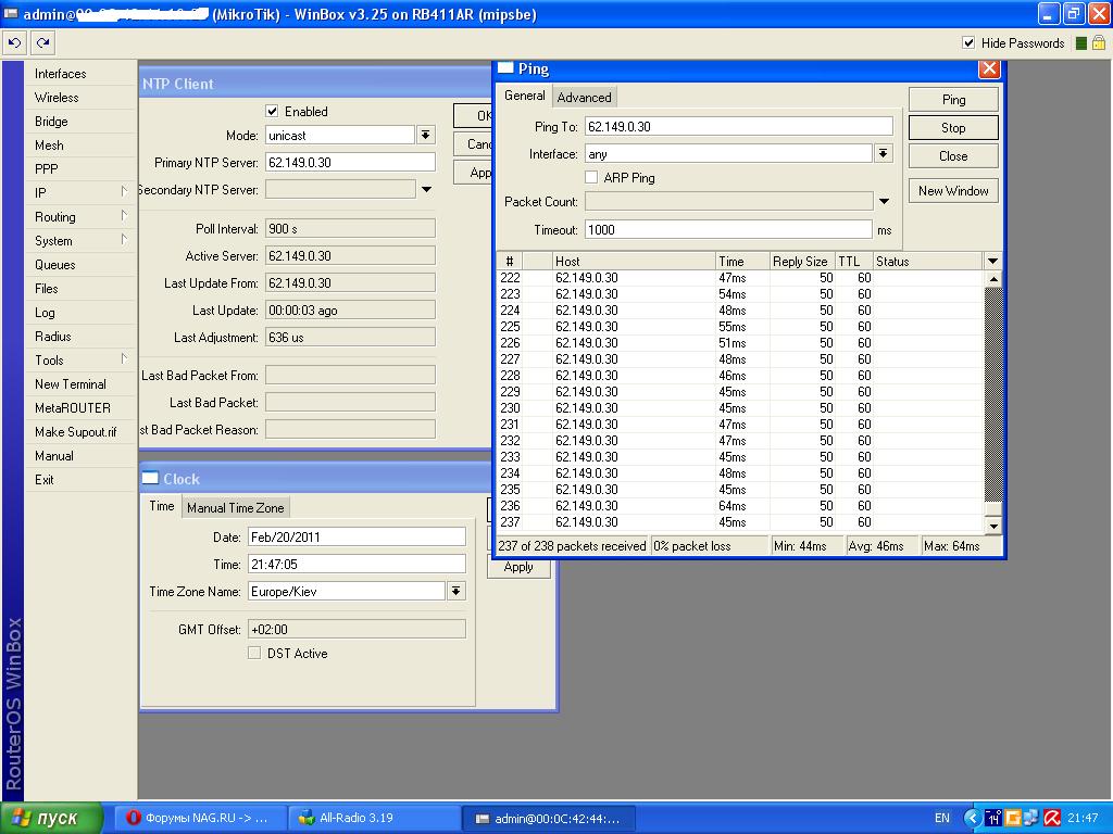

Atman Posted February 20, 2011 Author Posted February 20, 2011 порт на выход надо по любому открывать , рутер не пустит пакетов ,не наружу, ни в нутрь.откройте 411 доступ в инет,пропишете ему все порты.Пропишите на нем default gateway,и DNS для общего развития. Попингуйте скажем ya.ru если пускает,значит вписуем в 411 NTP сервер,должно сразу синхронизировать время. Вобще 123 UDP порт использовался для службы NTP. Рабочий NTP серв 159.148.60.2 Клиент заработал, на адрес 62.149.0.30, адрес 159.148.60.2 пингуется но не работает. не понятно почему? Вставить ник Quote
