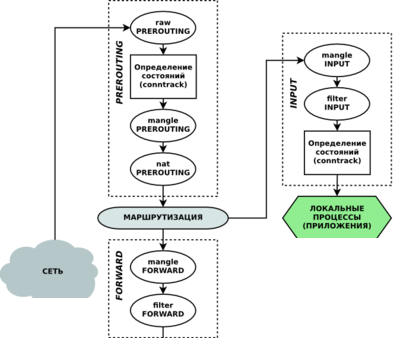

s.lobanov Posted February 19, 2011 Posted February 19, 2011 (edited) SNAT и DNAT это stateful-фичи, пробуйте ip route nat и ip rule natСпасибо, но неужели если по умолчаюнию все разрешено в FORWARD то он все равно блочит пакеты?Очень хочется заставить iptables пропускать такие пакеты. Дело в том, что до FORWARD пакеты просто не доходят, потому что на стадии "определение состояний"(см. картинку к этому посту) второй NAT-сервер(на который приходят пакеты в обратном направлении) не имеет в своей таблице xlat соответсвующей записи и поэтому не подсказывает процессу маршрутизации, что этот пакет нужно forward'ить, а не отправлять локальному приложению. Собственно, Ilya Evseev предлагает использовать conntrackd с помощью которого можно синхронизировать таблицу трансляций между серверами. Звучит красиво конечно, но надо тестить на предмет производительности при большом кол-ве сессий. С первого взгляда, это больше решение уровня предпрития(чтобы сделать failover без сброса сессий), а не оператора. Сам давно хотел попробовать эту фишку, но никак руки не доходят, да и производственной необходимости нет, чисто академический интерес. Кто знает как еще можено реализовать такую схему? На этот вопрос уже прозвучал ответ - использовать ip rule+ip route. В вашем случае это лучше с точки зрения производительности, т.к. использовать stateful nat для реализации чисто stateless задачи это разбазаривание ресурсов. Edited February 19, 2011 by s.lobanov Вставить ник Quote
