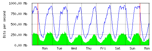

BETEPAH Posted January 14, 2013 Posted January 14, 2013 (edited) Микротик 5.21, проц не помню, но интел 4-ядерник 3.1 ггц, сетевухи 82574, нат + бгп фулл вью от двух провайдеров: загрузка внутренней сетевухи: загрузка проца: Edited January 14, 2013 by BETEPAH Вставить ник Quote
roma33rus Posted January 14, 2013 Posted January 14, 2013 Микротик 5.21, проц не помню, но интел 4-ядерник 3.1 ггц, сетевухи 82574, нат + бгп фулл вью от двух провайдеров: загрузка внутренней сетевухи: загрузка проца: спасибо большое за предоставленные графики Вставить ник Quote
