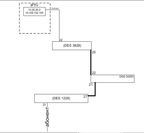

настройка на DES 3828
create vlan iptv tag 4093
config vlan iptv add tagged 25
config vlan iptv add untagged 32
create ipif iptv 10.20.20.1/24 iptv state enable
config multicast port_filtering_mode all filter_unregistered_groups
config multicast port_filtering_mode 22 forward_unregistered_groups
enable igmp_snooping
config igmp_snooping querier iptv state enable
config igmp_snooping iptv leave_timer 1 state enable
настройка на DGS 3426G
config vlan iptv add tagged 21,22
config igmp_snooping iptv state enable
config igmp_snooping querier iptv state disable
настройка на DES 1228 ME
create igmp_snooping multicast_vlan iptv 4093
config igmp_snooping multicast_vlan iptv add member_port 23
config igmp_snooping multicast_vlan iptv add source_port 27
config igmp_snooping multicast_vlan iptv replace_source_ip 10.20.20.34 state enable
enable igmp_snooping multicast_vlan
config multicast port_filtering_mode 23 filter_unregistered_groups
config multicast port_filtering_mode 27 forward_unregistered_groups
config router_ports iptv add 27
config router_ports_forbidden iptv add 23
на ноутбук мультикаст не приходит .
при подключении DES 1228 ME напрямую к DES 3828 (в 25 порт) на ноутбуке начинает работать IPTV . при установке вместо DGS 3426G DES 3016 (с точно такой же настройкой , что у на DGS3426G ) мультикаст приходит на ноутбук подключенный к des 1228 me ((
подскажите, что я делаю не так ??
