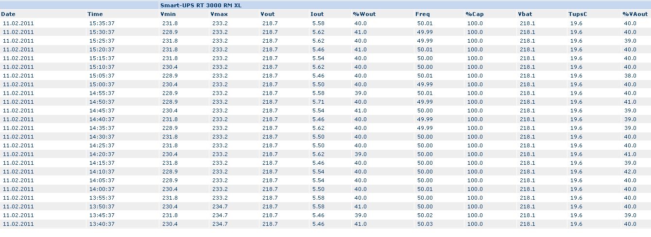

Попытался кусочек лога вставить, плохо получилось, будет картинкой.

но думаю проблема решилась и была она скорее всего из-за плохого стабилизатора (хотя уже и не одного), потому что поставили
упс (бесперебойник) и он как не странно не переключается на батарейку, то есть получается либо он сглаживает какие то
погрешности в сети (хорошо срабатывает стабилизатор) либо их вообще нет...
теперь надо ждать :)
